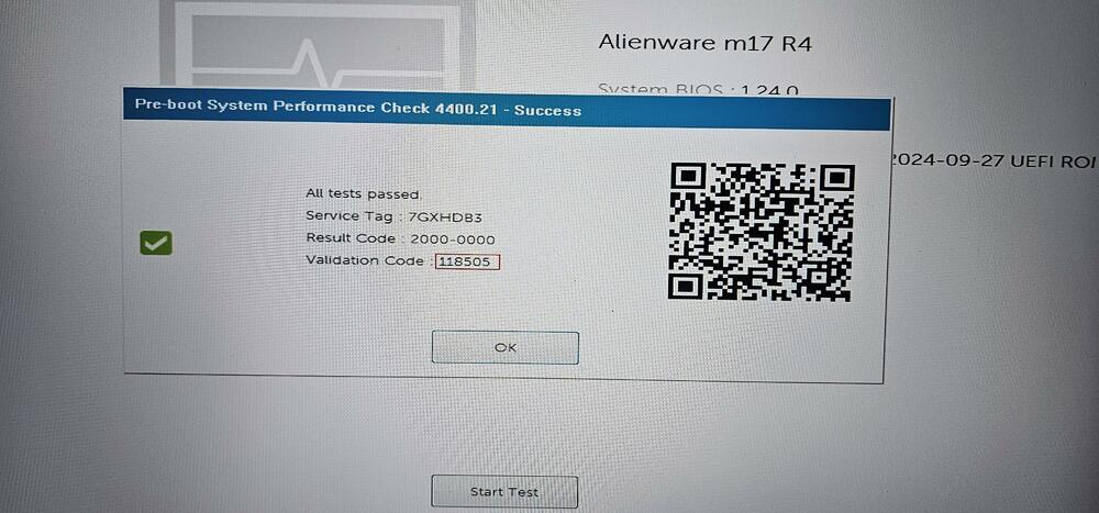

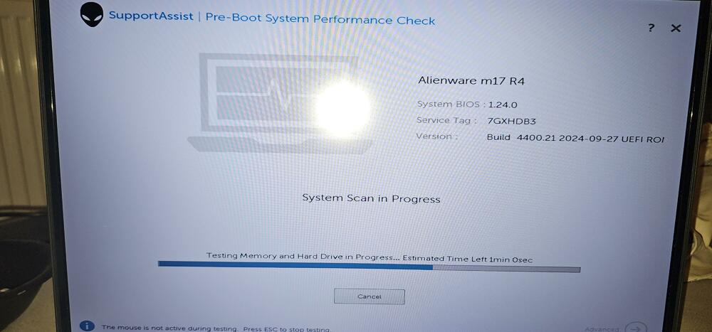

Den ERSATZ Test habe ich durchlaufen lassen. Da war alles i.O.
Was verstehst du unter einem ERSATZ-Test ?
vor 30 Minuten schrieb M18xR2 User:
Was soll denn ein Dell-Direktlink sein.
Darunter verstehe ich einen Link, also eine Webadresse, die DIREKT auf die Dell-Support-Seite zu deinem Gerät führt :) .
vor 9 Minuten schrieb M18xR2 User:
Ist das der ePSA test ?
Ja😉
Bearbeitet von Svencore
vor 4 Minuten schrieb Svencore:
Ja😉
Mal schauen was dabei rumkommt ^^
Wenn jetzt alles iO wäre. Wäre dann die Hardware ansich iO oder könnte die trotzdem was haben.
vor 29 Minuten schrieb Svencore:
Ja😉
Test ist durchgelaufen. Aber nach dem Test immer noch das selbe Problem mit dem mehrmals Starten.
Bearbeitet von M18xR2 User
