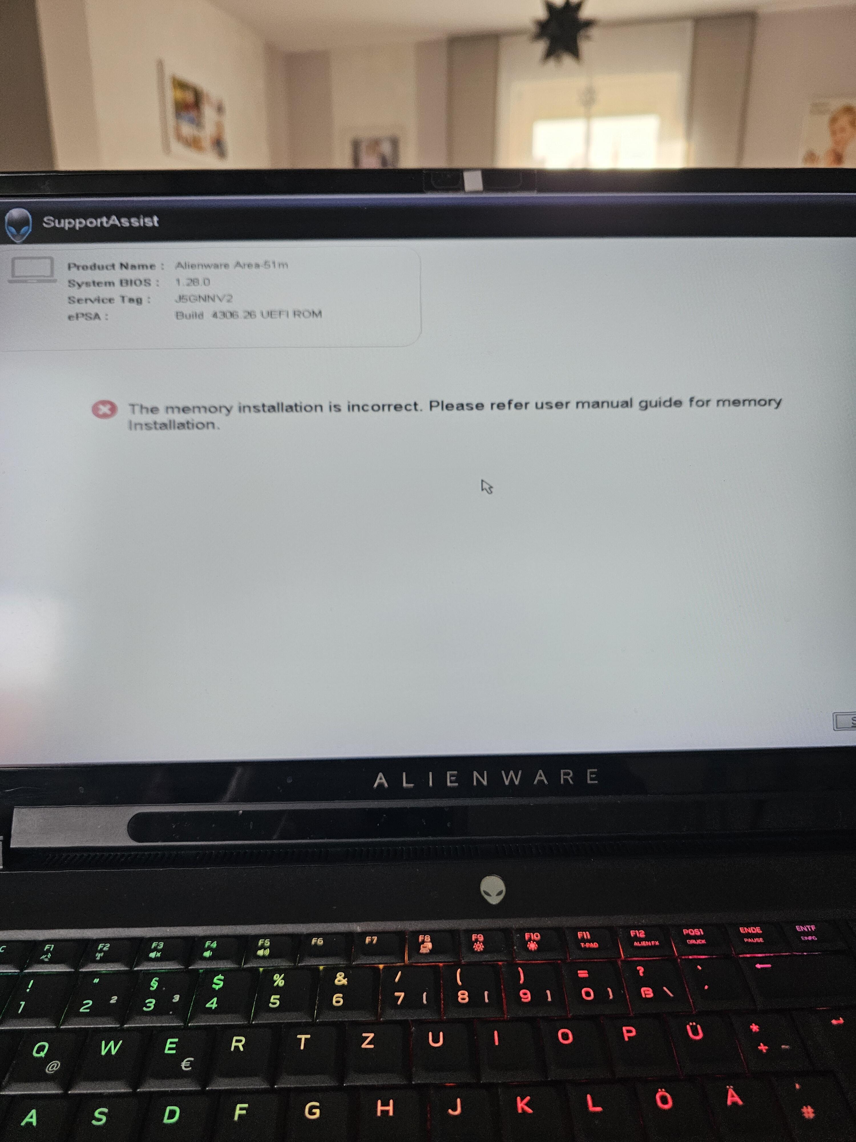

Mein Alien startet nicht. Nach dem drücken des Einschalt Knopfes kommt ein grauer Bildschirm , dort steht "The Memory installation is in correct. Startet man neu wählt den OS repair startet er wieder. Das muß aber bei jeden Neustart wiederholt werden. Hatte den Laptop bei einem Reparturdienst, Die sagten es wäre der Prozzessor, kann ich irgent wie nicht glauben. Die Dell Garantie ist leider abgelaufen. Habt ihr eine andere Meinung?

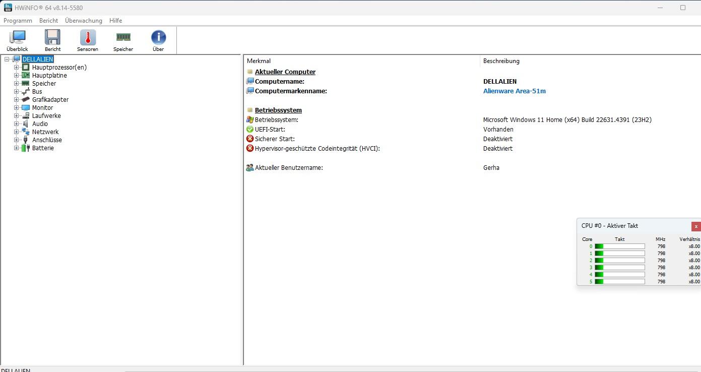

Drückt man den Startknopf, zeigt der Bildschirm nach ein paar Sekunden eine Meldung "Memory installation is incorrect". Dann die "Schaltfläche Shutdown" drücken und Neustarten. Mit F12 ins BIOS, dort auf  "OS Recovery" oder "Bootmanager" drücken und er startet wieder. Deshalb konnte ich auch die HWinfo benutzen.

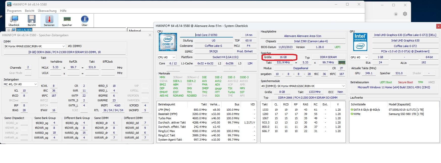

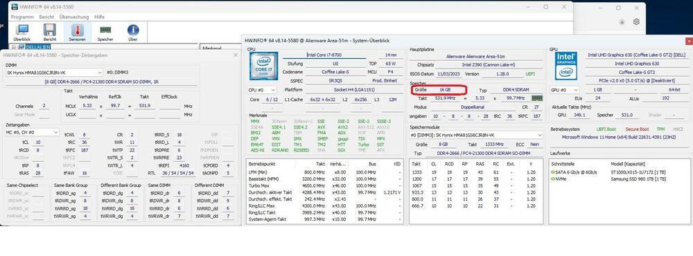

Ich muss nochmals fragen: Hast du zwei oder vier Ram Riegel drin? Selbst mal nachgerüstet?, alle gleiche Timings und gleicher Hersteller ?

Die Frage ist, startet der denn normal mit einem Ram Riegel? Weil es könnte ja sein dass einer defekt ist
Was ist damit? Du sagtest du hast nur mit einem RAM Riegel gestartet läuft der dann normal mit einem vom den beiden Riegeln? Und wenn der vier RAM Steckplätze haben sollte auf welchen RAM Steckplätze sind die Riegel eingesetzt?

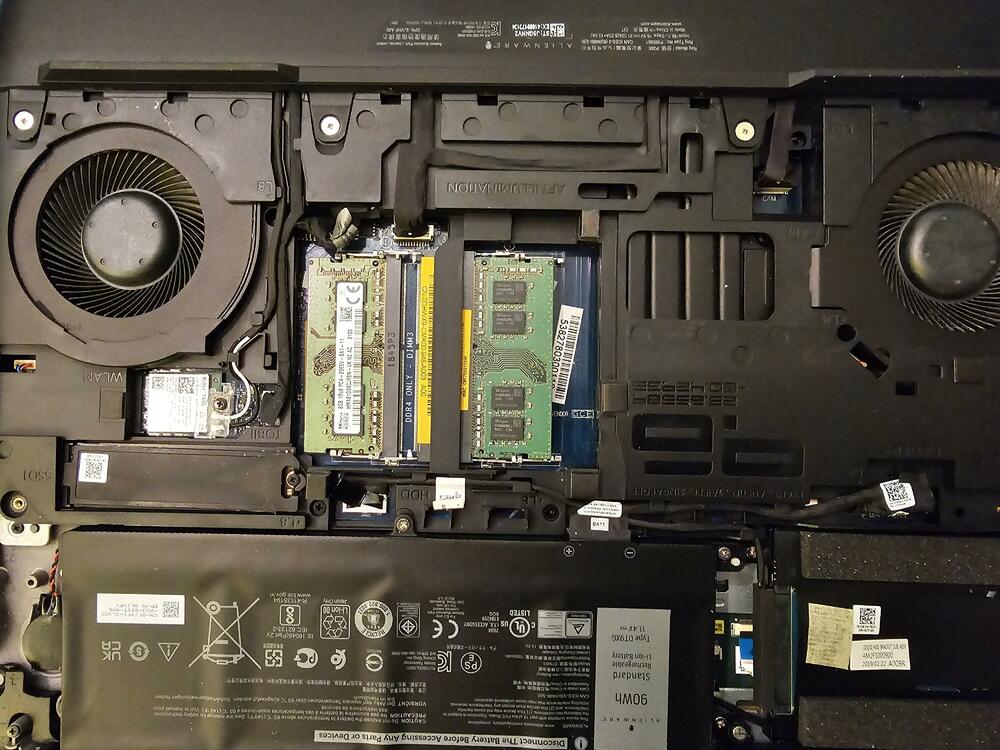

Persönlich vermute ich hier am ehesten die Fehlerursache. Schließlich wird über "Memory Installation" gemeckert. Bei PC Mainboards mit vier RAM-Slots sollte die Bestückung wie folgt sein:
Wenn Sammy217 zwei Sticks hat und beide nur in Kanal A oder nur in Kanal B stecken, kann es diesen besagten Fehler beim Boot verursachen.
Topologie beim Area51m weiß ich gerade nicht aus dem Kopf. Schaut man sich aber einige Teardown-Videos an, sind die Slots zumindest durchnummeriert, was ein Indikator für die richtige Bestückung sein kann:
Würde daher die beiden Sticks wie im letzten Bild einsetzen. Normalerweise sollte das Area51m dann nicht mehr meckern.

Ich habe die RamRiegel jetzt so eingebaut wie es auf deinem Bild zusehen, was soll ich sagen, nachdem der Supportassistent durchgelaufen war, startet er wieder ganz normal.
