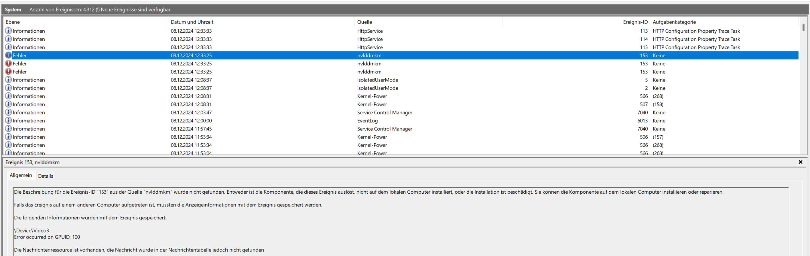

Ich habe Probleme mit meinem Alienware Aurora R16 (i9 14900KF und RTX 4090)
leider stürzen bei mir alle Spiele nach geraumer Zeit ab. Wann das passiert ist immer unterschiedlich. Mal kann ich eine Stunde normal zocken bis zum Absturz des Spiels, ein anderes mal dauert es nur 5 Minuten. Das Game crashed dann und im Windows Eventviewer taucht Fehler auf mit "nvlddmkm" Event ID 153.

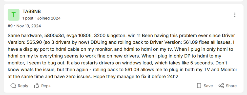

gerade gefunden der Screenshot bezieht sich direkt auf dein Problem nvlddmkm" ERROR 153
Quellle Klick

Hast du dir mal den Screenshot in meinem letzten Post durchgelesen wegen den Anschlüssen displayport auf HDMI und so? und auch auch mal den 561.09 Treiber ausprobiert?
Zwischenstand: 23H2 hat das Problem nicht gelöst. Ich habe dann den oben genannten Treiber von @Shadowre installiert und bisher keinen Absturz gehabt. Ich bin jetzt auf 561.09
