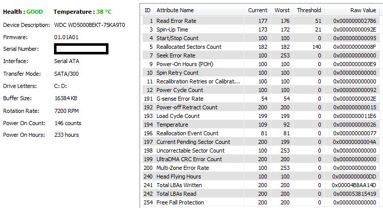

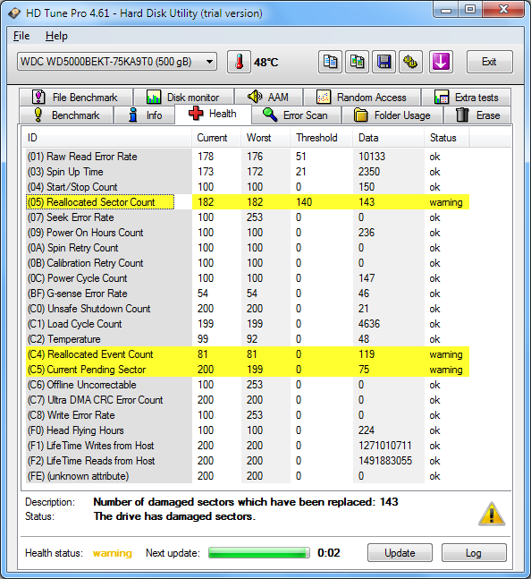

So, hab nochmal mit HDtune die SMART werte ausgelesen, und siehe da, jede Menge fehlerhafte Sektoren... mal schaun was die vom Service dazu sagen.
