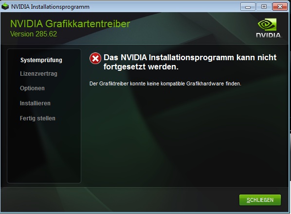

Keine Grafikhardware gefunden?
LionS
Guten Abend.
Ich habe den letzten Treiber von der DEll hauptseite schon installiert und der ist auch vom April also ziemlich alt, dann ging ich mal auf Nvidia und suchte da nach Treiber und fand auch einen Neueren, nun denn kann ich aber nicht installieren da er keine passende Grafikkarte findet. Warum das ? was ist da nicht in Ordnung?
MfG LionS
also das geht nicht weil es ne gemoddete .inf datei benötigt
entweder du nimmst den etwas älteren (285.79), der geht nämlich ohne mod oder hier im forum gibt es glaub ich ne anleitung wo du auf ner seite nen gemoddeten grafiktreiber finden kannst (hab aber grad verpennt wo das war) lol

Habe mir jetzt einen Neuen PC gekauft :D will aber den Laptop weiterhin gebrauchen, aber das gleiche problem besteht immer noch mit der grafikkarte -.- kann keinen Treiber installiere, weiss jemand noch etwas anderes ?
MfG LionS
Nein habe ich nicht, der 285.79 ging jetzt ich hoffe kann nun zocken ohne laggs, sonst weiss ich nimmer weiter -.-
Edit: es läuft zwar aber irgendwie nicht so wie es sollte, ka wieso, und kann man irgendwo die lüftung hochstellen? denn mein Alienware wird immer richtig heiss :D
