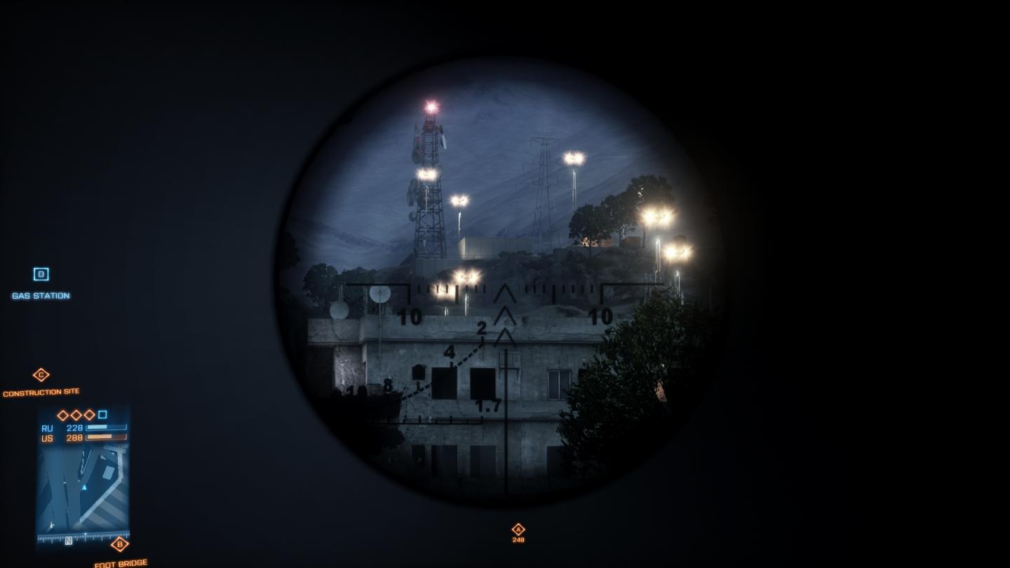

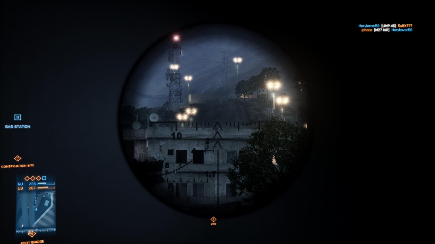

Bild 1&2: Man erkennt an dem Schild das es Pixelfehler enthÀlt..

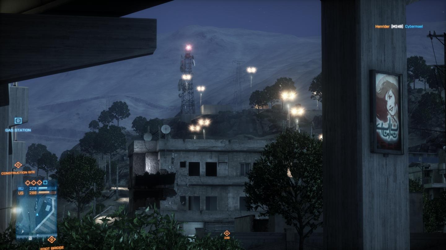

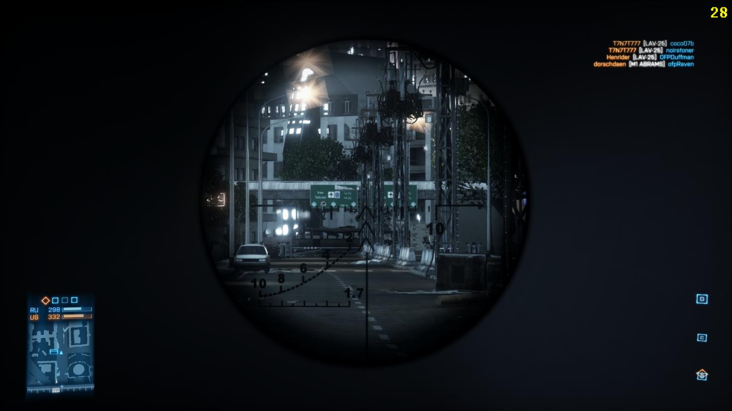

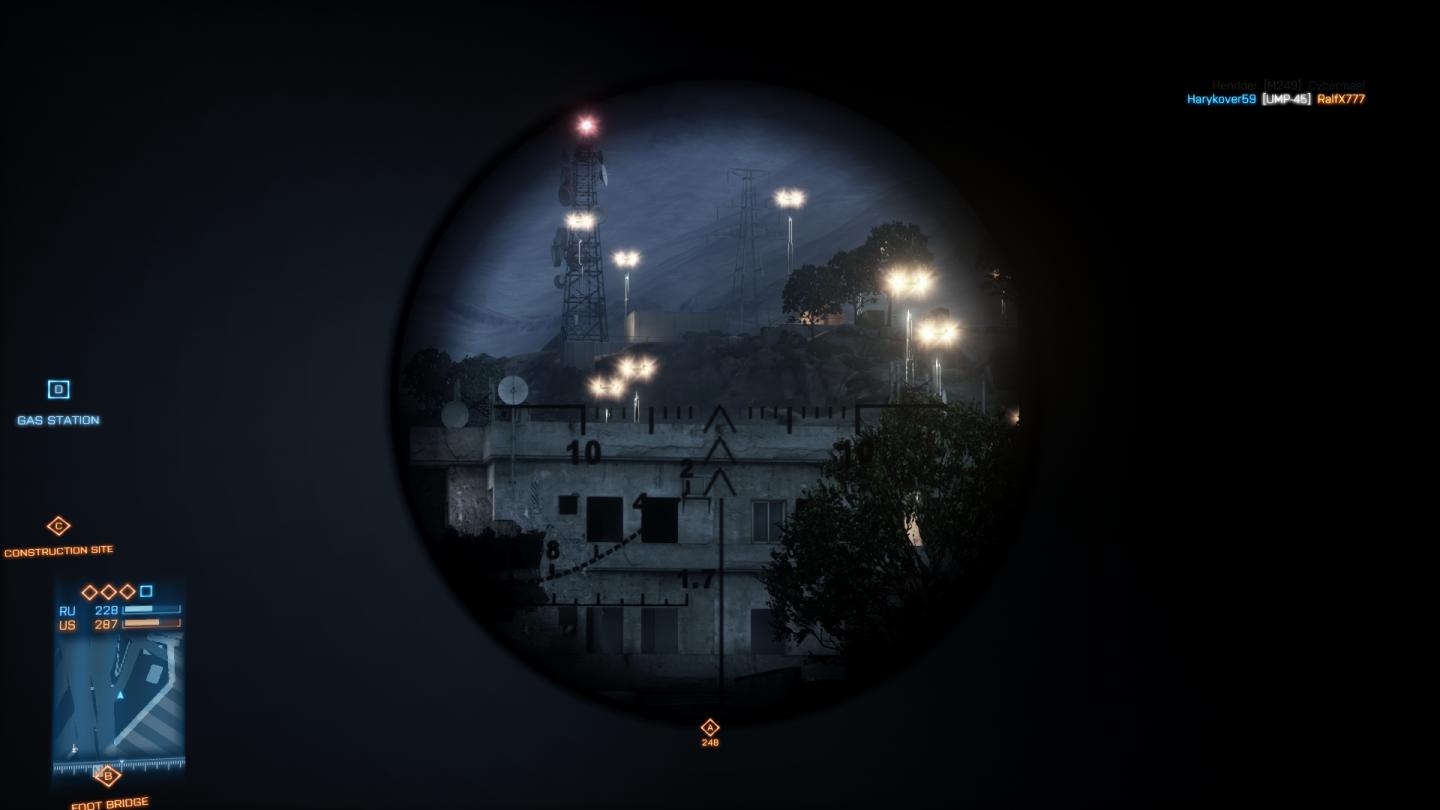

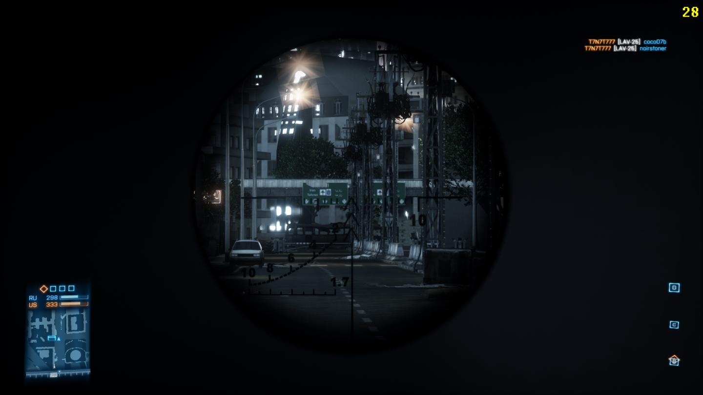

Bild 3,4,5&6: Man erkennt nicht gerade viel weil es ja Bilder sind, aber wenn man genau hinschaut (ich hab mich wÀhrend dessen nicht bewegt), sieht man auch an der Wand/die Felsen die Pixelfehler..

bild 1 u 2 wenn meinst du das am dem linken Verkehrsschild was ist dann sage ich dir das sind Texturen Fehler , am besten wenn du mal mit Paint maskierst die stellen welche sind damit betroffen, stell im deine GPU treiber Max qualitÀt .
Also das bei Bild 1 und 2 bei dem Schild ist ein Clipping Fehler, Anzeigefehler vom Spiel.
Das kann schonmal bei Objekten in der entfernung passieren weil da die Details reduziert werden.
WĂŒrde was an deiner Grafikkarte nicht stimmen sĂ€h das anders aus.

Genau das gleiche. Ich war gestern auf einer LAN und hab gesehen das andere auch BF3 gezockt haben. Bei denen war es nicht anders, also kann es nicht an der Graka liegen sondern am Spiel..
Dachte es wĂ€re was GrakamĂ€ĂŸiges, aber gut das es nicht der Fall ist :D
