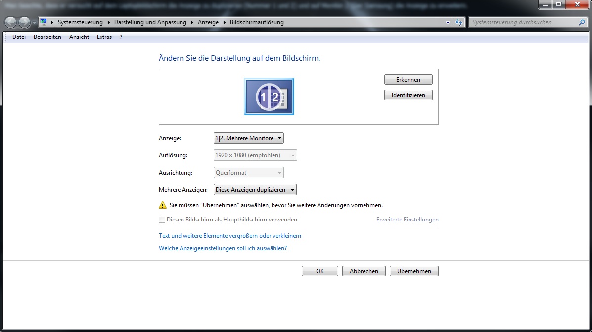

Die Einstellungen sehen zum Zeitpunkt des Umschaltens wie folgt aus:
Man beachte, dass er versucht auf dem Laptopbildschirm die Anzeige zu duplizieren (Nummer 1 und 2) und auf Monitor 3 (Der Samsung) die Anzeige zu erweitern.
Für mich nicht nachvollziehbar.
Wenn ich den Samsung als primär setze erhalte ich genau das gleiche Ergebnis.
Ich weiß nicht wem ich das Problem in die Schuhe schieben soll.
Dem Optimus, dem Samsung oder doch mir?

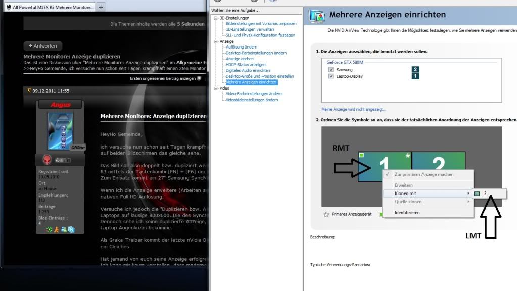

hi ,
wenn ich eichtig verstanden habe willst Du auf beide Monitore gleiche Anzeige (Desktop) haben mit gleiche Auflösung richtig? , bei mir klappt alles so wie bei ATI und auch bei Nvidia Karten , nun bei ATI GPU ist viel einfacher XD
Boa geil.
Danke VSS, du hast mir den entscheidenden Hinweis gegeben.
Das Fenster in der nVidia Systemsteuerung hatte ich schon öfter offen gehabt und habe dort diverse Sachen probiert.
Aber das man mit einem Rechtsklick weitere Optionen aufrufen kann und dort das Klonen tatsächlich funktioniert ... unfassbar.
Vielen Dank nochmal!
Wieder mal erbärmlich, dass man das nicht mit Windowsmitteln organisieren kann.

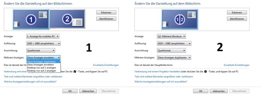

Interessant ...
Bei mir gibt es die Option "Diese Anzeige duplizieren" nicht.
Sie selbst:
Wahrscheinlich ist das der Grund, weshalb er immer nur die Anzeige erweitert, wenn ich über den Shortcut [Fn] + [F6] gehe.
Ich muss dich enttäuschen.
Wenn nur auf Anzeige 2 der Desktop angezeigt wird und dieser damit der Hauptbildschirm ist, dann habe ich auch das gleiche Drop-Down-Menü mit den gleichen Optionen ohne eine Möglichkeit die Anzeige zu duplizieren.
Es bleibt also nur der Schritt über die nVidia Systemsteuerung.
