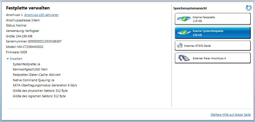

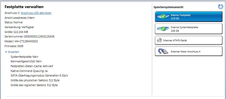

Hier mal die Screen Shots
HD0 - Crucial M4 128 GB
HD1 - Crucial M4 256 GB
Beide laufen in SATA III
P.S. der Controler hat definitiv einen Bug darum funktioniert das im Mischbetrieb nicht. Das düfte eigentlich nicht sein gibt hier im Forum auch schon einige Thread's zu dem Thema.
