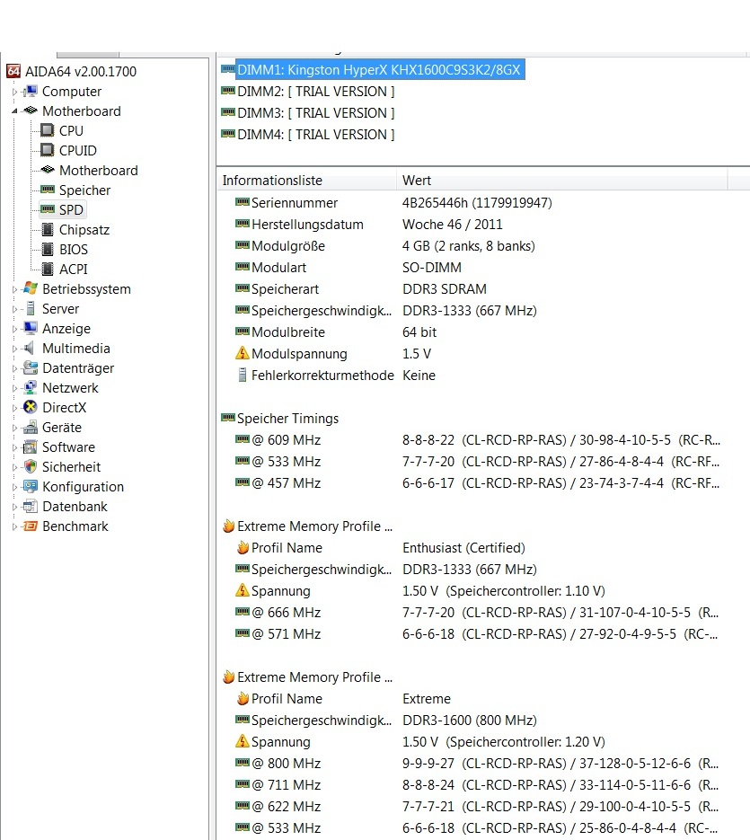

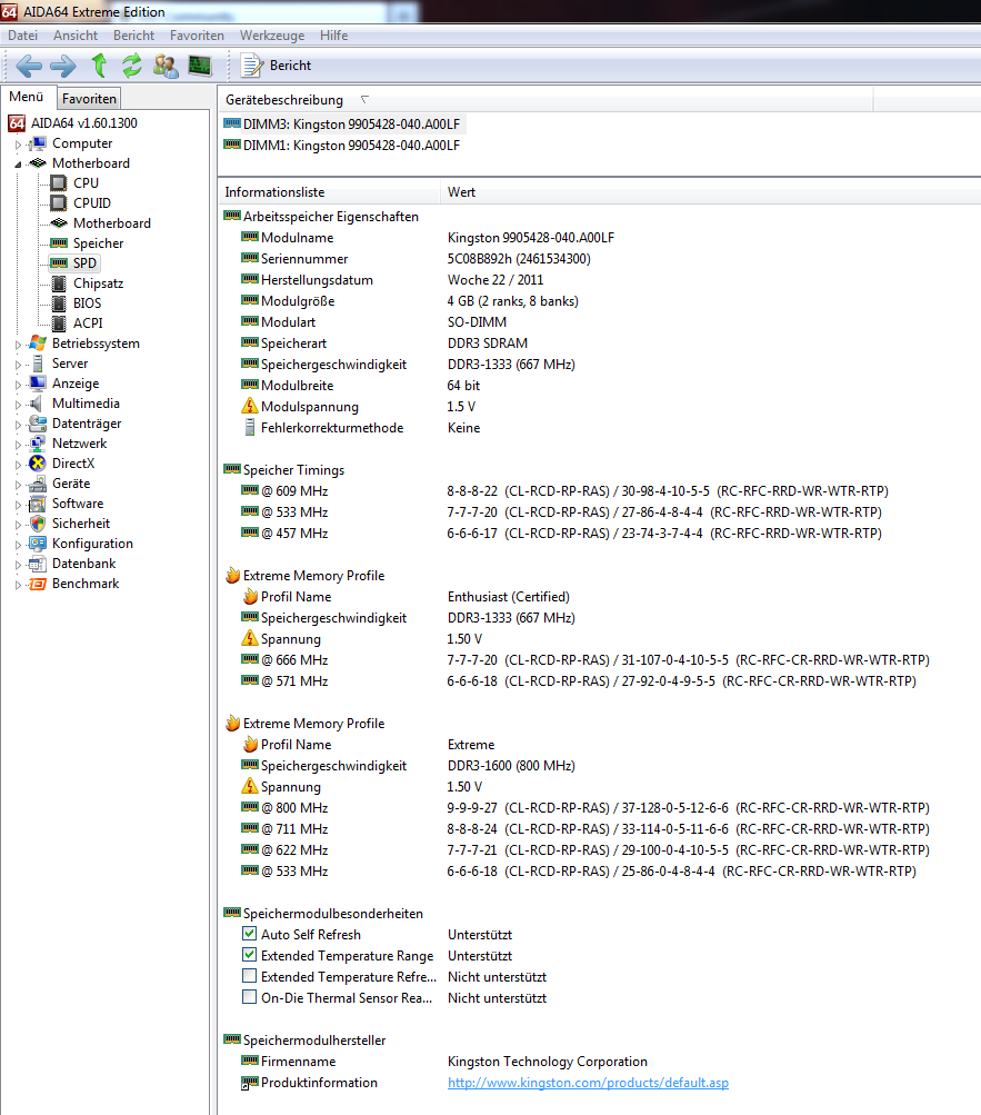

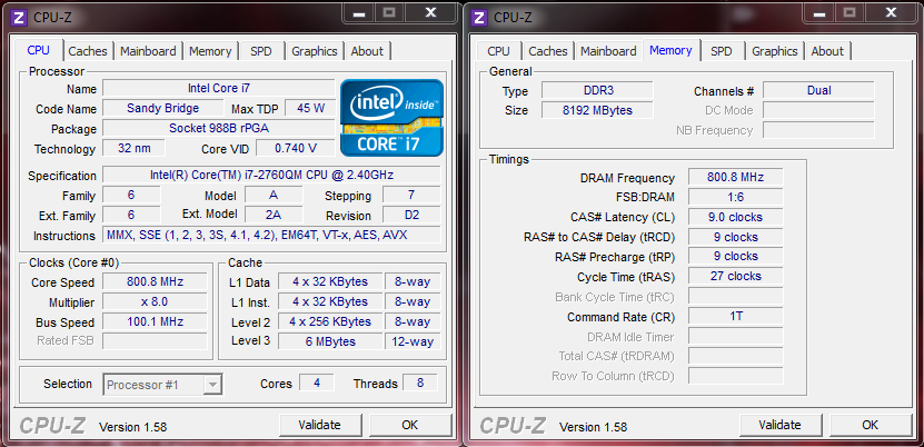

Die Konfiguration sieht folgendermaßen aus:
Prozessor: Intel Core i7 Processor 2860QM (2.50 Ghz, 8MB, 4C)
Display: 17.3in 120Hz w/ 3D Bundle WideFHD (1920 x 1080) WLED LCD
Grafik: 2GB GDDR5 NVIDIA GeForce GTX 580M
Memory: Kingston PC3-12800 (1600 MHz) DDR3-RAM 4 x 4GB
[h=1][/h]Der Arbeitsspeicher wurde nachträglich eingebaut *grübel* ich glaube, das hatte ich schon im erstem Beitrag geschrieben *g*
Gerade sehe ich noch den Beitrag von VSS. Ich hatte auch schon vermutet, dass der Fehler an den beiden Riegeln, die unter der Tastatur liegen, hängen muss. Zuerst hatte ich 8 GB (also nur zwei Riegel) da war noch alles einwandfrei. Die beiden Riegel unter der Tastatur hab ich nun aber schon 3 mal kontrolliert. Ich kann nicht sehen, dass die falsch sitzen.
Ein Test des Arbeitspeichers via AlienAutopsy hat auch keine Fehler offen gelegt (zumindest nicht am Arbeitsspeicher). Morgen werde ich den Test noch mal wiederholen.
Kann ich noch irgendwelche Daten liefen die eine Diagnose erleichtern? Ich muss ehrlich zugeben, dass ich da auf etwas Hilfe angewiesen bin :(

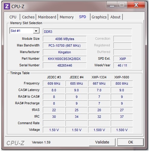

speicher nur mit MemTest testen ,
so weit habe ich verstanden das Du nachträglich zweite Satz von Speicher eingebaut hast , sind die Speicher Rigel identisch ? , was haste im bios eingestellt (Timing/XMP) , ist wichtig das ale vier speicher rigel sind gleich nicht nur gleich ausehen sonst gleiche parameter haben müssen , ich tipe das speicher hat ein weg , hat sich ein BSOD mal zeigen lassen ? wen ja dann was für ein .

so, es hat etwas bei mir gedauert. die letzten tage konnte ich mich nicht wirklich um das problem kümmern -.-
@Alexander
diese beep-code-listen hatte ich beim googeln auch entdeckt, allerdings habe ich keine ahnung welche die richtigen sein könnten. deshalb hab ich sie erst mal beiseite geschoben.
@VSS
den MemTest habe ich mal installiert. morgen werde ich ihn mal austesten.
zu den riegeln: ja, sie sind alle 4 identisch. also, ich habe den standartspeicher von dell entnommen und 4 Kingston PC3-12800 (1600 MHz) DD3-RAM verbaut. sind auch ganz sicher die gleichen. im BIOS habe ich allerdings nichts eingestellt. nur kontrolliert ob der RAM erkannt wird. einstellen konnte ich dort aber nichts. wie und wo kann ich das denn genau? und was ist denn ein BOSD? tschuldigung... ich habe wirklich keine ahnung :(
vorgestern war ich bei freunden wo wir zusammen world of warcraft gespielt hatten. nach etlichen stunden spielen sanken die fps dann urplötzlich von über 100 auf 10 bis 13. die temperaturen lagen aber nur bei ca. 55 grad. liegt es dann vielleicht doch nicht am speicher, sondern eher an der grafikkarte?
hilfe...! ...ich will doch nur, dass alles richtig läuft :(
gruß vom verzweifelten kaes
Memstest solltest du auf jeden Fall mal durchlaufen lassen.
Ebenso wäre es einen Versuch wert die Reihenfolge der Speicherriegel zu vertauschen.

da steht, ich zitiere: Settings: RAM: 664 MHz (DDR3-1329) / CAS : 9-9-9-24 / Dual Channel
wieso steht da 664 MHz, wenn es doch 1600 sind? ich habe es mindestens 3 mal nachkontrolliert (zwischenzeitlich hatte ich auch wieder das piepen)
die steckplätze hab ich bisher jetzt noch nicht ausgetauscht. vielleicht kann sich jemand aber auf das da oben schon einen reim machen. das mit dem austauschen versuche ich dann morgen.
achja.. ich hatte CPU-Z mal installiert. da werden mir auch die 664 MHz angezeigt

hier Beispiel:
