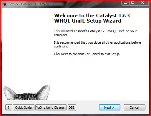

Was ist eigentlich genau alles in diesem download drin? ein driver cleaner ist klar, aber was bedeutet der Rest?
Du meinst auf der Startfläche hier?:
Der Rest erklärt sich von selbst, das einzige was übrig bleibt ist DSE:

Ansonsten beinhaltet der Treiber folgendes:
- Updated ATi Graphic Driver ( 03/08/2012, 8.951.0.0000 ).
- Includes Intel HD Graphics ( ver. 8.15.10.2559 ).
- Updated Intel HD Graphics ( ver. 8.15.10.2696 ).
- Includes optional ATi HDMI driver ( ver. 7.12.0.7705 ).
