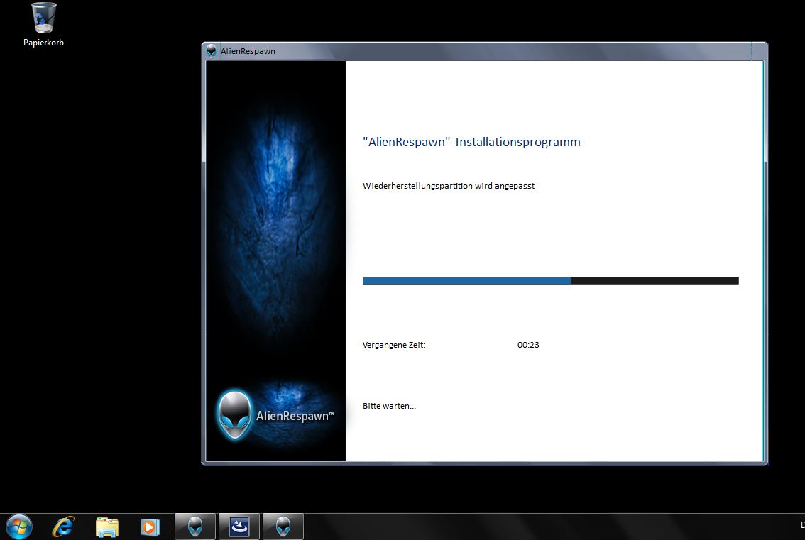

Also nochmal falls das alles zu unübersichtlich geworden ist:
1. Windows installieren
2. AlienRespawn_Basic.exe herunterladen und ausführen. (Wenns geht von einem externen Datenträger, USB-Stick oder USB-Festplatte (Rechtsklick auf AlienRespawn_Basic.exe und "als Administrator ausführen" wählen))
Nachdem AlienRespawn installiert wurde, bittet der Rechner um einen Neustart. Nach dem Neustart, wird dein Abbild automatisch erstellt. webmi, also bei dir auf der 60GB SSD Systemplatte.
Sollte prima funktionieren.
Liebe Grüße

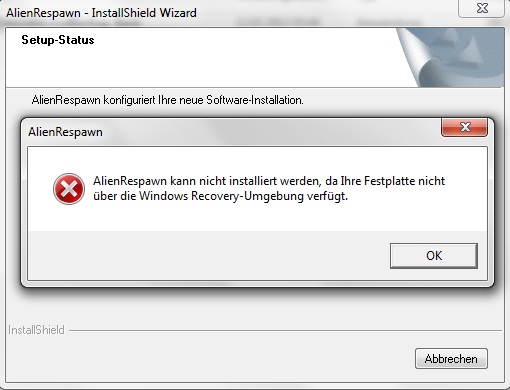

Nach frischer Windows 7 Installation, gleicher Fehler wieder... Respawn fängt nach der Installation+Neustart an ein Abbild zu erstellen, bereitet dabei den Datenträger vor und meldet "Datenträger voll". Dabei sind auf der SSD 45GB/55GB und auf der HDD 320GB/465GB frei. Es existiert allerdings diese 100MB große "System-reserviert" Partition, auf der ja der Boot Record liegt. Die sollte aber nicht das Problem sein. Ich baue also die HDD aus, weil man bei solchen Problemen gerne anfängt die wildesten Theorien zu entwickeln.
Danach das Laptop hochfahren und nochmal Respawn installieren und...
...ich werd echt verrückt!!!
Morgen neuer Versuch, diesmal Windowsinstallation ohne verbaute HDD. SSD only von Anfang an. Das Windows Recovery Environment hats durch den Ausbau irgendwie komplett zerlegt.
ps: Gibts nicht eine Möglichkeit Windows ohne diese "System-reserviert" Partition zu installieren? Ich meine ich hätte da mal was im Web gelesen.

Was mich also total verwundert ist, dass es ja letzte Woche noch ging. Die Windows Installation war allerdings schon älter und sollte nur einem ersten Test mit Respawn dienen.
Alles lief wunderbar. Respawn installiert, Abbild erstellt. Danach konnte ich beim Booten mit F8 in das Windows Recovery Environment starten und dort Wiederherstellung mit AlienRespawn auswählen. Also setze ich ein frisches Windoof auf, sauber und nach meine Vorstellungen von einer Standardinstallation und bekomme Probleme. Das Setup war aber komplett identisch.
Deine Theorie mit den Sektoren bzw Pages ist nicht schlecht, widerspricht allerdings oben beschriebenen Verlauf.
