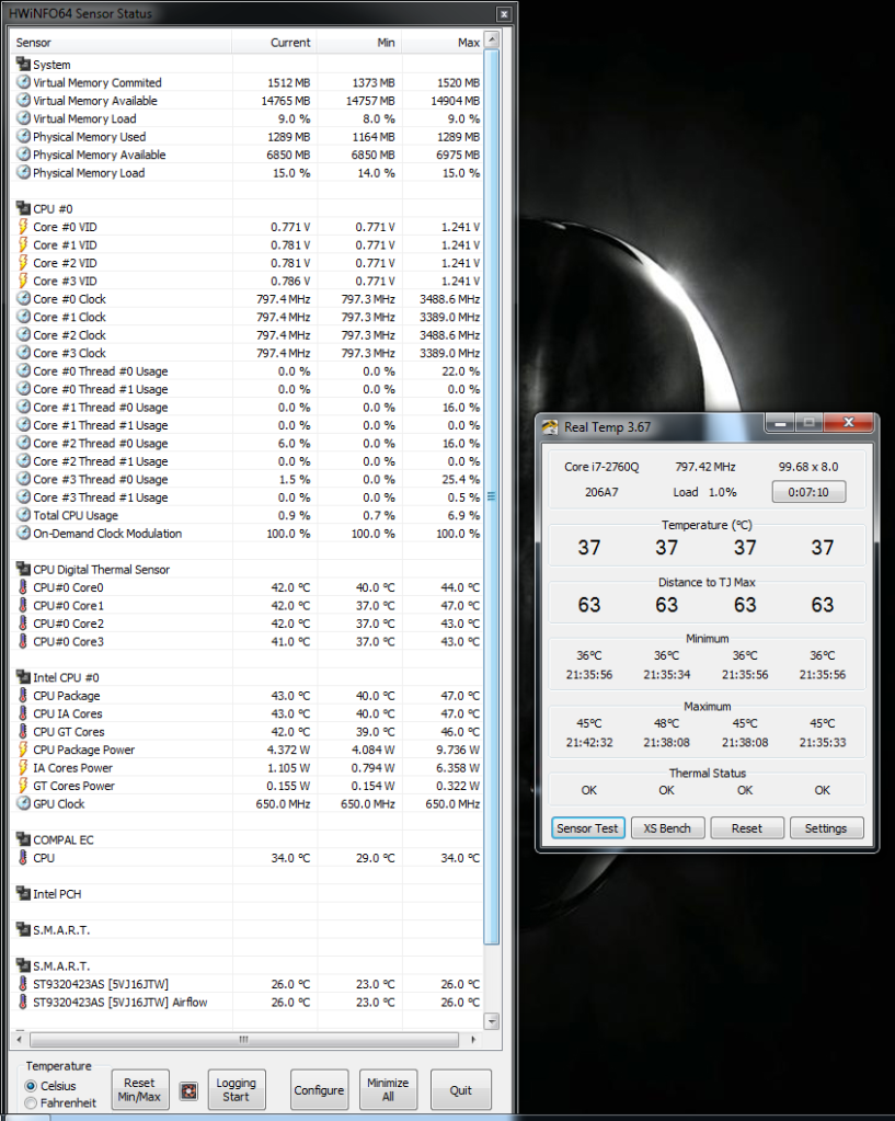

L@@K M18xR1 Upgrade auf IDLE fast lautlos
VSS
@Alien ,
SLI Upgrade auf fast Lautlose Idle betrieb ,
verhalten vor Upgrade
leider habe ich das original Foto mit Standard Kühlung nicht mehr da , aber auf das Foto ist das kühler abgebildet .
nach Upgrade
Upgrade
CPU Heatsink XM+ MX2 WLP
Bearbeitet von VSS

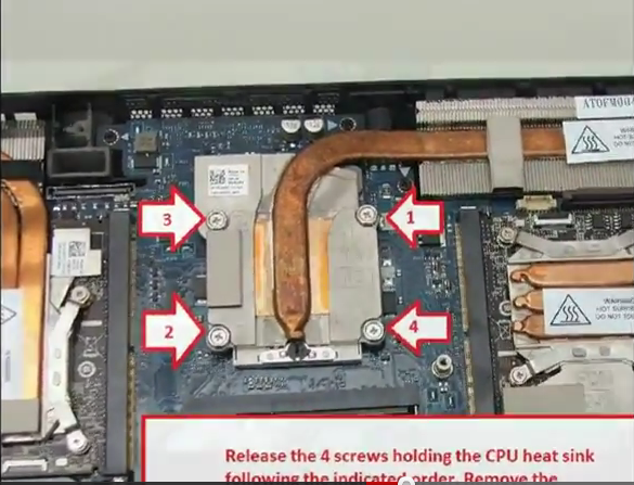

VSS wie biste Du den an die Heatsink gekommen? Ich hatte mal probiert eine bei Dell im Ersatzteilservice zu kommen aber der Verkäufer sagte mir das dieses nicht möglich sei.
Ich hatte mal welche bei eBay.com gesehen aber die sollten 100 Euro mit Versand kosten.
kann ich dir das nicht erklären , aber vor paar Monaten als habe ich schnuffel mal angefragut nach CPU Heatsink XM war er auch ratlos (damals habe auch gedacht das kann er bissen Mehr als nur online tätig sein) , nur über bekannte Wege habe ich das teil bekommen , Bei Dell kannst gleich mit bestellen inkl Einbau ca 200 Euro und Garantie bleibt erhalten .
200 Euro für eine etwas bessere Kühlung? Wow.

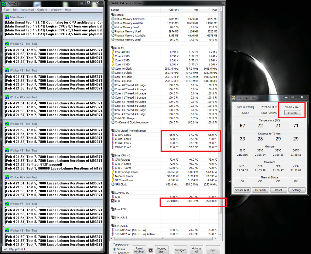

aus dem Anwender Punkt finde ich nicht so tragisch , problemm das diese Heatsink ist das beste für I7 27xx/28xx , aber nicht für XM CPUs , hab Information das eine XM cpu kann bis zu 95°C+ einschlagen das bedeutet das der lüftern dreht ab ~80°C mit 4000 rpm , unter Prime sind ~78°C mit 2760qm

@Sovo ,
kannst mal unterscheide feststellen zwischen HDD und Lüfter Geräusch ? , bleibt deine CPU Lüftern bei IDLE im Stillstand ? , das "Summen" ist nicht eine Drehzahl von 2000 rpm oder HDD , Lüftern kommt im Stillstand bei CPU Temperatur von ~40°C schaltet sich wider ein bei 60°C und kühlt bis zu 40°C dann wider Stillstand , IDLE Abstand zwischen einschalte punkte sind bei mit ca 30 minütige Abstände , Kühlzeit ca 5 min bei 580sli mit XM kühler ,
bei CF mit standart kühler das verhalten ist identisch wie SLI mit XM kühler .

@Sovo lass mal bitte 30 min Prime 95 laufen und Mittel drin ein Screenshot machen mit HW64info sensor fenster , danke
---------- Beitrag hinzugefügt um 18:21 ---------- Ursprünglicher Beitrag wurde erstellt um 17:58 ----------
@Sovo ,
habe grade mal P95 20min am laufen gehabt , kannst mir ein vergleich liefern ?

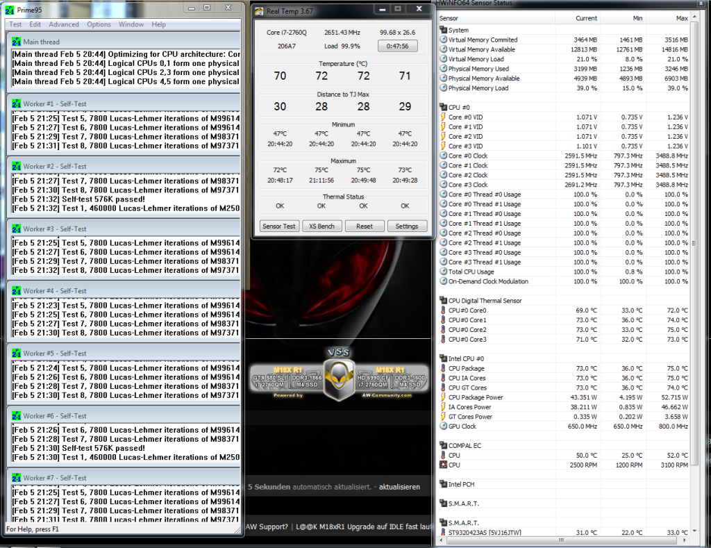

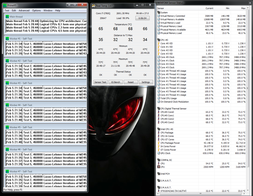

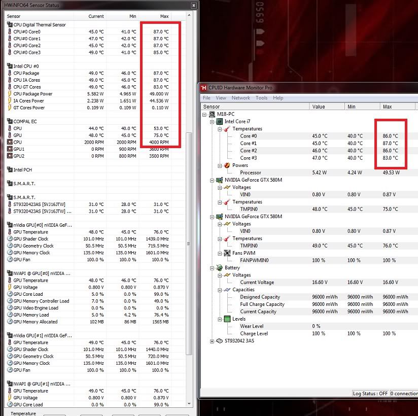

hier mal AMD Crossfire SETUP mit standart kühlung :
hier mal ein SLI SETU UP mit Standard Kühlung:
also kurz fasse ich fakten zusamen :
SLI ist ein warmes Set Up :
Standard vs Xm Kühlung bei I7 27xx
87°C vs 75°C MAX
4000rpm vs 3000rpm MAX
SLI vs Crossfire standard kühlung
87°C vs 77°C MAX
4000rpm vs 3000 rpm MAX ,
ob handelt sich um ein Batch Unterschiede des CPU das glaube ich nicht ein Nvidia Set UP nach meine Meinung ist nicht reif genug das sagt mir das Lautstärke des Gerät , weil Kühlung stößt fast an seine grenze mit Standard Kühlung , id das was für nVidia kostet extra ist bei AMD im preis inklusive (Kühlung),

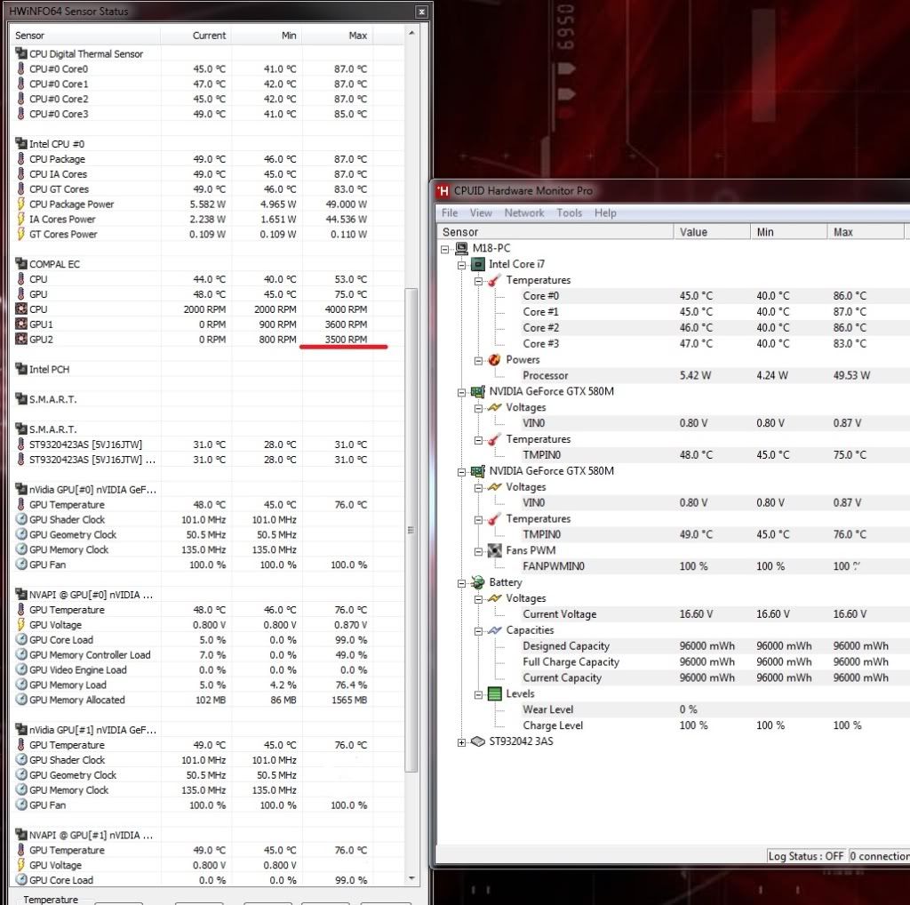

@Sovo kannst mir gefallen tun und heute ein Vergleich Posten ? , ich muss mich noch eine Woche gedulden bis meine 2960XM ankommt erst aber durch gebühren pflichtige Tor ^^ danach habe ich auch oder auch nicht
EDIT ,

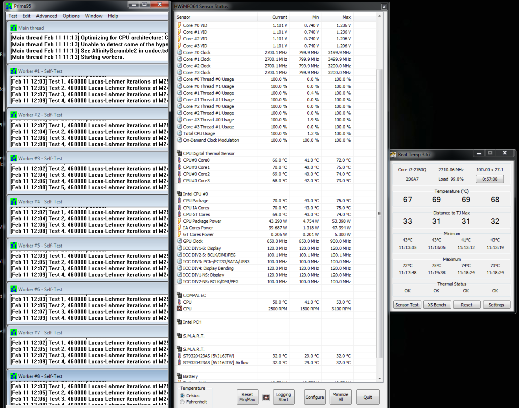

IDLE XM Kühler bei Crossfire
Boaaaaaaaa,Crossfire @2500rpm
crossfire@3000 rpm
NV SLI VS CF mit gleiche Hardware Xm
nVidia 76°C@3000 rpm vs Crossfire 68°C@3000rpm
NVidia vs Crossfire Standard @3krpm
SLI87°C@3000rpm vs Crossfire 77°C@3000rpm ,
hier habe ich meine Beobachtung mitgeteilt , og.Screenshot dienen nicht als Beweis sonder als Beispiel , weil jede CPU hat andere Eingenschaften , WLP so wie Umgebungstemperatur hat größte Einfluss auf Endergebnisse

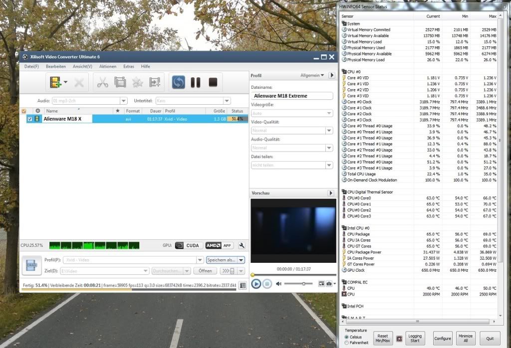

@Sovo ,
im Hintergrund lief noch der Graka Lüftern mit 1800rpm , kannst mal auf IGPU umschalten und Prim95 laufen lassen und ab Test 8000k ne Screenshot leisten ?, interessieren mich diene höchste werte ,
danke,
lg vss

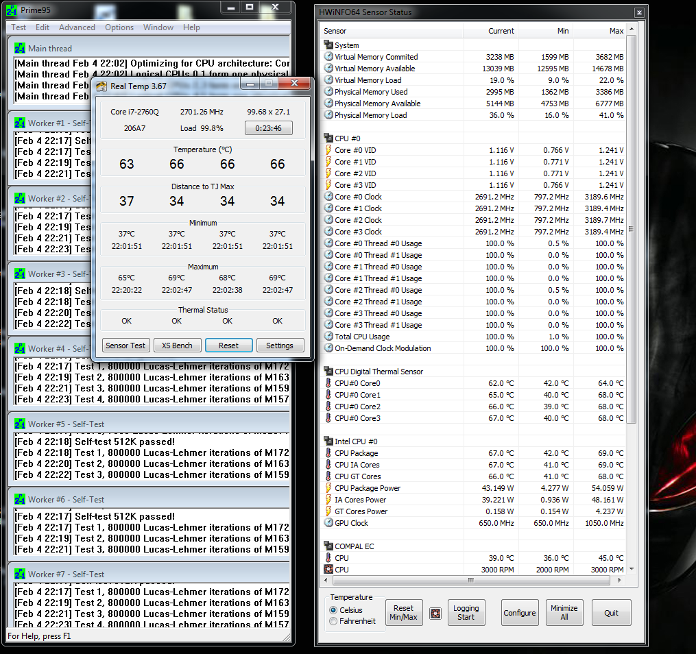

update ,das Crossfire setup hat mich beunruhigt, weil beide Mainboard und Grafik so wie Bauweise ist fast gleich wie SLI jedoch trotz gleiche Hardware eine System ist ruhiger als andere
SLI Seutup mit Neue WLMP (langsam kommt daraus das WLMP auftragen macht sich zu Hobby ) ,
Lüftern dreht öfter mit 3000rpm aber manchmal zeit lang dreht nur mit 2500rpm , (aber bei Crossfire ist der Lüfter nicht über 2500rpn gedreht )

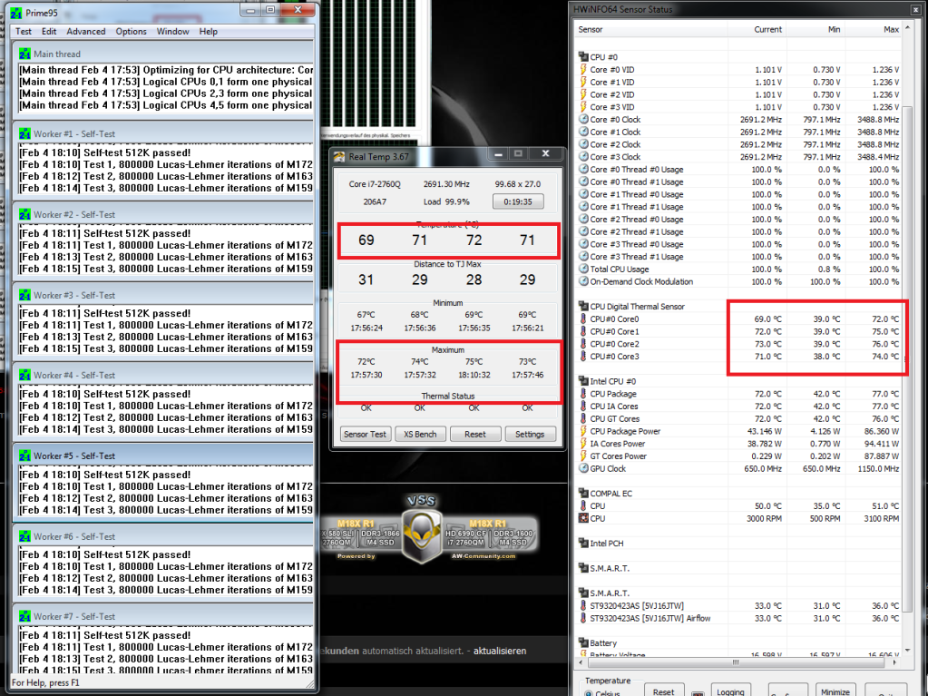

und hier habe ich von M17 Trick angewendet (hinten ca 2cm auf bocken) wehren dem laufende prim95 , nach ~10 min habe ich ein Screenshot gemacht
