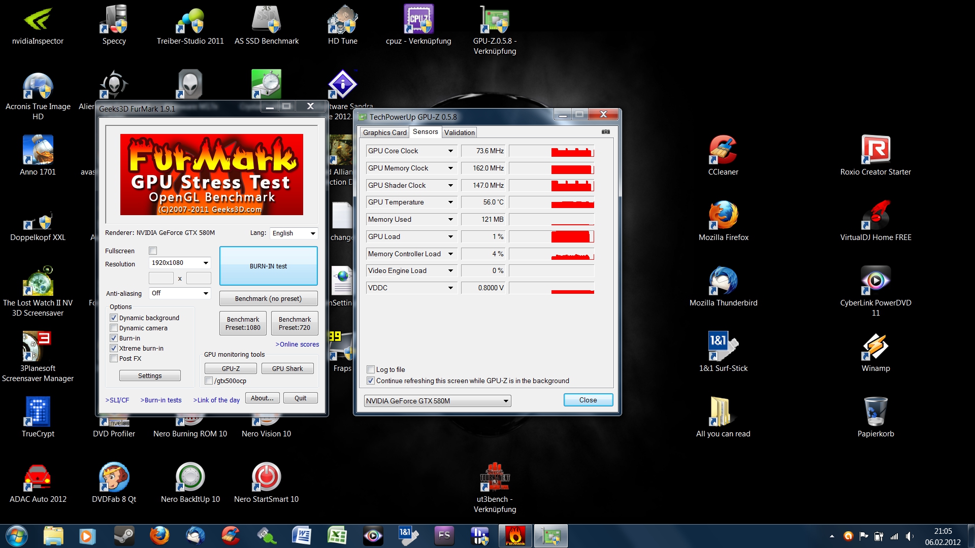

ich habe den M17R3 mit nachgerüstetem HyperX 1600PnP und einer 6300er Wlan.
Das Bios ist das A08.
Hier mein Throttle nach Beenden des Furemark zu sehen im GPU-Z an den unterbrochenen balken.
Die Zahlen sind unwichtig, die kommen vom 2D Modus, in den die Karte zurückfällt.

Ich hab bis jetzt noch nicht geschaft, das sich die GPU heruntertaktet beim Spielen. Muss nix heißen, aber FurMark throttelt die GPU direkt ab ~60°C mit dem Sägezahl auf 4xxMHZ wie bei dir.
Beobachte mal die Temp beim Sägezahn, die Temp schiest hoch mit full Speed in den ersten 5sec nach start und zack auf 400Mhz limitiert. Das Ganze sieht mir nach nem Schutzmechanismus aus.
