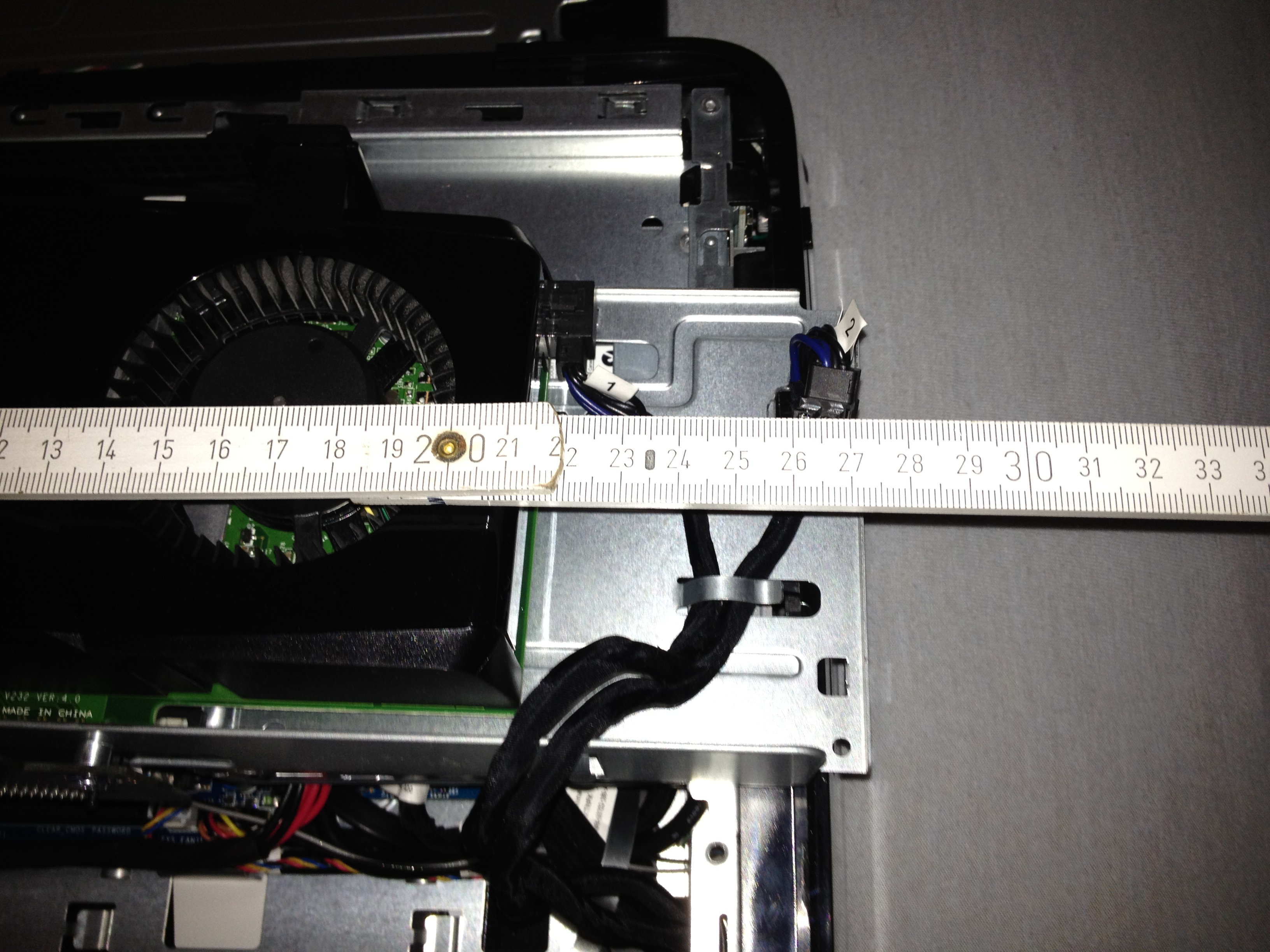

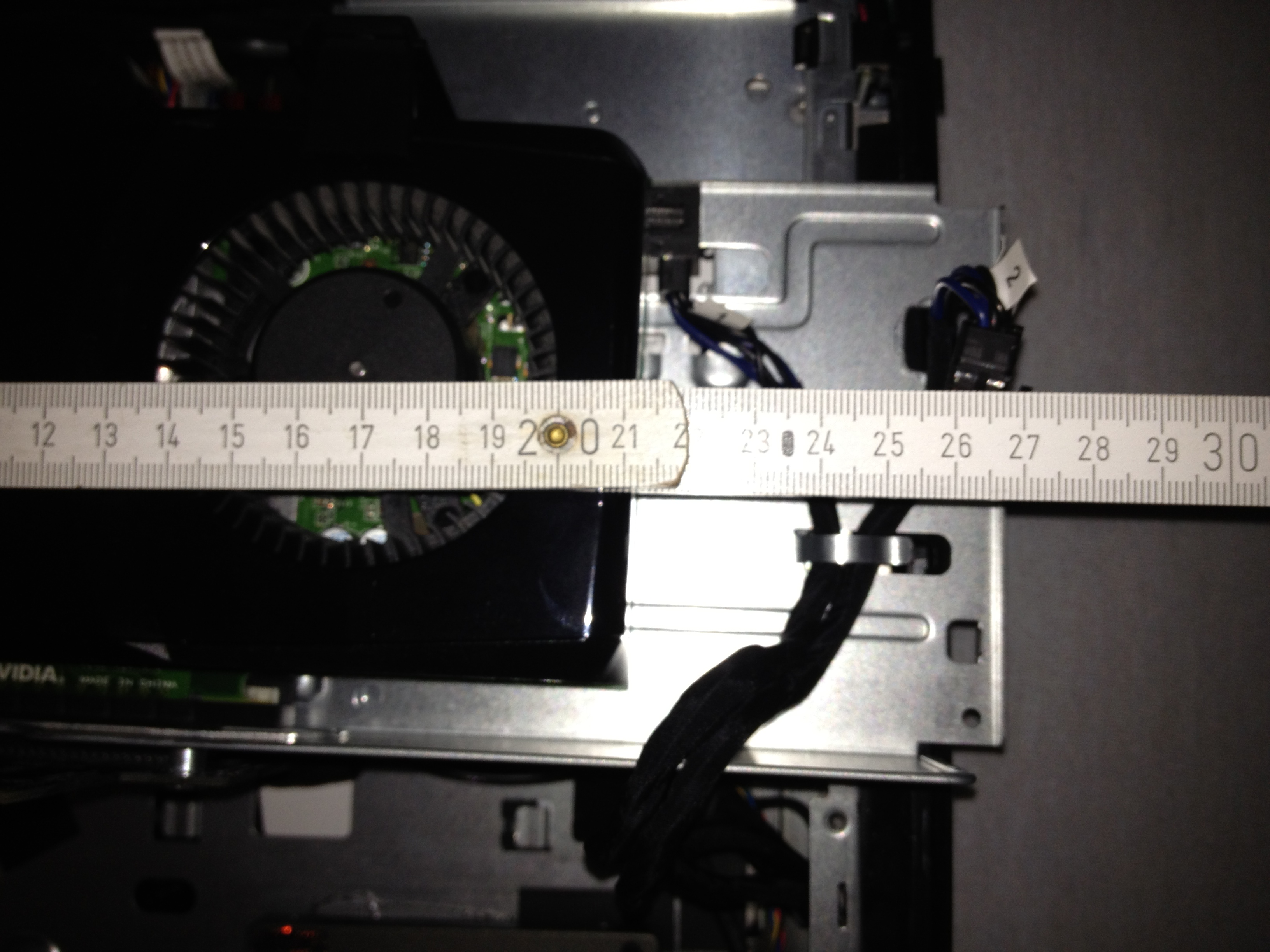

So ich habe jetzt, wie versprochen, endlich mal die maximale PCB Länge des X51 ausgemessen.
Die GTX555 hat eine Länge von 21cm:
Maximal möglich wären 27cm:

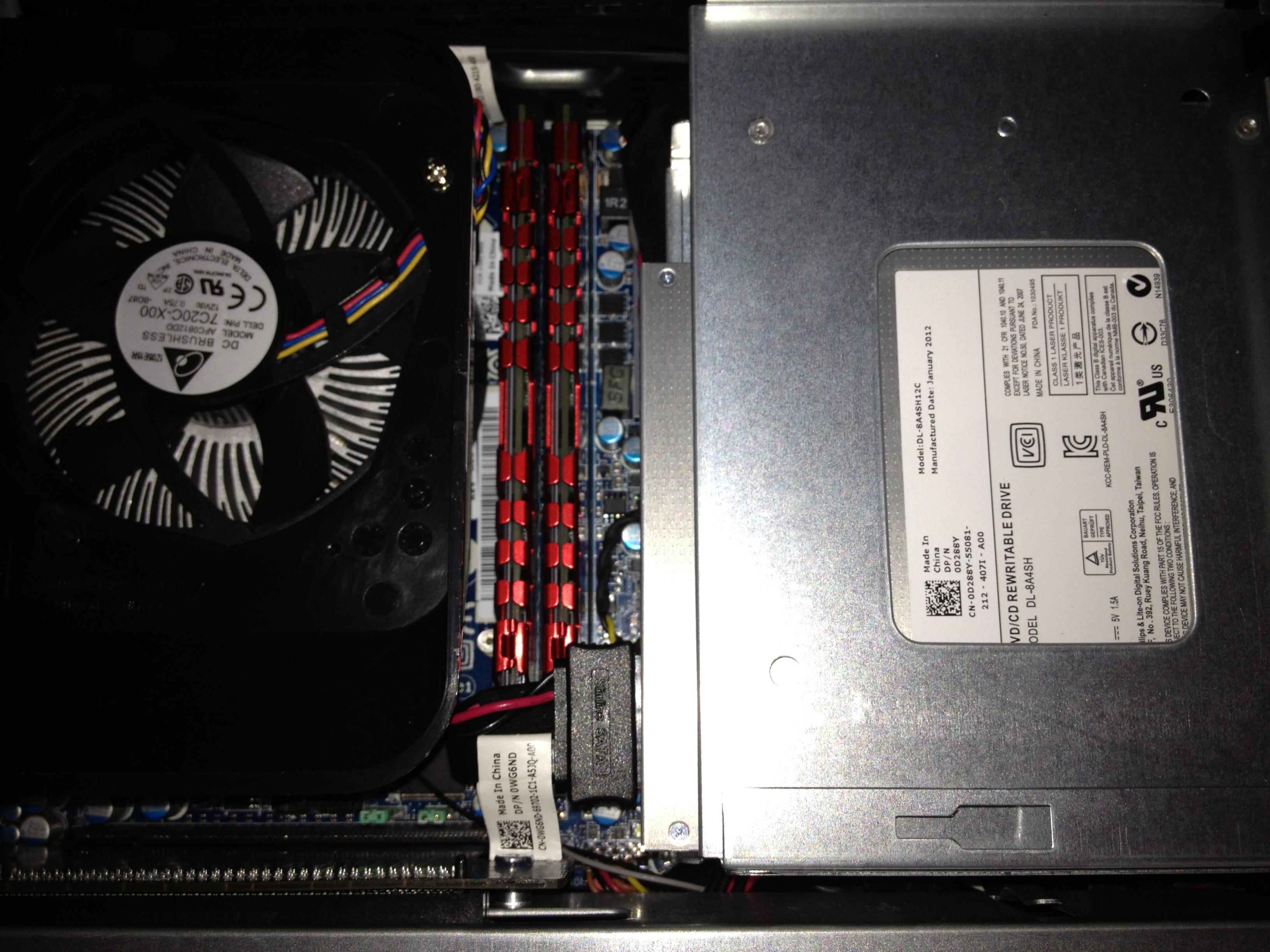

Ein Bild der Arbeitsspeicher mit Kühlkörper:

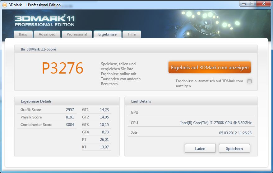

3DMark11 Run mit i7 2700K, 16GB DDR3 1333Mhz, 256GB SDD und der GTX555 im Performance Mode:
P3276
Screen:

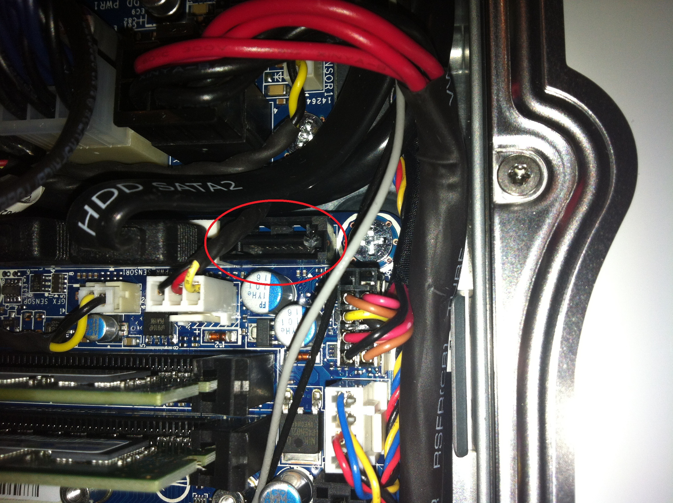

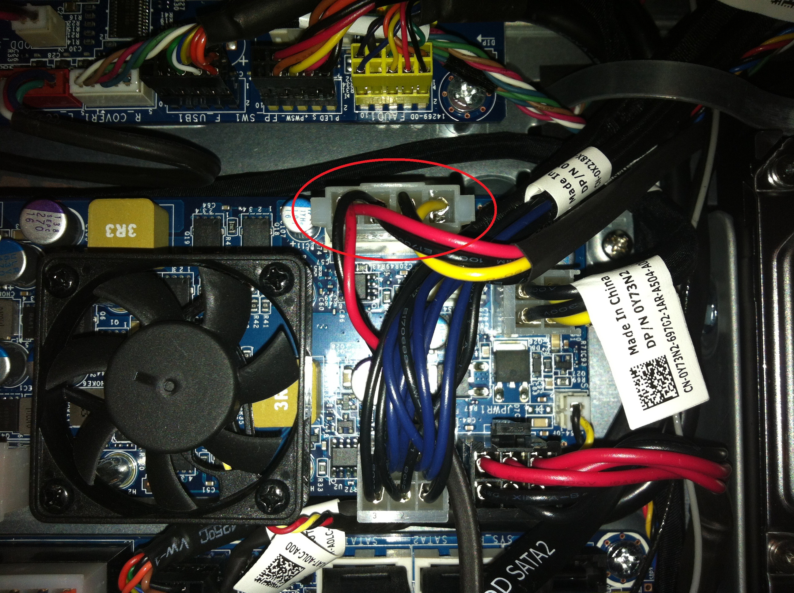

bin neu hier, und dachte ich misch mal mit ;) Zum Thema 2 HDD's.
Also ich habe auch einen X51 und habe eben mal nachgeschaut und ein paar Bilder gemacht. Theoretisch müsste es möglich sein 2 2,5" Festplatten einzubauen. Dazu müsste man lediglich einen 3,5" Rahmen kaufen (in den 2 2,5" Hdd's passen), einen 4Pin Y Adapter, einen 4 Pin to hdd-Stromanschluss Adapter und last but not least noch ein SATA Kabel. Dann kann man das Ganze auch in einem so schnuckeligen Gehäuse verbauen ;)
Dachte da an eine SSD (120 Gb) HDD(500-1000gb) Kombi.
Werde das testen sobald ich Geld dafür habe :)
LG
Hier die Bilder:
