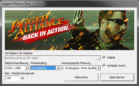

Beim 1. Start hab ich diese Einstellungen bekommen und schau mal unten links in der Ecke. Sobald du da 120 einträgst, zeigt auch Fraps im spiel 120fps an mit VSync

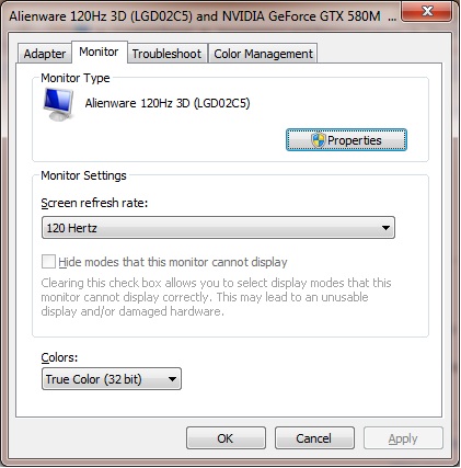

Also, Schnuffel mient:
Man kann sich dpoch ganz einfach anzeigen lassen, wie der Monitor laeuft. Naemlich so:
- Rechts Klick ins Desktop
- Dan "Screen Solutions"
- Jetzt "Advanced Settings"
- Nun reiter "Monitor" waehlen
Und jetzt muesste es wie folgt aussehen:
Gruesse vom Schnuffel
