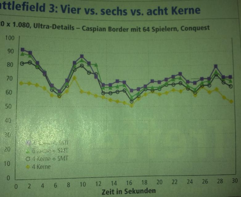

Zur CPU , nehme 6 Kerne weil ich Bock darauf habe. Bock macht auch das angehängte Bild.
