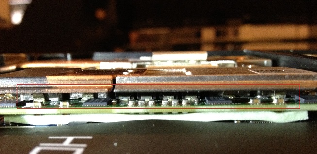

Ich habe nun doch nochmal meinen Alien aufgeschraubt, die Heatpipe jedoch nicht entfernt.
Schaut man sich bei Dell unter dem Link "Alienware M17x R3 - NVIDIA 580m GTX throttling at 78C when playing games | Dell" einmal Bild 2 bzw. Bild 3 an, so kann ich bei mir nach Ausbau der SSD feststellen, dass dieses "thermal material" bei mir komplett fehlt:
Ich denke, da sollte ich dann doch nochmal den Techniker vorbeikommen lassen, da laut Dell-Supportseite das ja so nicht richtig zu sein scheint.
Hat jemand schon ähnliches bei seinem Alien entdeckt?

So, heute war der Techniker da und hat die Heatsink komplett ausgetauscht. Der Wafer war schon vorher korrekt, daher wurde der nicht getauscht. Habe wieder eine FCN Heatsink bekommen, aber diesmal waren alle Wärmeleitpads vorhanden.
Ergebnis:
Nach 20 Minuten SWTOR fing das M17XR3 wieder an zu throtteln. Ich werde es definitiv zurück schicken.

Heute war mal wieder ein Techniker da und hat zum zweiten mal die Heatsink getauscht. Diesmal
statt der CCI eine FCN Heatsink. Das Ergebnis ist wie erwartet, die Karte taktet runter.
Neuer Termin ist nun nächsten Freitag dann wird die Grafikkarte und die Heatsink getauscht.
Bin ja mal gespannt wie lange das Dell durchhält.
Ich denke immernoch dass es egal ist,wer den Heatsink herstellt.Mein Notebook hat anfangs auch nie die 78grad erreicht.Nochnichtmal wenn ich es wollte.Zuletzt konnte ich dann selbst mit dem lächerlichen Heaven Benchmark die Karte auf diese Temperatur bringen.Obwohl die Grafikkarte und der Heatsink getauscht wurde,blieb es dann auch unverändert so. Also muss es da noch einen anderen Punkt geben,welcher mit dem Alter schlechter wird.
