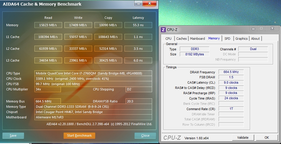

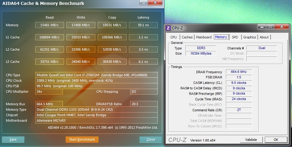

du willst ein Testergebniss? Ich hab das gestern mal aus Spass gemacht.
4x4gb 1333MHz Riegel
2x4gb 1333MHz Riegel
was sich ändert? Das ist leicht zu beantworten
1. Die command Rate wird bei 4 Riegeln auf T2 gesetzt (bei 2 Riegeln auf T1)
2. Es werden andere Subtimings gesetzt, bei Vollbestückung werden diese entschärft, damit der IMC entlastet wird und die Stabilität gewährleistet wird.
was dann im idealfall, sofern der speicher abwechselnd angesprochen wird bedeutet. Der speichercontroller hat genausoviel zu tun wie mit 2 modulen. Da dann aber jeder speicherbaustein nur halb so oft angesprochen wird, wird er nicht ganz so warm wie wenn er jeden takt angesprochen wird. Davon ausgehend, sagen wir ein speicherchip entwickelt und "volllast" 60° C und unter geringerer last 50° C. Weil ein minimum temperatur hat er immer. Dann müssen wir bei 4 modulen 4 * 50° C abwärme rausbringen, und bei 2 modulen 2 * 60 ° C.
Was mich dann wiederrum denken lässt.. 2 module wären besser.
