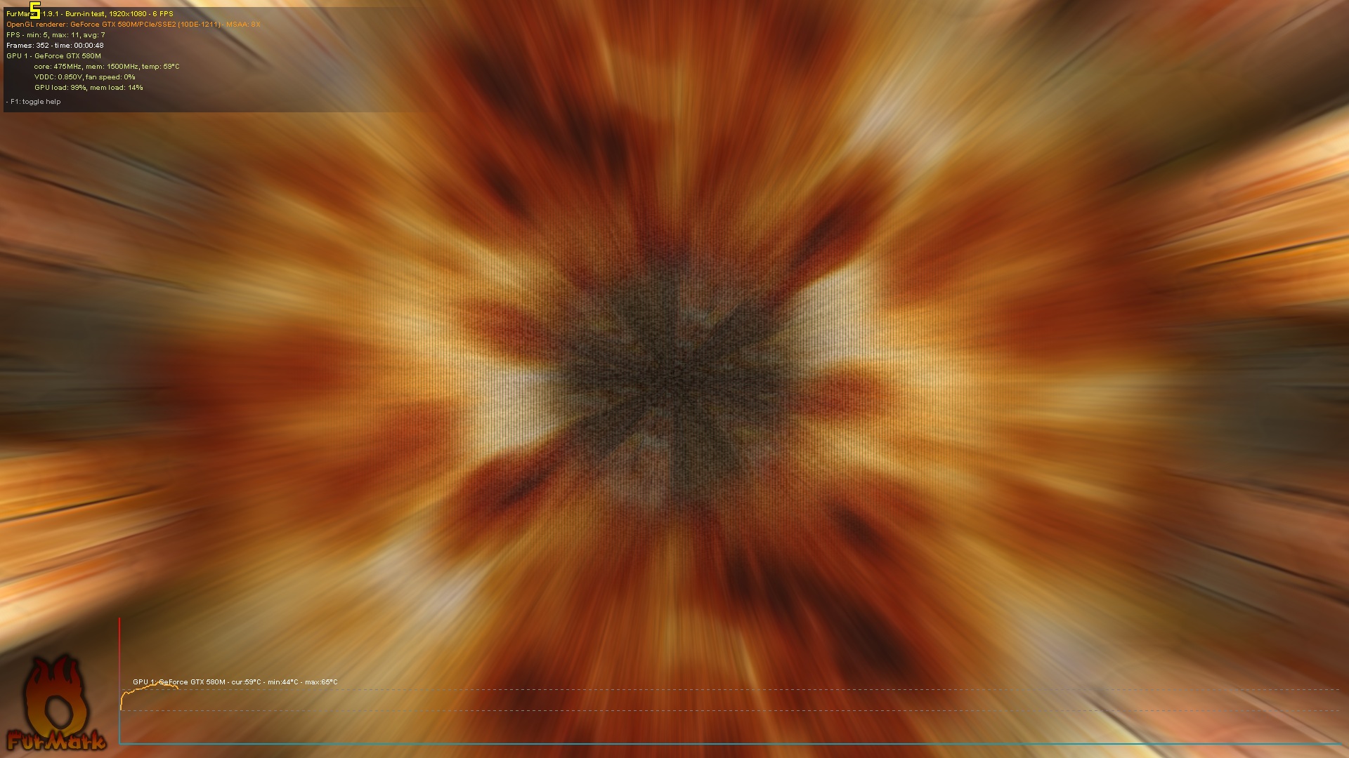

So,der Techniker war grade da und hat den Heatsink getauscht und es hat natürlich keine besserung gebracht.Die Karte taktet Teilweise sogar schon bei 65-67°C auf 475MHz runter,was man auf dem Furmark Screenshot erkennen kann an den kleinen Temperaturanstiegen,wenn sie kurzzeitig wieder auf 620MHz taktet. Würde sie dauerhaft auf 620MHz takten,wären die 78°C auch schnell erreicht.;) Der Techniker meine aber auch dass er die Temperaturprobleme kennt und da eigentlich nichts machen kann,als immer wieder vorbei zu kommen um verschiedene Bauteile zu tauschen.Normalerweise sollte die karte dicke 92°C schaffen und mehr,aber wieso das bei dieser Grafikkarte nicht der fall ist,wusste er auch nicht.Also muss ich wieder Dell anrufen...
Leider wurde beim Screenshot nicht der komplette Temperaturverlauf aufgezeichnet,wieso auch immer...? Jedenfalls taktet die Karte schon nach ca.15Sekunden auf 475Mhz,also kann sich da nicht viel Umgebungshitze gebildet haben :D
Ja ehrlich gesagt ist es schon komisch, ich meine wieso gibts bei der ATI 6990M keine hitzeprobleme? Oder gibt es sie und keiner schreibt es hier...alles sehr komisch.
Was passiert eigentlich bei den Leuten die ne ATI 6990M haben und Furmark laufen lassen? Wie warm wird die Karte? Würde mich definitiv interessieren. Ich hab übrigens einen Kollegen dem ich vom Alienware abgeraten habe. Er hat sich einen 15" Schenker gekauft - und sein Notebook taktet nicht runter (Auch mit der GTX 580M) und ist bei den Benchmarks etwa gleich auf wie mein Alienware M17XR3 mit Maximalausstattung ... ich war den Tränen nahe als er bei mir zu Hause war und mein Notebook nach ca. 30 sekunden bei Furmark runtergetaktet hat und seiner schön weiter nach oben ging bis auf 90° und sich dort gehalten hat...
