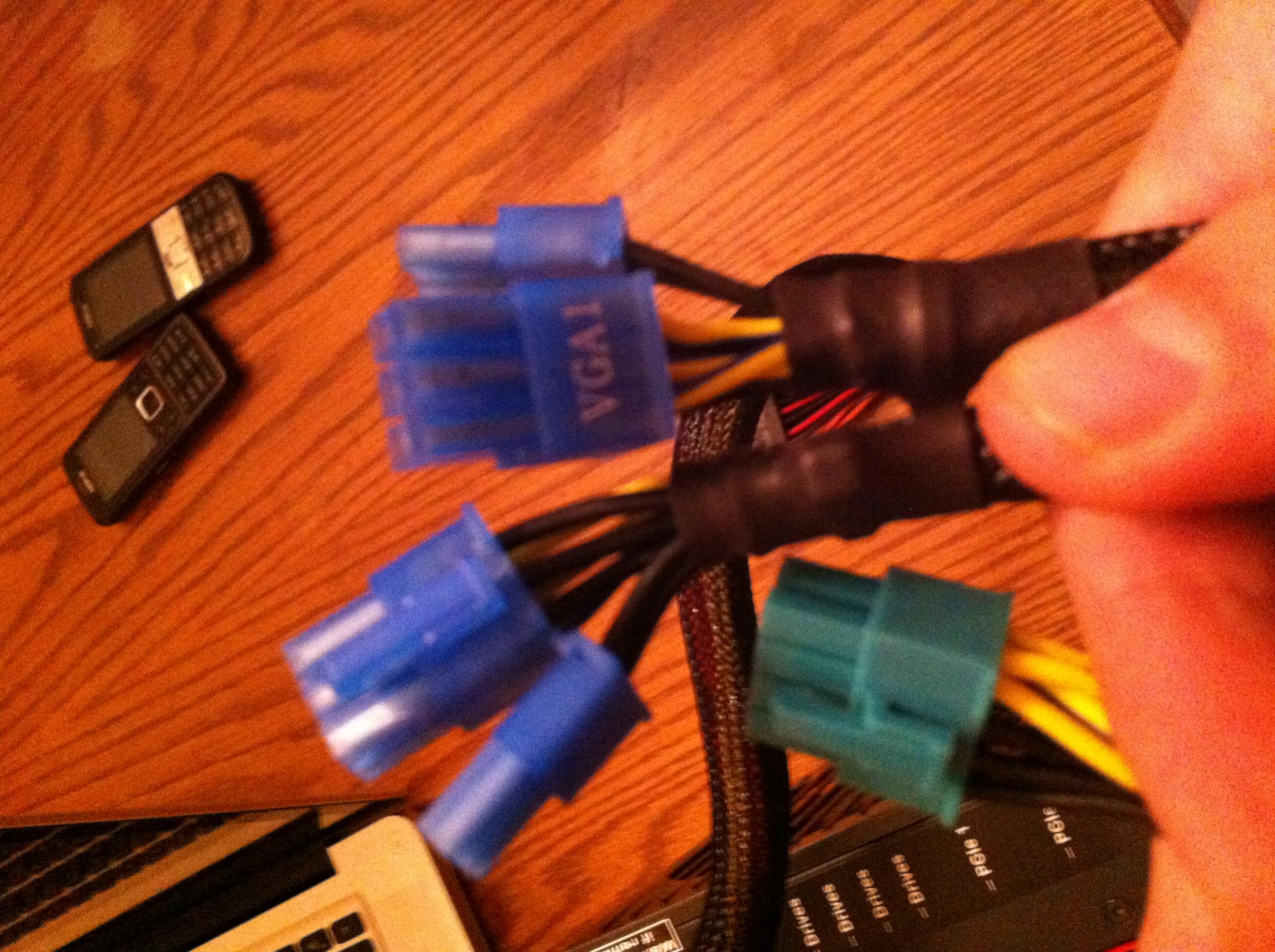

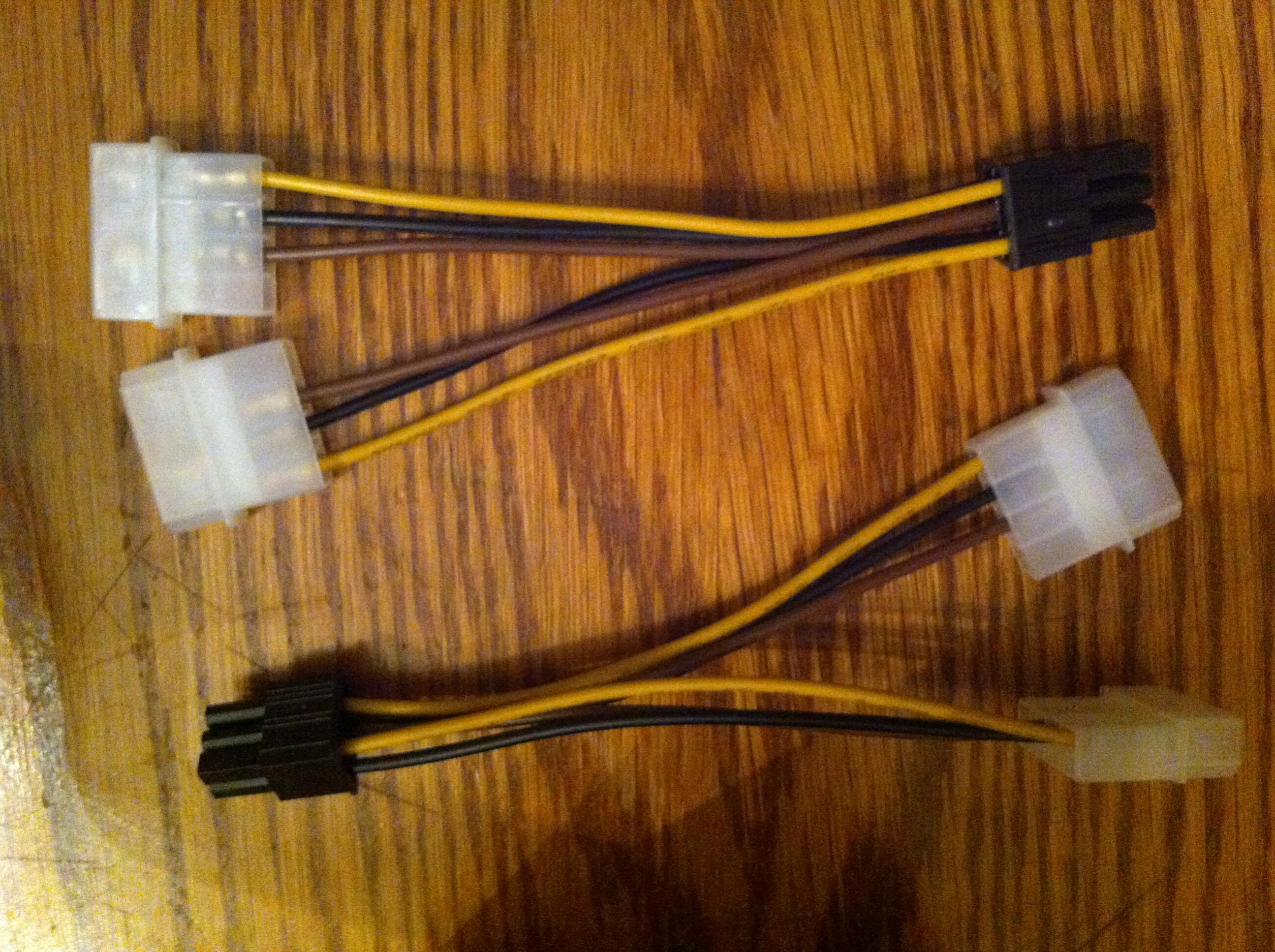

post-3185-14366123146013_thumb.jpg jedenfalls das ist mein be quiet nt (580W)

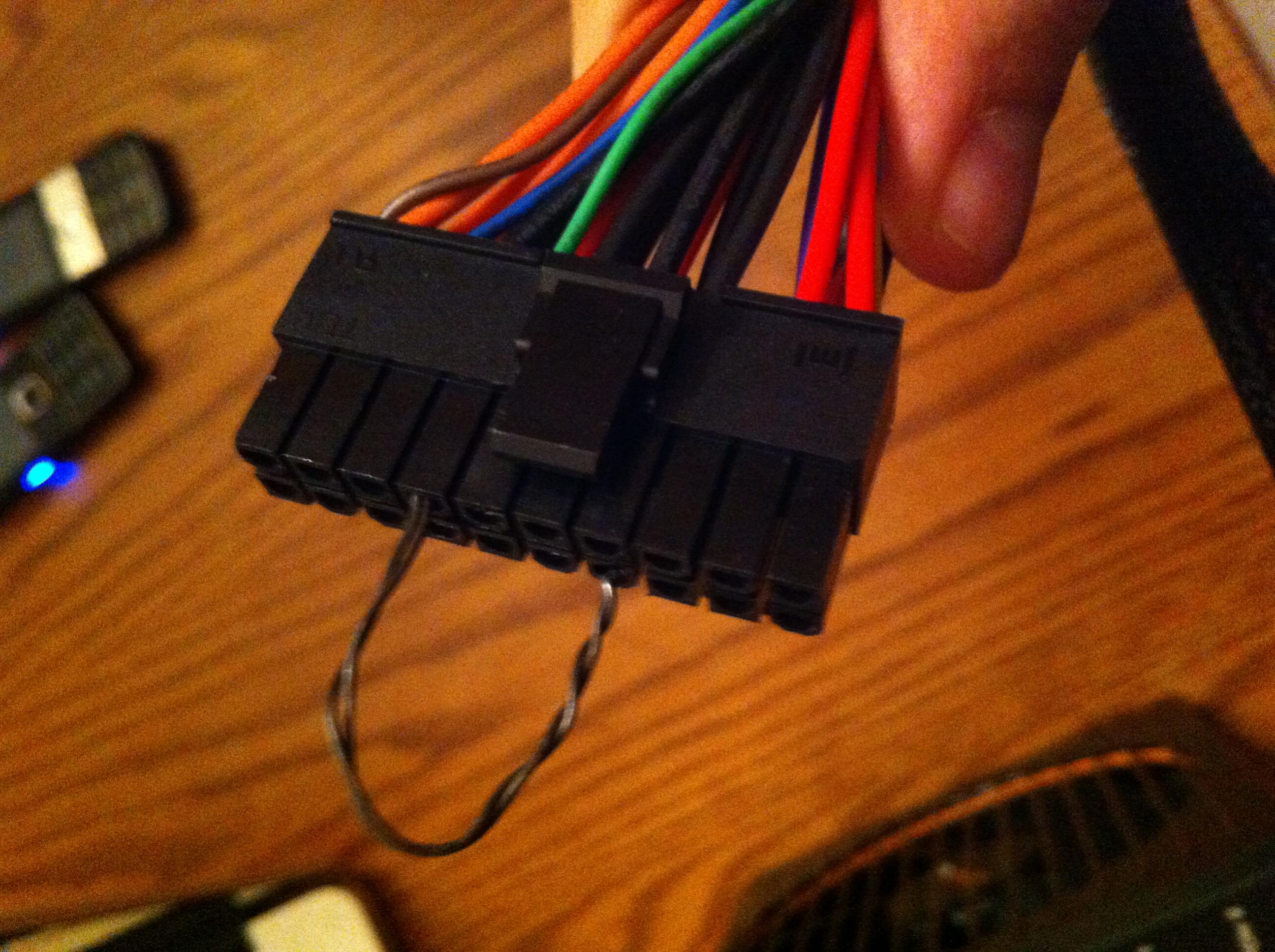

post-3185-14366123149495_thumb.jpg hab bei youtube videos gesehen das durch das verbinden des grünen und schwarzen kabels da nt läuft

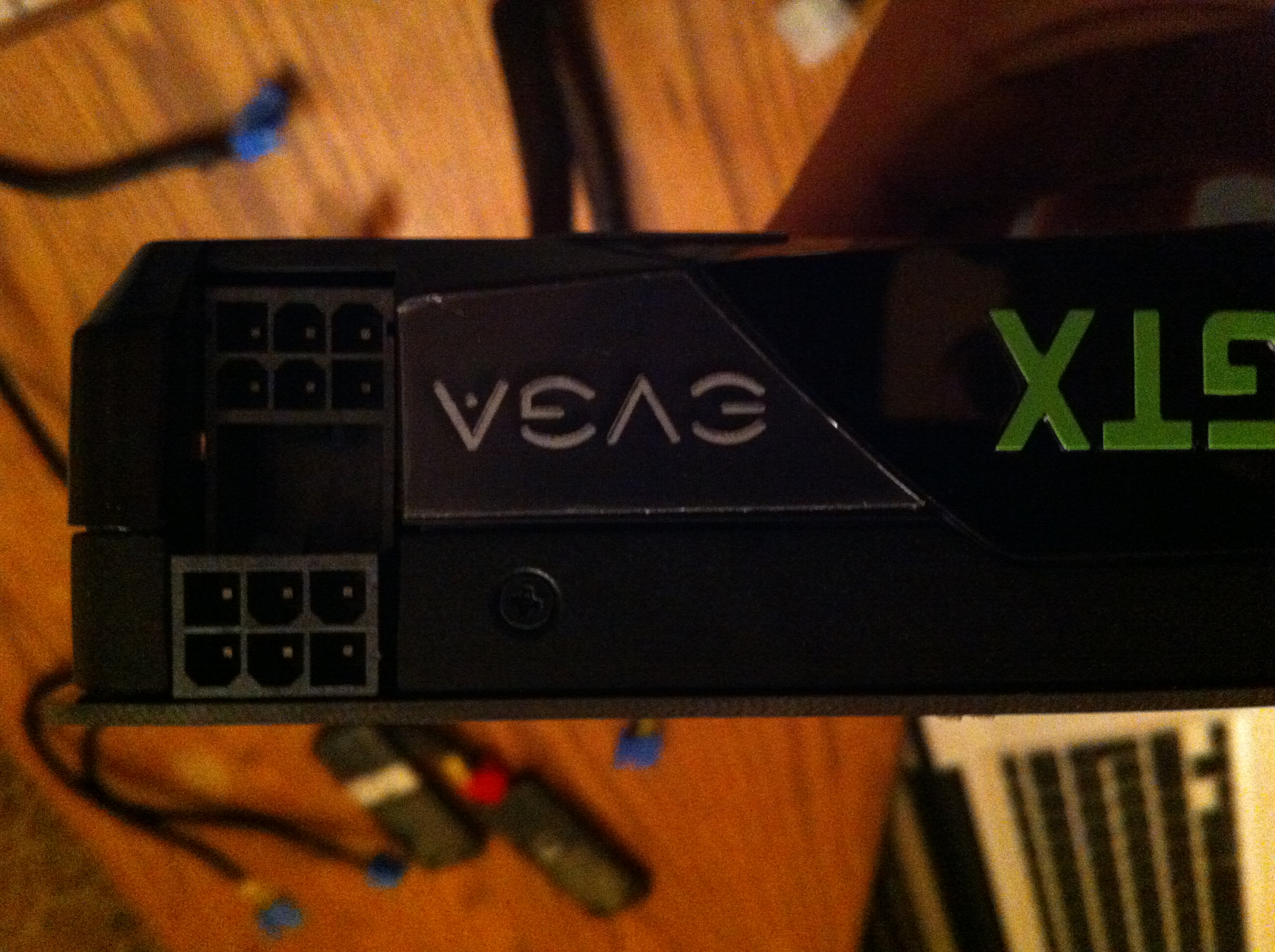

post-3185-14366123155635_thumb.jpg kann mir jmd erklären wofür die 2 (6poligen) anschlüsse jetzt da sind? muss ich beidebenutzen oder reicht auch wenn ich nur einen benutzte?

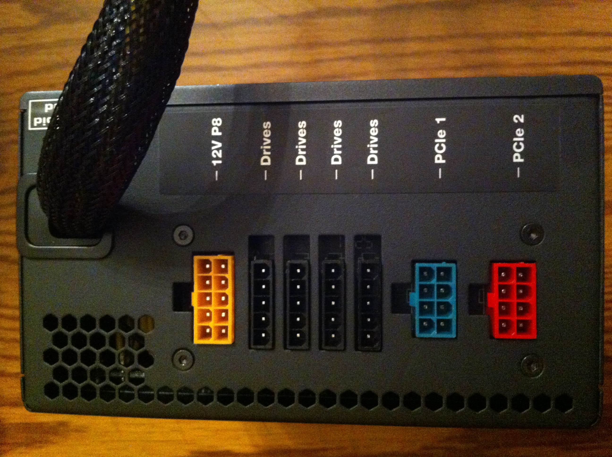

ich verstehe jetzt nicht ganz wo diese ganzen anschüsse hingehören...? habe heute die karte angeschlossen mit den kabeln wo der grüne anschluss ist und die 2 6 poligen an der gk... pc angemacht und über intelgrafik laufen lassen, wie auch immer der pc erkennt die graka nicht :( was zum teufel mach ich falsch???
hoffe mir kann da jmd weiterhelfen hab echt null ahnung wie weiter geht!

Zu deiner Frage bezüglich Stecker:
Schau mal genau auf die Rückseite deines Netzteils: Was steht neben dem blauen und roten Anschluß und wie nennt sich er Steckplatz deiner GrafKa?
Außerdem sollte es eigentlich unmöglich sein was falsch anzuschließen, da alle Stecker möglichst nach dem Poka Yoke-Prinzip gestalltet werden.
Nachtrag: Kann sein, dass ich was falsch verstanden habe und deine GrafKa richtig eingesteckt ist. Weil du kein Bild über den On-Board-Anschluß kriegst, probiers mal mit denen direkt an der GrafKa. Evtl. noch neuesten Treiber installieren. Dann haste zumindest ein Bild und kannst die Karte nutzen. Aber genaueres weiß ich auch nicht, daher habe ich ja auch gefragt wie das idealerweise laufen sollte (siehe oben).

[ATTACH=CONFIG]3120[/ATTACH] jedenfalls das ist mein be quiet nt (580W)
[ATTACH=CONFIG]3121[/ATTACH] hab bei youtube videos gesehen das durch das verbinden des grünen und schwarzen kabels da nt läuft
[ATTACH=CONFIG]3123[/ATTACH] kann mir jmd erklären wofür die 2 (6poligen) anschlüsse jetzt da sind? muss ich beidebenutzen oder reicht auch wenn ich nur einen benutzte?
du musst die 2 blauen an die graka anschließnen VGA 1 +2

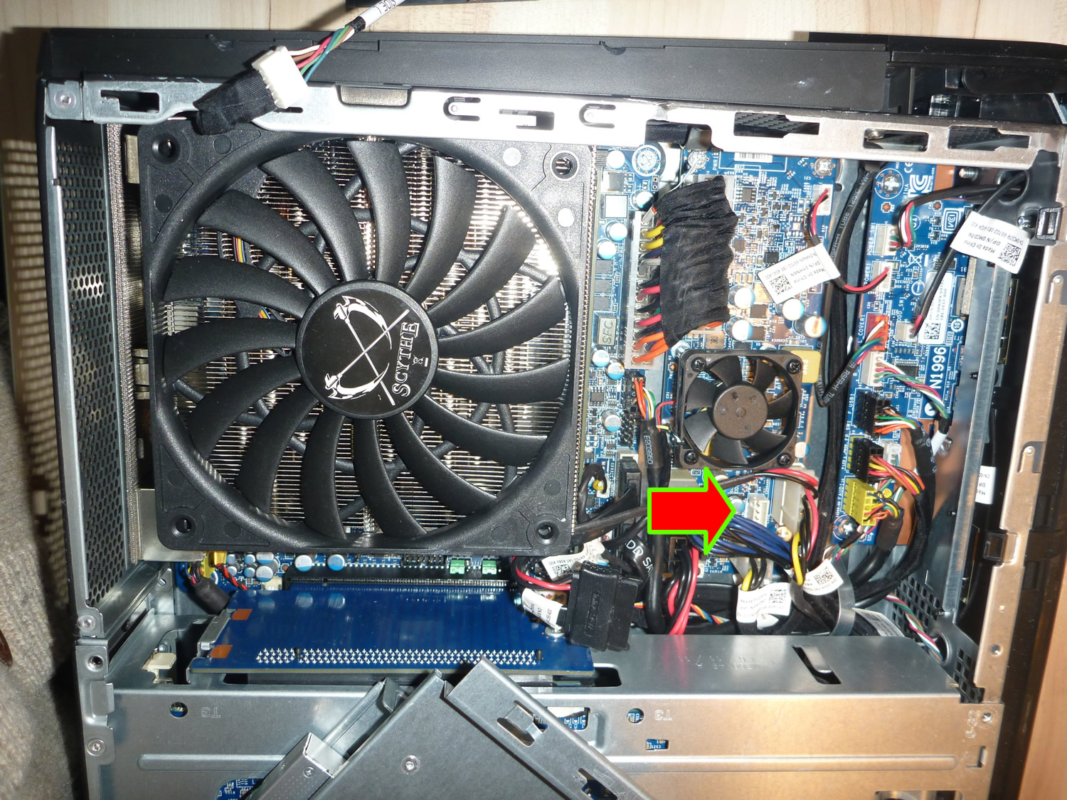

Hallo! Ich bin momentan auch dabei meinen X51 auf und umzurüsten.
Ich habe bereits die Graka (Gigabyte 660 GTX), CPU (3770K) und den CPU-Kühler getauscht (Big Shuriken 2).
Leider bildet sich jetzt im Gehäuse immer ein ziemlicher Wärmestau, und ich will noch Lüfter installieren, die die heiße Luft nach hinten aus dem Gehäuse blasen. Habe mir dazu den Noiseblocker BlackSilent XM2 40mm rausgesucht, der von den Maßen her 3 mal nebeneinander reinpassen sollte.

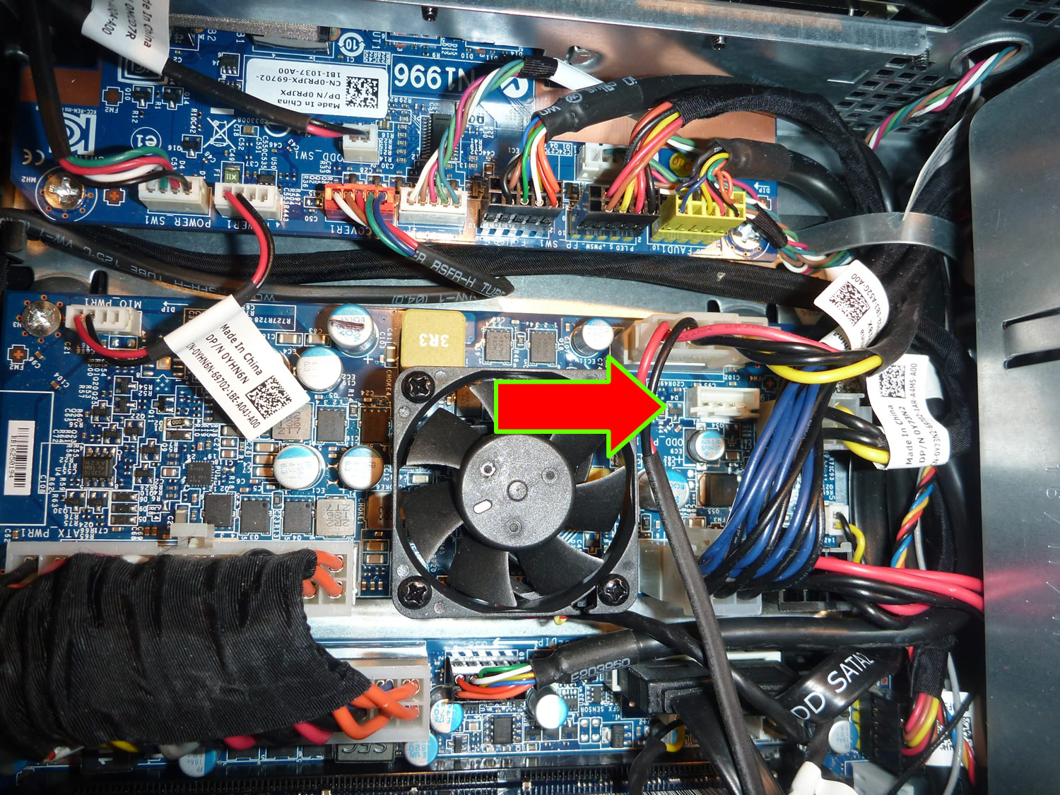

Jetzt habe ich mich gefragt, wo ich die Lüfter auf dem MB anschließen kann - und hab auf dem Board einen unbenutzten 4-Pin Lüfteranschluss entdeckt. Denkt ihr, dass ich den benutzen kann und dann per Y-Kabel die Lüfter zum laufen bekomme? Gibt es noch alternativen? (die anderen Lüfter per y-Kabel anzapfen?)
Hab mal ein Bild hochgeladen, wo genau dieser Anschluss sitzt.
Danke für die Hilfe und Gruß
marBoss
Natürlich kannst du die Lüfter mit Y-Kabeln anzapfen. Wahlweise kannst du auch die Stromversorgung der Laufwerke nehmen und die Lüfter ungeregelt auf mittlerer Drehzahl laufen lassen; das wäre wahrscheinlich mein erste Wahl. Wo möchtest du die 3 Lüfter denn anbringen? An der Lochplatte hinter dem Shuriken?
