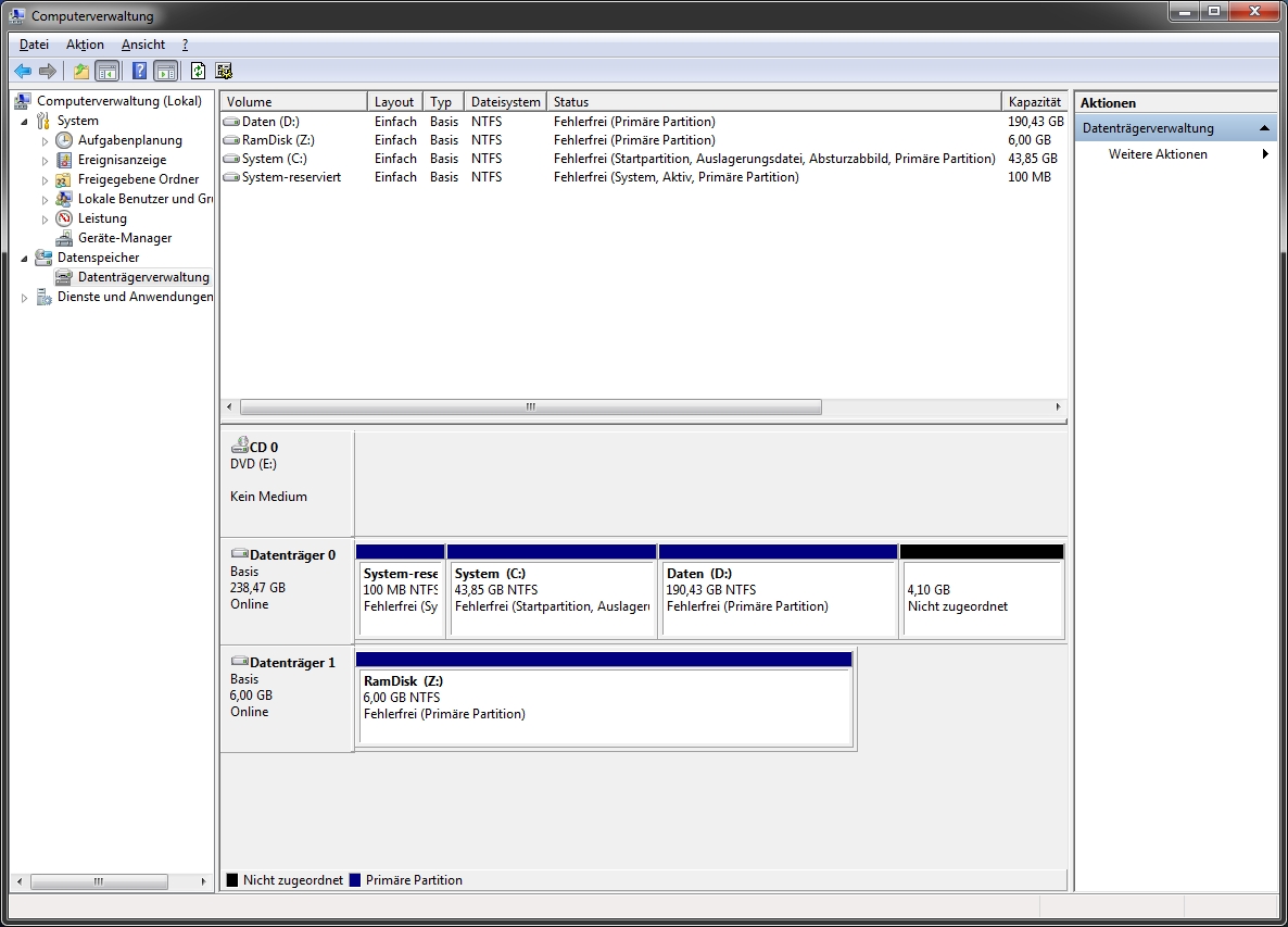

Geh mal in die Computerverwaltung.
Eventuell musst du zuerst eine Partition auf der 750Gb erstellen.
Windowstaste -> Computerverwaltung eingeben -> wählen -> Datenträgerverwaltung -> 750GB Platte wählen -> neue Partition mit Laufwerksbuchstaben erstellen
Wenn schon eine Partition vorhanden ist, dann nur den Laufwerksbuchstaben an gleicher Stelle zuordnen.
Danach sollte diese auch im Explorer zu finden sein.
Start -> Verwaltung -> Systemverwaltung -> Datenträgerverwaltung. Hier schauen ob deiner seagate ein Laufwerksbuchstaben zugeordnet wurde, wenn nein dann Runter Scrollen bis du sie als Grafische Ansicht bekommst und dort Rechtsklick -> Laufwerksbuchstaben und pfad ändern anwählen und abarbeiten.
Hast du dir das mal angeschaut, ich kenne das Problem von Festplatten und USB Sticks her. Machmal wird bei der ersten Benutzung an einem neuen System kein Laufwerksbuchstabe vergeben.
Sobald du das nachgeholt hast ist das kein Problem mehr.
Deine Platte wird oben sowie unten Aufgeführt, nur ob mit oder ohne Laufwerksbuchstaben ist die frage.
