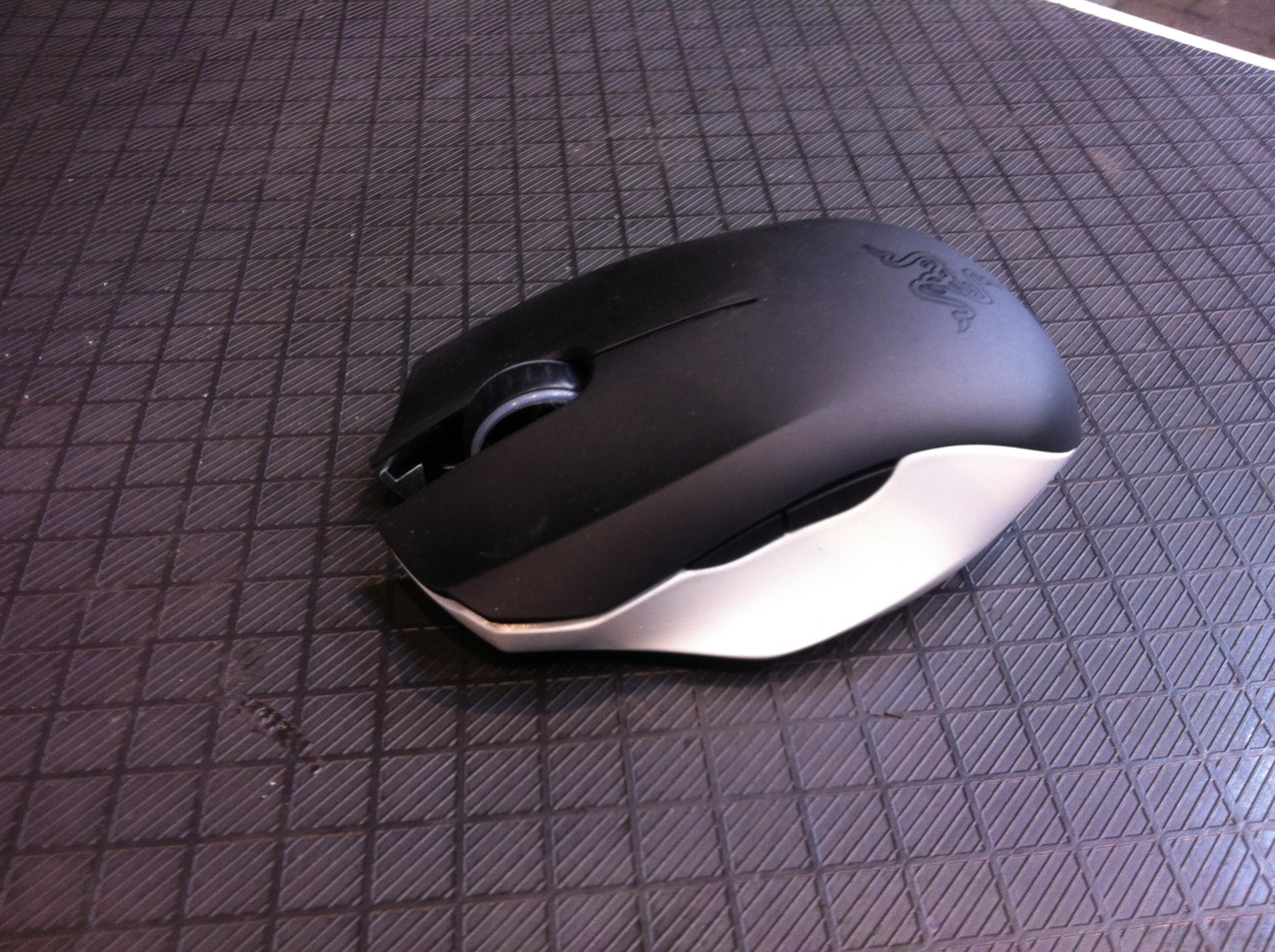

Auf dem Deckel sind leider 2 Staubkörnchen.
Mich werde den Deckel nochmals demontieren und anlackieren. Aber erstmal lass ich den Lack voll durchhärten.
Ebenso werde ich mir nächsten Monat Softtouchlack besorgen und gegebenenfalls nach einigen Tests noch aufbringen.
Bestellungen werde ich wohl vorerst nicht aufnehmen alleine der Garantie wegen ;)
Mal ne Frage, hast du den Untergrund bzw. die alte Lackierung so gelassen, oder haste ihn vorher entfernt? Hast du den Lack mit Pinsel oder mit einer Lackrolle aufgetragen? Mann sieht auf der Unterseite leider ein wenig den verlauf wie gestrichen wurde, deswegen die fragen.Am besten wäre ein Spritzverfahren gewesen^^ Aber ansonsten sieht es wirklich klasse aus.
Bearbeitet von Mahoney
Teil habe ich zuvor geschmirgelt, auf den Softtouch kannst Du nicht lackieren. Wie man an der von Dir angesprochenen Stelle sehen kann. Im Bereich des Lüftungsgitters war ich etwas schlampig beim schmirgeln und das ist das Ergebnis. Wenn der Softtouchlack da ist wird da nachgearbeitet.
Lackiert wurde mit einer Spritze. Pinseln oder Farbrolle würde sicherlich wüst aussehen.
Eigentlich nutzt das M11x nur meine Frau und die äußerte sich gerade das Sie ganz gerne was in Lila hätte :34:.....
Naja mal sehen momentan ists ja eh nicht perfekt, vielleicht tue ich ihr ja den Gefallen und Ihr findet bald nen neues Album von mir. Mir juckts ja auch in den Fingern mich am M18x zu vergehen mir schwebt da so ein Giftgrün vor :D
Sieht sehr gut aus, was ich mich nur frage ist, wie gut hält der Lack da drauf und wie empfindlich ist er gegen abblättern, bzw. Kratzern? Wenn ich meinen M17 anschau und ihn in das Backpack stecke, dann sitzt dieser ja ziemlich fest darin. Trotz dem tollen Überzug, welcher beim Notebook dabei war, hätte ich da angst, das irgendwann an den Ecken der Lack das blättern anfängt :(
Welchen Lack haste denn genau benutzt und hast du einen Kunststoff Haftgrund verwendet?
Kunstoffhaftvermittler habe ich benutzt. Lackiert habe ich mit Kunstharzlack. 3 Schichten weiss 4 Schichten Klarlack. Wie lange das hält kann ich Dir nicht sagen.
Da der Weisston aber irgendwie nicht zufriedenstellend ist, ist mir zu warm(gelblich) werde ich es bei Zeiten nochmals anschleifen und neu weissen und klarlacken. Und wieder Softtouch auftragen. Oder ebend meiner Frau den Wunsch erfüllen und es Lila färben.
Bissher keine Kratzer zu sehen wobei er mobil noch nicht im Einsatz war seid dem.
