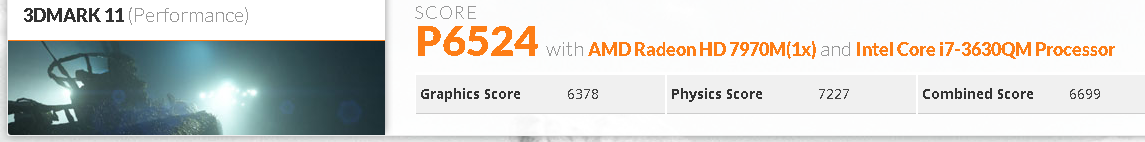

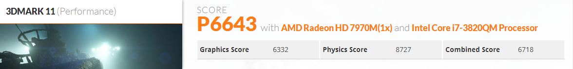

haLLO!!!
habe grade den neuesten AMD Mobile Catalyst 13.1 instaliert...bis jezt top und nach 3dmark11 vergleich ist die perfomance gestiegen...
aktuele ergebnis mit standart takt 6665 score...coooolll XD
also ich empfehle weiter.... AMD Mobile Catalyst Download - ComputerBase
