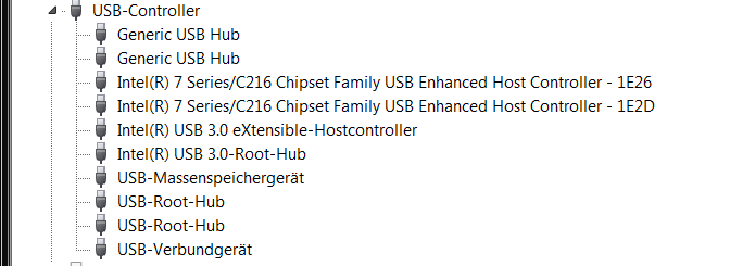

Also ich habe auch das m17xr4 und keine USB 3.0 Probleme, jede 3.0 Festplatte und 3.0 USB-Stick hat bis jetzt funktioniert, habt ihr auch den aktuellsten 3.0 Treiber installiert? Chipset-Treiber in der neuesten Version wäre auch zu empfehlen.
