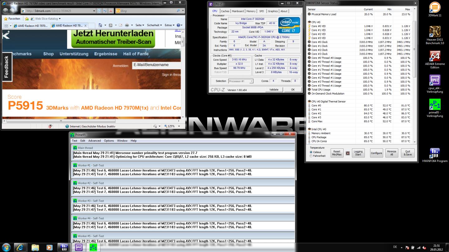

So nun habe ich mal neue Paste draufgeschmiert. Unglaublich, was da vorher aufgetragen wurde!
Interessant is auch, dass wohl meine These gestützt wird, wenn die Angaben bei HWInfo passen, dass die Lüfter Verbrauchsgesteuert sind.
Wieder nach 10min Prime. Und es ist auch nur ein Kern, der immer viel Kühler bleibt. Ist also nen architektonisches Problem(Die Max Temps sind im Vergleich zum verhergehenden Bild der Überturbo. Also ca 5°C kühler)

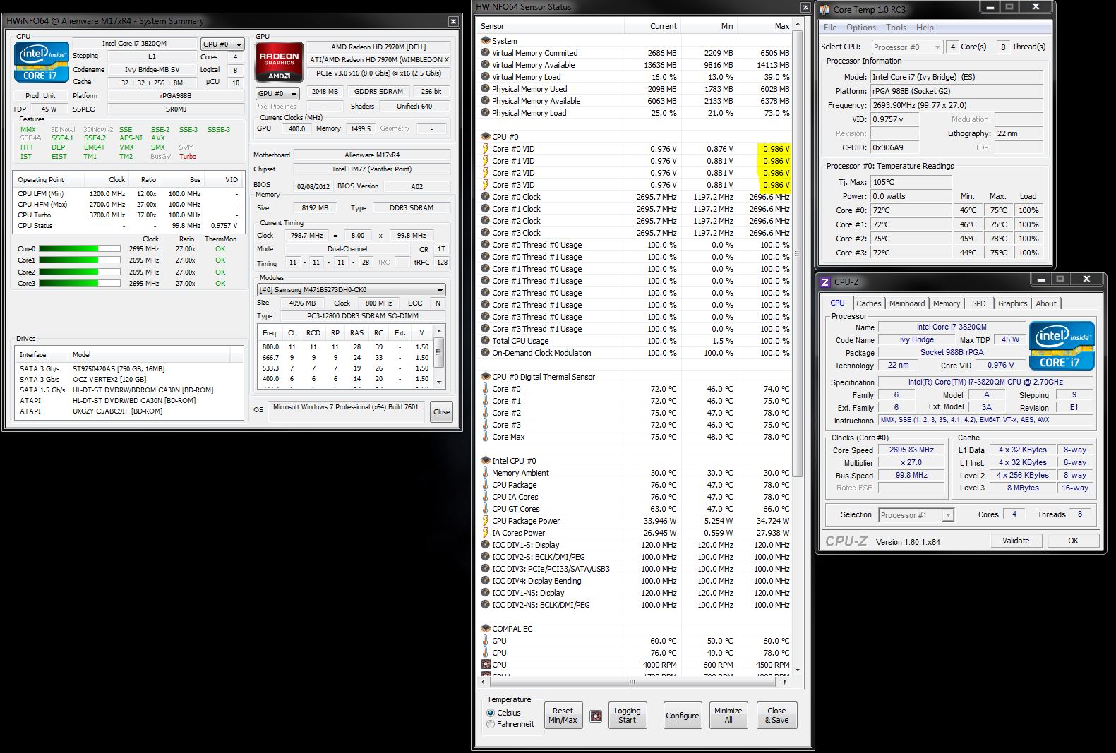

das sieht bei dir ja aber doch ganz gut bzw. besser aus ;) ich habe jetzt nochmal den Turbo ausgeschaltet und bei mir nen screenshot von der VID gemacht - die echt VID fällt wie gesagt in den ersten sekunden unter volllast an - danach fällt sie ab. HWiNFO rundet da scheinbar auf, denn Core Temp hat eben die oben schon genannten 0,9857 ausgespuckt. Hast du deine CPU OCed? Es wäre wirklich interessant von noch ein paar anderen deren VID sowie die Temperatur der Kerne zu kennen... Damit würde man dann sehen ob die neuen Ivy's eben bei höherer VID kühler bleiben - gerade bei denen ja interessant, denn das sind bekanntlich Hitzköpfe.
Platzhalterr hab mich verguckt.. du hast wohl nur die AMD aktiviert, weshalb man nicht den Strombedarf der IGP sehen kann.

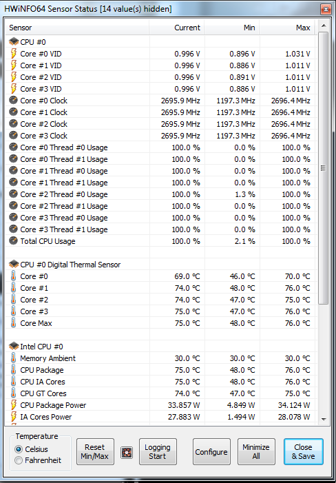

Ich teste grad mal mit non Turbo.
Und hier ist das Resultat:post-2413-14366122398723_thumb.png
Bearbeitet von Lepus87
ja genau - zum testzeitpunkt hatte ich nur die amd aktiviert ;) vorhin habe ich auch wieder die intel dazugeschaltet. Danke für deinen Test! Da sieht man schon, dass du eine höhere VID hast - und etwas niedrigere temps ;) Glaube, dass auch deine VID von 1,031 noch eher gering ist, aber immerhin höher als meine 0,9857.. und zu meinen temps muss man bedenken, dass die prolimatech zu den besten wärmeleitpasten überhaupt zählt (wenn man mal flüssigmetall und die ic diamond (die wohl bei cpus ohne heatspreader den DIE ankratzt) weg lässt).
Ich habe mir außerdem größte mühe gegeben das perfekt aufzutragen, also bei mir ist weniger temp kaum drin mit der CPU.

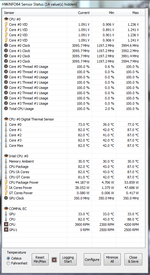

So, ich hab nun auch mal nen Stress test gemacht über 10 minuten, small FFT's. Finde die Temps doch ganz schön hoch.
Hatte nur die AMD Graka aktiviert und noch die Standard einstellungen im bios bezüglich Turbo gelassen.
Guckt am besten selber .
