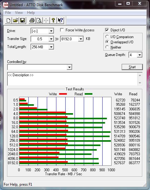

Hier auch mal mein Ergebnis auf dem RAID.
Die Ergebnisse schwanken doch sehr stark.
Ab und zu sind die Ergebnisse sehr gleich innerhalb eines Laufs und manchmal stark unterschiedlich.
Teilweise komm ich auch mal über 1000Mb/s und teilweise auch mal nicht über 900Mb/s.
Könnte eventuell aber daran liegen, dass ich eine sehr alte 256GB Crucial M4 hab und eine krach neue.
Aber ich kann mit Sicherheit sagen, dass die Ergebnisse etwas besser geworden sind nachdem ich das System ein paar Tage mit dem RAID laufen hab.
Anscheinend macht TRIM wirklich seinen Dienst.

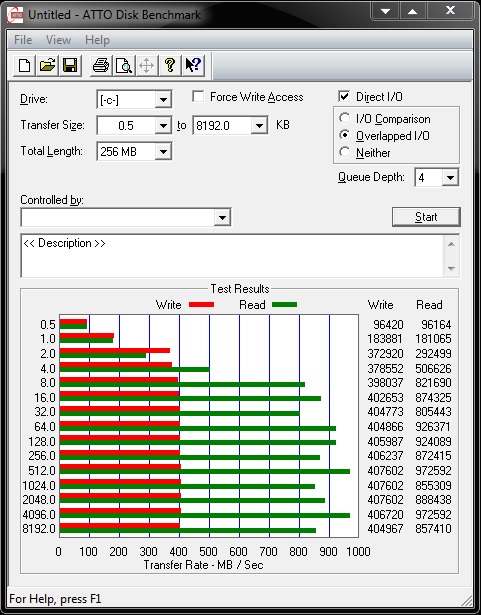

1. was für Feiglinge und 2. will ich natürlich auch die 512GB haben :)
Hab beide SSD´s mit 000F geflashed und die alte vorher auch gecleaned (auf Werkszustand).
Hab mir dein Benchmark eben mal angeschaut. Deine schwanken ja auch ein bisschen. Scheint wohl bei den Crucial normal zu sein.
