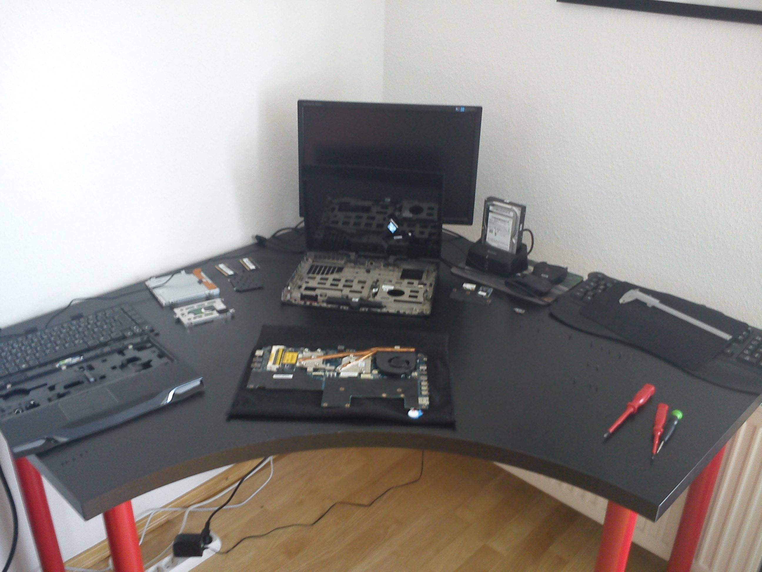

aber dazu sei dir gesagt. das Laptop muss komplett zerlegt werden damit du an die CPU kommst. siehe bild ;)
Das mit dem Laptop zerlegen ist kein Problem, baue schon seit 15 Jahren Pcs selbst zusammen.
