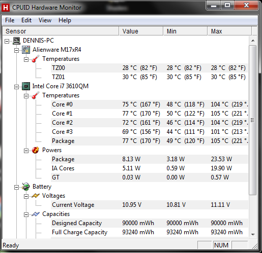

Guten Morgen ich habe leider ein "kleines" Problem falls die Frage kommt ja der Alien steht auf einen Tisch und ich hab sogar schon versucht ihn auf der Terasse beim gamen abzukühlen. Aber das kann ja nicht sein die CPU im Office betrieb genau so warm wie im Gaming betrieb. ich habe erst MineCraft getestet mit ständigen Laggs. :( brauche ich für einen Alien unbedingt eine Laptopkühlung ? oder ist dies ein Hardware defekt ? diese Werte von diesen Screen die ich gerade beim posten dieses Beitrags hatte. Habt ihr Tipps für mich ?

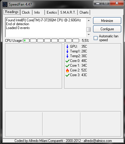

kannst die Lüfter so positionieren wie du möchtest und die Temperaturen bei meinem R4 sehen dann im Office Betrieb so aus:
beim spielen komm ich dann auf etwa 59°C bei GPU und CPUs bleiben in etwa bei 55°C
ohne Kühler war GPU bei 67 - 69°C und CPU auch bei etwa 60°C
aber deine Temperaturen sind im Office Betrieb zu hoch.
welches BIOS hast du denn auf deinem R4? Drehen deine Lüfter oft hoch, oder kaum zu hören?
Hallo Cheater200,
einen externen Kühler braucht man eigentlich nicht. Ich habe meinen M17XR4 seit Mai und den ganzen Sommer (was man so Sommer nennen kann) über keinerlei Hitzeprobleme gehabt.
Vermutlich sitzt entweder der Kühler nicht richtig oder die Wärmeleitpaste wurde nicht korrekt oder zu spärlich aufgetragen. Ich habe damals die Wärmeleitpaste von Grafikkarte und CPU gegen Arctic Cooling MX-2 Wärmeleitpaste ausgetauscht und es hat sich gelohnt.
Bei meinem i7 3820M liegen die Temperaturen - während ich das hier tippe - bei 46 bis 49°C. Deine Werte sind definitiv zu hoch, sofern du nichts rechenintensives im Hintergrund laufen hast.
