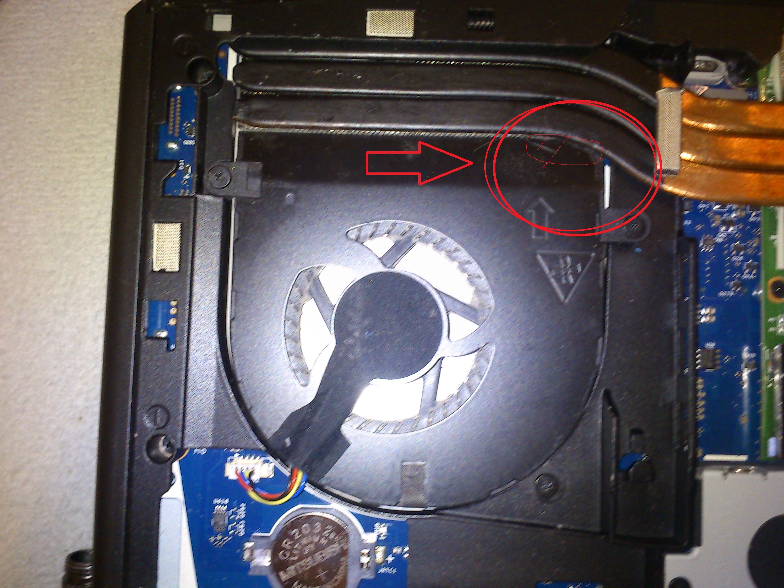

Hey Leute,
heute morgen habe ich versucht die beiden Kühler in meinem M17X R3 zu reinigen und wollte dazu die linke Kühlung aus der Halterung nehmen. Beim Rechten (So sehen, dass die Serviceklappe unten ist) hat es auch ohne Probleme funktioniert doch der Rechte klemmt irgendwie und da ich nicht die gesammte Technik herausreißen wollte, habe ich es mal gelasse. Wisst ihr an was das liegt und gehört das so?
Rotekillergurke
Wenn du alle Schrauben gelöst hast, dann solltest du auch das Stromkabel vom Mobo entfernen. Erst danach lässt sich der Lüfter im Normalfall sauber ohne zu verkanten entfernen.
Solange du es dannahc auch richtig herum wieder einsteckst, kannste das ohne Probleme abnehmen, habs bei meinem m17xR4 auch abgesteckt um Lüfte rzu säubern und lief dannach ganz normal wie vorher und ohne Probleme (nur eben effektiver, weil ohne Staub)
Selbstverständlich kannst du das Kabel entfernen.
Dass du das Gerät bei Arbeiten am Innenleben stromlos machst ist dir hoffentlich klar.
Beim Zusammenbauen kannst du das Kabel gewaltlos auch nur in einer Richtung wieder anstecken.
