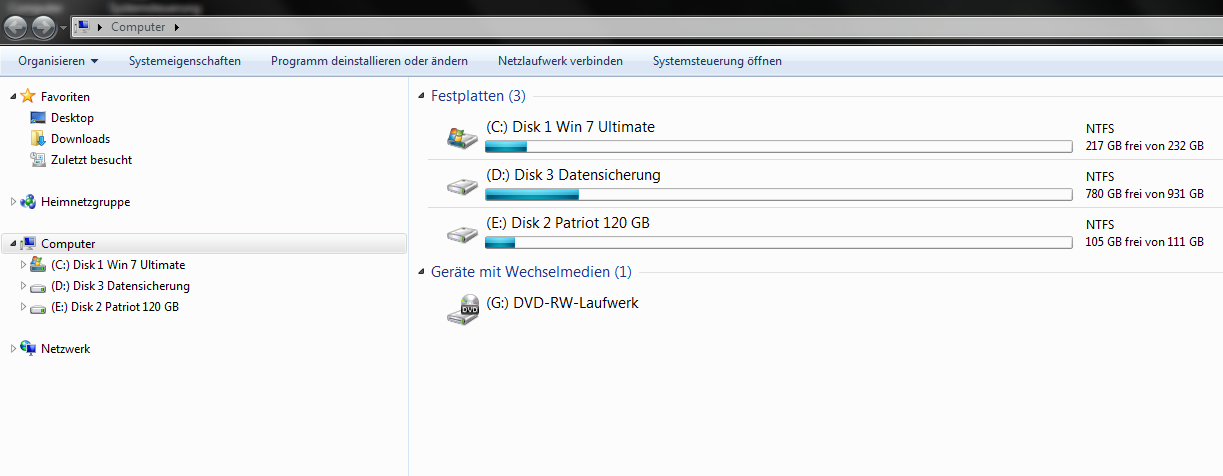

Also: Die vier Schrauben vom Käfig lösen. An der Lasche den Käfig um 45° anheben (ungefähr die Hälfte von einem 90° Winkel) Mit einem flach angeschnitzten Hölzstäbchen (nehme ich auch zur Kuchen Garprüfung, oder einem Streichholz) drücke ich den Stecker gleichmäßig von der/den Festplatten, bis ich den Käfig in der Hand habe.
Weiter, ja? So habe ich es gemacht: die erste meiner Festplatte der Größe 7.0 mm schiebe ich auf den untersten Stecker und lege sie in den Schacht*
die zweite - 9.0 mm - schiebe ich auf den mittleren Stecker und lege diese auf die erste im Schacht**
nun nehme ich die dritte, 7.0 mm (auf der mein OS ist), schiebe diese ebenfalls auf den nun obersten Stecker, und lege diese logischerweise als oberste auf die beiden anderen***
Warum die Sternchen? Erklärung: habe drei Aluplatten lasern lassen 0,5 mm als Bodenleger Stern *, Stern ** diese Aluplatte ist 2.0 mm, Stern *** Aluplatte ist 1.0 mm
> Da ja niemand diese Laserzuschnitte in der Küche rumliegen hat, habe ich in meiner Not Tempotaschentücher (zugeschnitten) genommen und als Zwischenlage benutzt <
Um ein wandern der Platten zu vermeiden habe ich Schaumstoffstreifen seitlich und vorne zwischen Wand und Stecker eingedrückt.
Die Schaumstreifen an der Deckelunterseite sorgen für den Rest einer Unbeweglichkeit.
