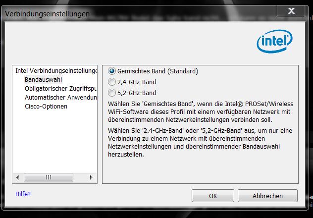

seit 2 Wochen habe ich ein neues Wlan den W921v super zufrieden. Nun mein Problem: Mein M17R4 findet das 5ghz band nicht... ich kann es nicht auswählen, aber mein Handy (Nexus 4) und mein MacBookPro finden es und können sich auch einloggen.
Zur info ich habe das 5ghz band auch anders benannt als das 2,4ghz.

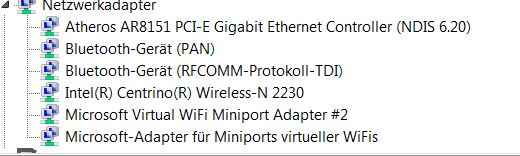

Intel Centrino N2230 nehm ich an ? Single-Band-WLAN, oder auch einfach: Sie unterstützt nur das 2,4 GHz-Band.
Die 6235 hingegen unterstützt Dual-Band-WLAN. Gibt es auch für relativ kleines Geld zum nachrüsten (Intel Wireless-Link 6235 inkl. Bluetooth 4.0 - Hardware, Notebooks), der Einbau ist jedoch für einen Laien vielleicht etwas kompliziert, da man hierfür die Bodenplatte, Keyboard-Frame, Tastatur entfernen muss, aber im großen und ganzen ist dich auch kein großer Akt wenn man schonmal einen Schraubendreher in der Hand hatte und etwas Feingefühl besitzt.
Merkwürdig, man müsste meinen, dass im Falle wenn die WLAN-Karte dies nicht unterstützt müsste man diese Option Programmseitig direkt ausblenden können. oO
Was sagt denn der Geräte-Manager welche WLAN-Karte verbaut ist ? Die 2230 ist wie gesagt definitiv Single-Band-WLAN, in diesem Fall wäre einfach das Programm etwas Buggy programmiert, oder zumindest unsauber. Sachen gibts. lol
