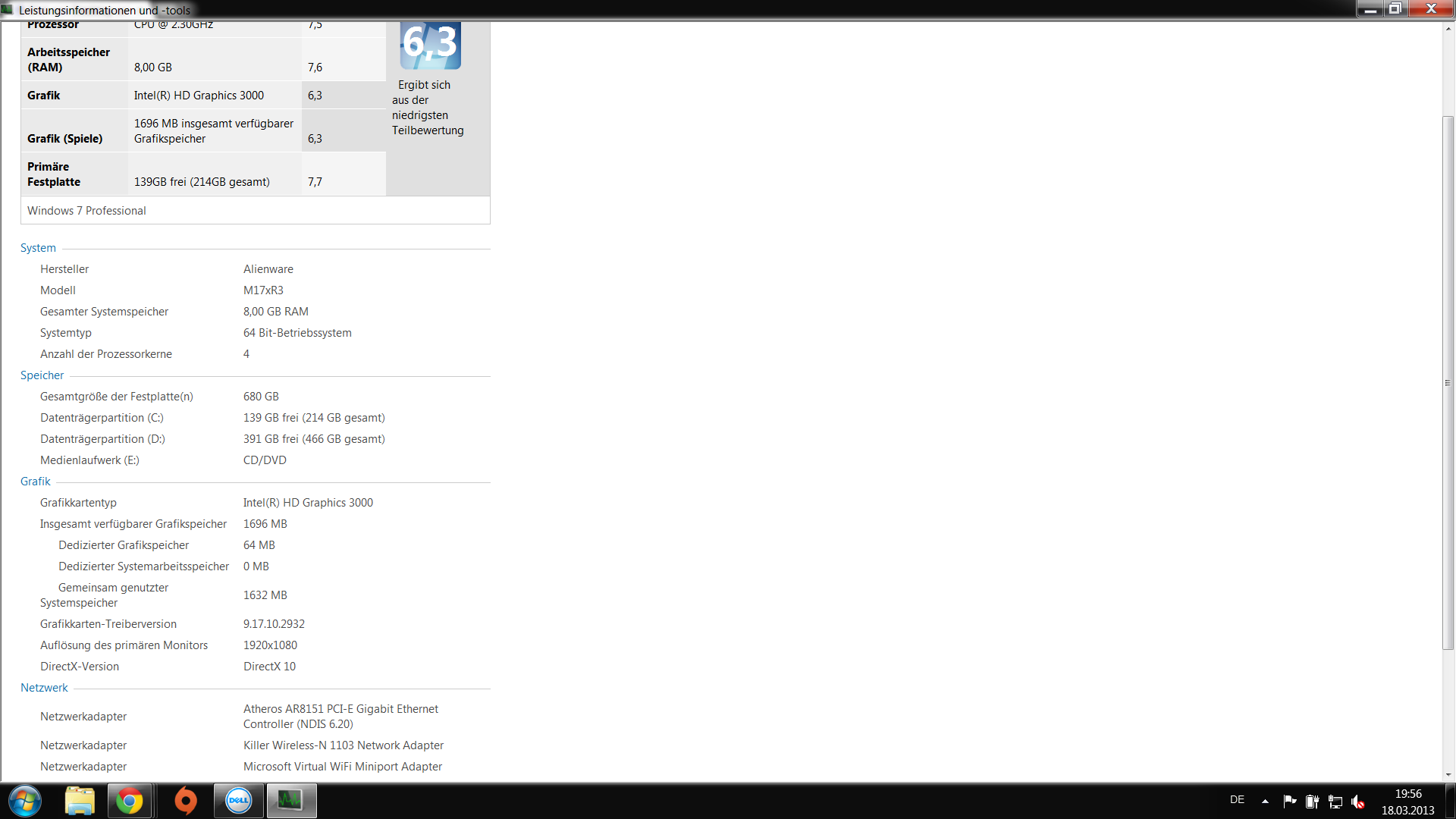

Bei Integrated Grahics Intelsandy bridge
Bei Discrete Grafhics 1 ( not Detected )
Graka Hab ich 580 gtx und ich habe kein 3 D also dann Optimus .

Im Fall von Holger ist es die Intel HD 3000.
Daher hat er auch ein Bild und keinen schwarzen Bildschirm!
