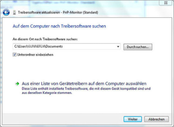

Dann musst du den Treiber manuell installieren. Habe dir den Treiber von der Software extrahiert. Dazu in den Gerätemanger - Rechtsklick auf das unbekannte Gerät - Treibersoftware aktualisieren - auf dem Computer nach Treibersoftware suchen und dort den Pfad zu dem Ordner angeben, den du geladen hast. Nun sollte Windows deine Killer installieren.

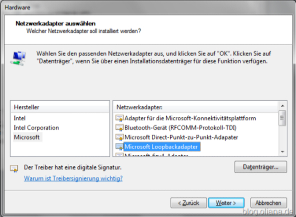

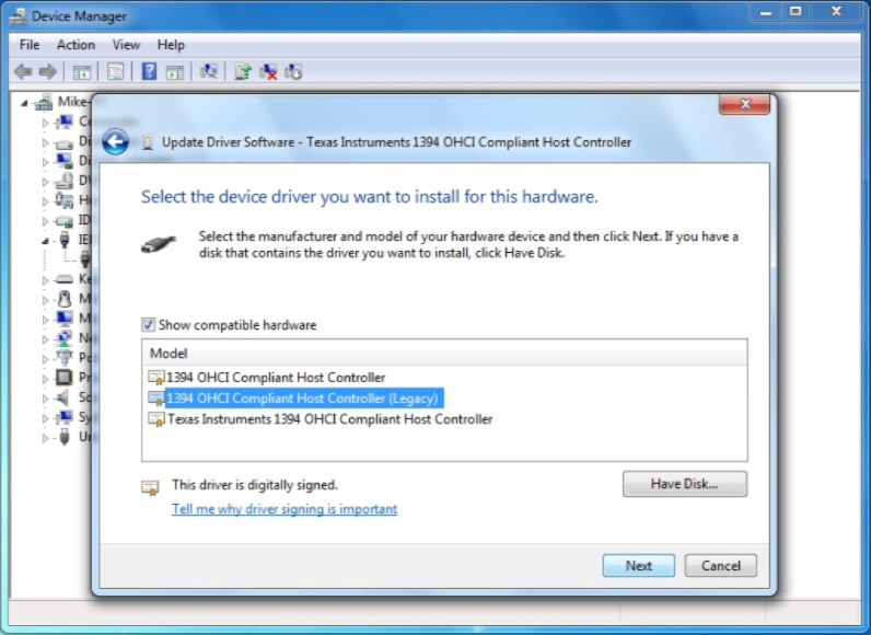

Du musst den Treiber (bzw. die Hardware selbst auswählen) komplett manuell installieren und nicht die Option "Auf xx suchen" auswählen un dann wie auf den Screens zu sehen auf "Diskettenträger" klicken und die Inf bzw. deren Überordner auswählen. Evtl. kanns sein, dass Du im Folgescreen den Haken bei "Zeige nur kompatible Hardware" rausnehmen musst um den Treiber auswählen zu können...weiss ich ausm Kopf nimmer auswendig...dann klappts auch mit der Nachbarin ;)
PS: sorry für die Screens - auf die Schnelle im Netz nix besseres gefunden, müsste aber ausreichen.
