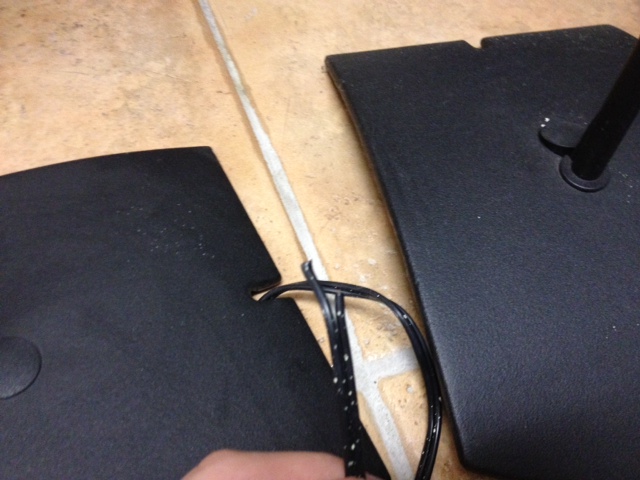

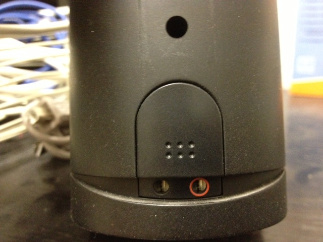

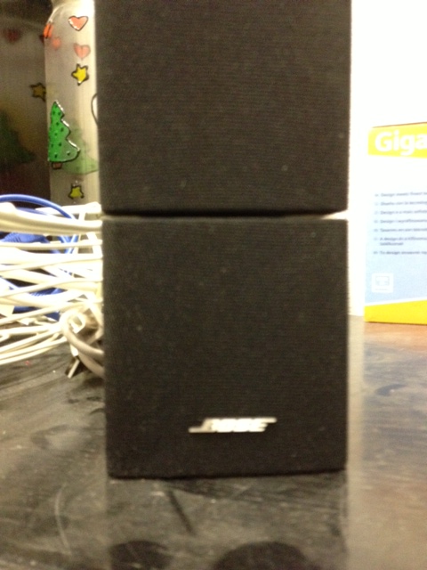

Hier noch ein paar bilder von den teilen damit ihr ungefaehr wisst um was es sich handelt:

also um zwei anzuschließen brauchst du mindestens einen Stereo Verstärker ;) wenn ich richtig sehe sind das kleine Bose boxen richtig ? :)Pioneer A-10 schwarz (A-10-K) Preisvergleich | Geizhals Deutschland
sowas reicht da zum beispiel schon ... allerdings :D da du eh schon 5 stück hast würde ich dir persönlich empfehlen direkt einen 5.1 oder 7.1 AV-Receiver zu kaufen ;)

Anschließen musst die kleinen dinger dann nur noch per 2 Adrigem Boxenkabel (Rot für +Pol und Schwarz für - Pol) am besten den AV Receiver erst DANACH an den Strom anschließen :D dann kann auch nix Kaputt gehen ;)

Abgesehen davon, daß der Thread ein Jahr alt ist ... die kleinen Teile von Bose werden in der Regel an einen Bose Subwoofer angeschlossen ... und der an die eigentliche Anlage. zumindest sehen sie so aus wie die Teile, die wir hier von Bose für unser Heimkino nutzen ... und ohne den Sub hast Du nur reine Hochtöner.
Klar ... normalerweise werden die von den Internen Endstufen des Verstärkers befeuert ... allerdings sind es auch nur Lautsprecher ;) die kann man auch per AV-Receiver ansteuern ... dass sie aufgrund der kleinen Membran Fläche weniger Mittel/Tiefton wiedergeben ist ja physikalisch bedingt normal :) aber ein aktueller AV-Receiver hat eh Messverfahren die Entfernung und Übergangs Frequenzen ermitteln und somit kann man die kleinen Dinger mit nahezu jedem Subwoofer an solch einem AV-Receiver nutzen ohne dass man große Probleme hat...
ist zwar Klanglich nicht das optimale aber die Bose Anlage an sich ist mit den kleinen brüll würfeln schon nicht das wahre :D für Heimkino definitiv brauchbar aber für richtiges Musikhören nicht zu verwenden da muss man meiner Meinung nach eh Standlautsprecher oder vergleichbares nehmen ;)
Das Bose System ist nur am Loewe Fernseher angeschlossen. Und ohne Subwoofer klingen die nach gar nichts! Da ist jeder 20,- Euro Speaker besser. Das Bose System fliegt aber demnächst raus, weil es mir selbst als Heimkino nicht mehr reicht. Die Bässe haben zu wenig Dynamik.
