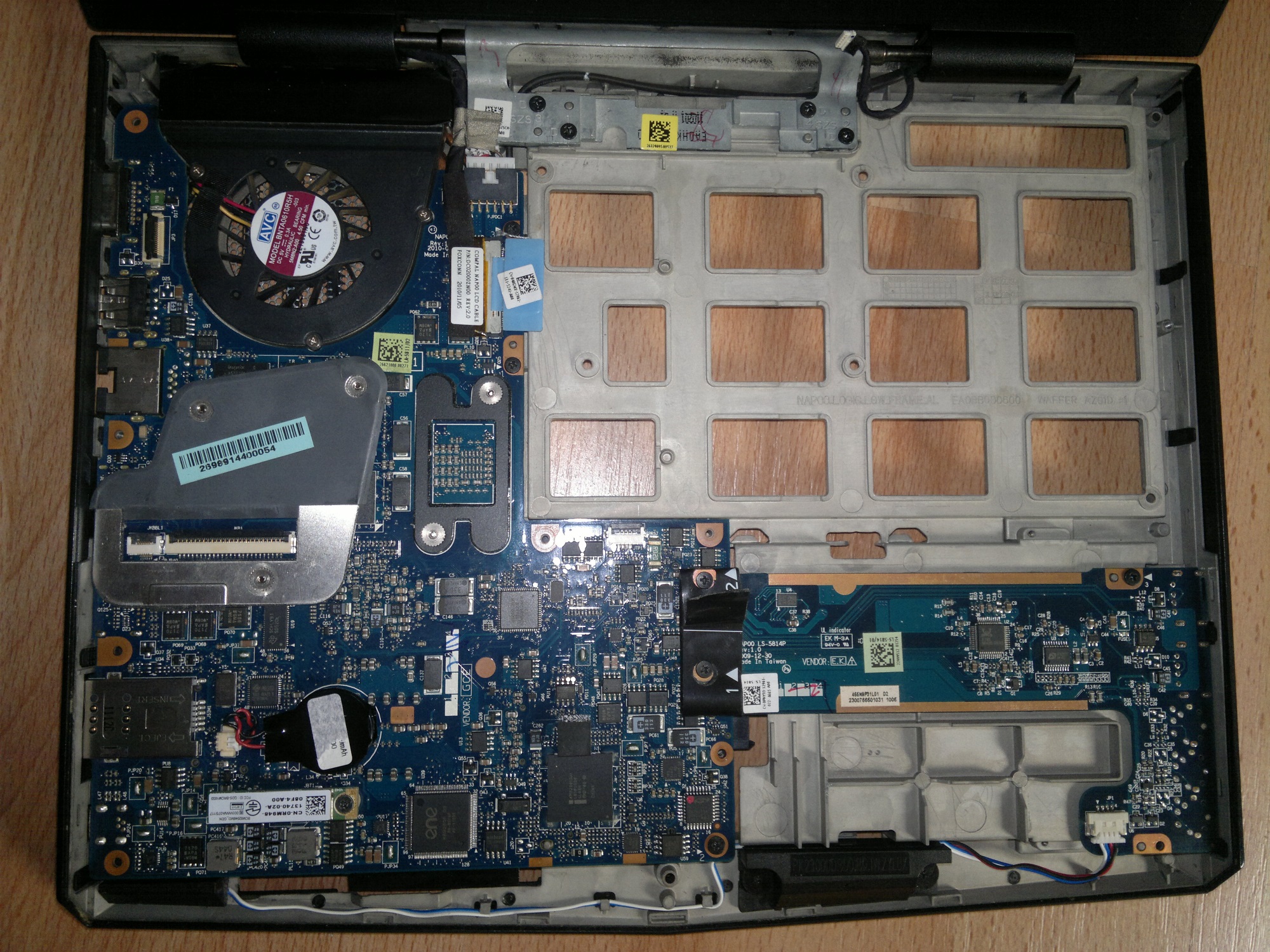

Ok,danke für die schnelle Antwort.Das ist wohl dann doch eher nix für mich den bekomme ich ja nie wieder zusammen.Hätt ja nicht gedacht das ich den kompetten Laptop zerlegen muss. Werd ich wohl zum Profi bringen müssen. Was kostet sowas bestimmt 150€ oder?
Naja so komplett musst du ihn ja nicht zerlegen.
Aber zumindest das Palm Rest muss ab. Dann ist der Lüfter ja zugänglich.
Ich würde mir Druckluftspray mit einer flexiblen Kanüle (sollten ja eig alle Druckluftdosen haben) besorgen und dann an den Lüfterschaufeln vorbei die Kühllamellen freiblasen.
In der Regel ist es immer nur der Staub in den Lamellen, der den Hitzestau erzeugt.

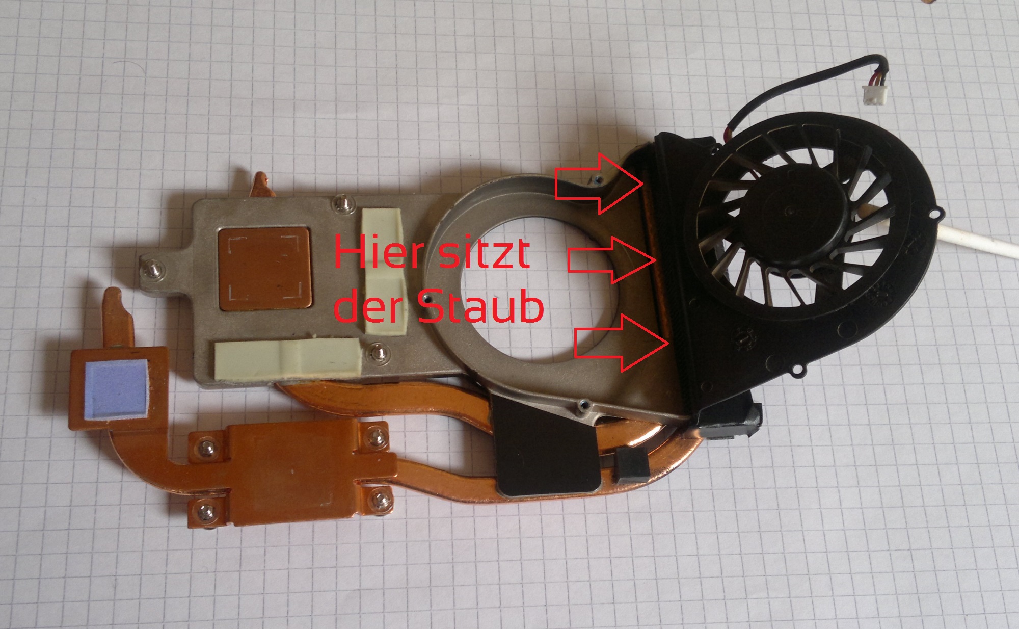

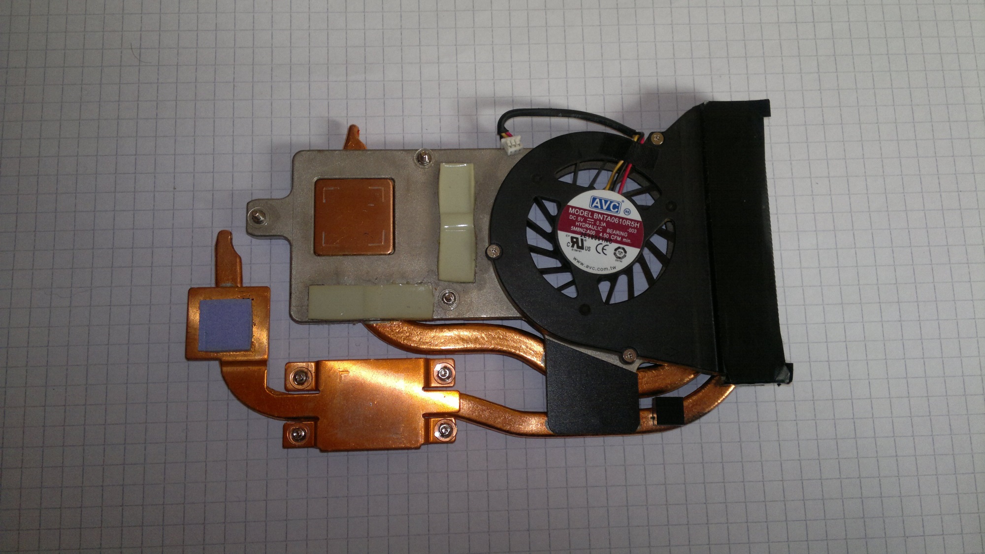

Genau. Das Oberteil runter nehmen und den Lüfter frei legen. Wenn du soweit bist sind oben drauf (auf dem Lüfter) noch drei Schrauben. Wenn diese entfernt sind kannst du ihn bequem aufklappen und reinigen.
Edit:
Der Lüfter muss natürlich nicht komplett entfernt werden. Die Bilder hatte ich gemacht als ich mein Mainboard ausgetauscht habe.
Der einzige Vorteil hierbei ist, dass man direkt die Wärmeleitpaste erneuern kann (falls dies notwendig ist).
