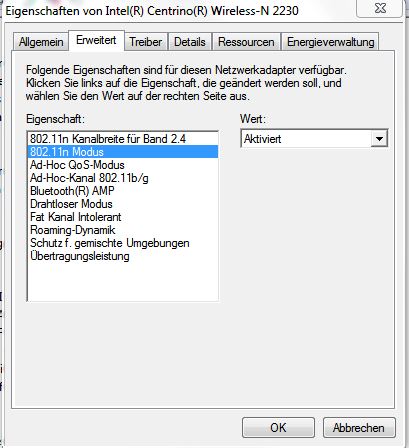

Das mit dem "n" verstehe ich jetzt nicht ich hab mal ein Bild von meiner Karte mit, da steht doch ....n Mode?
Na egal :34: welche WLAN-Karte bräuchte ich um mit 5Ghz Arbeiten zu können und wo bekommt man so eine und wie Tauscht man die aus???

Der n Mode ist für die max.450Mbit Verbindung. Dazu ist es erforderlich, am Router auf AES und nicht auf Tkip zu setzen ( Verschlüsselung ). Du kannst dir hier so eine Kaufen Notebook Intel® Centrino® Ultimate-N 6300 WLAN Mini PCI Express Karte 633ANHMW | eBay ist meiner Meinung nach die beste Wlan Karte zurzeit. Sie macht übrigens auch 450Mbit und nicht nur 300Mbit. 5Ghz natürlich auch
