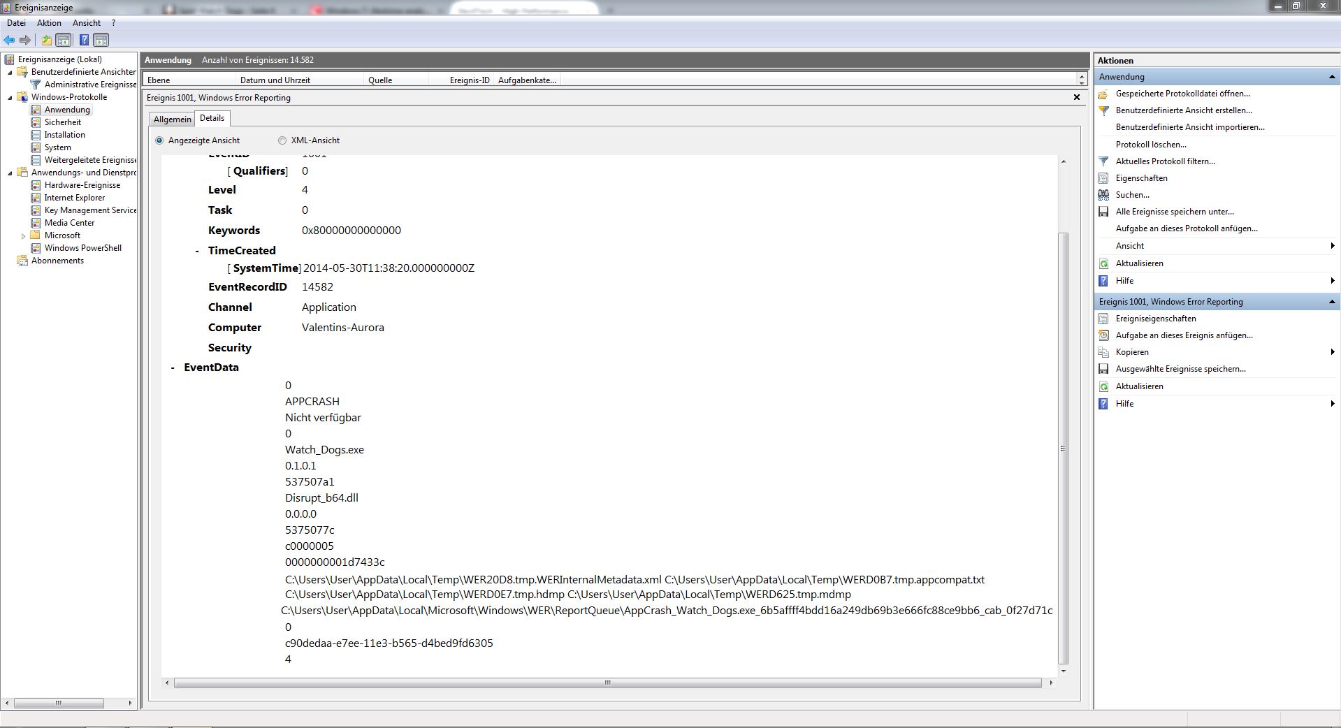

Ich habe auch gewaltige Probleme mit Watch Dogs.
Das herunterladen ging ganz unkompliziert, gleich am Dienstag. Als es fertig war wollte ich es spielen, doch jedes mal wenn ich es starte
und das spiel vor dem Hauptmenü lädt, hängt es sich auf. Es kommt dann immer "Watch Dogs funktioniert nicht mehr, es wird nach einer Lösung des Problemen gesucht", letztendlich muss ich es in dem erwähnten Fenster mit schließen beenden. Habe das Spiel schon repariert, neu runtergeladen und neu installiert, jedoch blieb der Erfolg aus.
Aktuelle Nvidia Treiber sind installiert...
Hat vielleicht einer von euch, eine Idee?
Wäre euch sehr dankbar, für jeden Lösungsansatz.
E-Mail an Ubisoft ist geschrieben, bisher leider ohne Antwort.
Der_G
Kannst du mal in die Ereignisanzeige gehen, dort sollte ein Hinweis mit AppCrash sein der zu deinem Spiel gehört und mal ein Screen posten.

Ich hoffe das ist so richtig, frag einfach, wenn du noch mehr benötigst.
