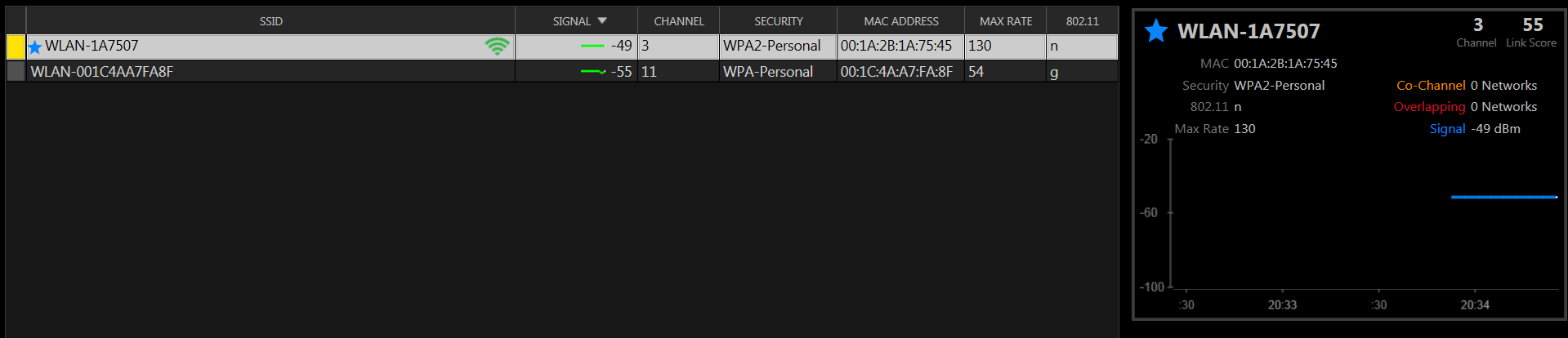

Bei meinen wlan Problemen liegt es warscheinlich auch etwas an meinen veralteten Router. Bei meinen Freund läuft es wesentlich besser. Was mich nur etwas stutzig macht ist das es über wlan Stick gut läuft. Naja techiker soll morgen kommen, werde mal schauen was er sagt, vielleicht kann ich ja telefonisch fragen ob er noch ne andere Karte mitbringt.

Hallo hinackb ,
dann vermute ich das die Antenne die ja im Deckel hinter dem Display sitzt durch falsches Material abgeschirmt wird ?
Sonst würde ja der Stick keine besseren Werte liefern ? Denn der wird nicht abgeschirmt. =(
Ist der Displaydeckel nicht aus Alu ? ( Metall ) ?
Daran könnte es liegen.

so der Techiker kommt heute Nachmittag, habe ihm die Sachlage geschildert, er will die Karte tauschen. Obwohl ich ihm erklärt habe das ich das beim 17er auch hatte. Wenn es damit nicht gehen sollte würde er mit dell abklären ob er ein anderes Model verbauen darf. Anders geht das nicht.
der Techniker war heute da, er hat die karte getauscht. Notebook musste ziemlich auseinander genommen werden. Würde ich auf keinen Fall selber machen.
naja wie zu erwarten ist alles beim alten geblieben. Mal sehen was Dell mir nun anbietet.
was mir aufgefallen ist das 3 Antennen Kabel verbaut sind aber nur 2 angeschlossen werden.
Ich hoffe das Dell mir eine andere Karte anbietet.
Tja weiß auch nicht der Techniker hat jedenfalls bei dell Bescheid gesagt, ich habe zur Sicherheit auch noch ne Mail geschickt. Mal schauen was morgen passiert.

dell hat mir mitgeteilt das es nur ein Treiber Problem sein kann. Ich soll auf einen Treiber warten. Oder das ganze Gerät zurück schicken eine andere Karte werden sie nicht einbauen. Na toll der ganze Spaß umsonst hatte vorher schon gesagt das es nicht an der Karte liegt.
