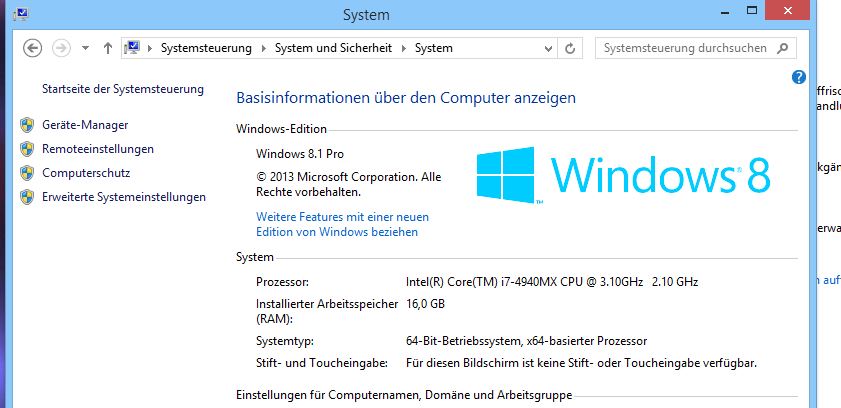

erkennt win8 bei dir auch die cpu nicht richtig? behauptet sie würde stock 2.1 Ghz melden? und auch im Taskmanager die falschen Frequenzen?
das könnte sein.. stand davor auf Energie sparen.. hatte umgeschaltet auf Höchstleistung.. 5min den raum verlassen.. kam zurück hatte er rebooted.... sollte er zwar ab können aber steht eh meist auf Höchstleistung. Mal beobachten.
Ist er gewollt Neugetsartet oder einfach so? Falls einfach so, hast du den gleichen Fehler wie ich warum ich ja wieder ein neues bekomme. Startete ja bei mir immer neu wenn er im IDLE war.
Meine CPU wird korrekt erkannt.
MFG
das 2.1 GHz hinten dran stört mich. Heißt Stockreport ist max 2.1 GHz. Funzt zwar trotzdem alles, aber im Taskmanager hab ich dadurch falsche Werte. War beim 4900mq nicht. Aber sonst funzt es ja...
Nein reboot war nicht gewollt.... und kommt immer wieder mal vor. Aber ich vermute hier hat das BIOS noch ein Problem.. weil selbiges war auch mit dem 4900mq wenn er mit Dellübertaktung lief. Wette wenn ich den 4940 auf standart setze kommt das nicht mehr vor wie beim anderen.

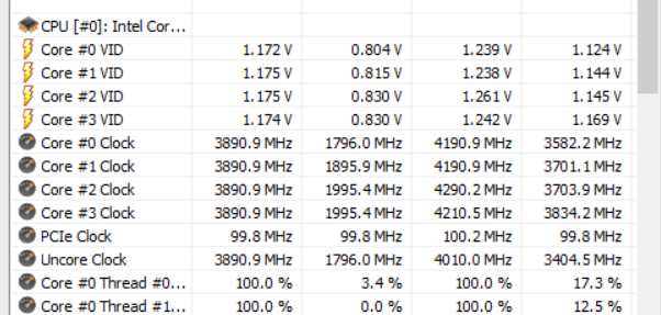

Aber das mit dem Reset hab ich auf beiden AW18 die hier stehen.. tritt sporadisch und unerwartet unter geringer Last auf. Meist Reset auf Standartwerte im Bios inkl.
Würde daher auf einen generellen Fehler bei der Spannung tippen.
schmiert der mit Bluescreen ab? wenn ja installier mal Bluescreenviewer...damit kannst du die Fehlercodes wieder wie unter win 7 ansehen ;) 124, 101 sind Vcore zu niedrig. Halte ich bei der Dell Werksübertaktung für sehr wahrscheinlich... welche vcore liegt unter Last an mit OC Level 1 welpi?
oc auf 4,3? dann könnten 1,26v zu wenig sein ;). Mein 4930MX brauch für 4,3 1,28v+. Alles andere schmiert irgendwann beim zocken mal ab. Du musst ja auch nix geändert haben. Das Bios stellt halt die Werte (vcore, vtt...usw) von selbst ein. Wenn deine CPU aber ein etwas schlechteres Exemplar (so wie meins) ist dann könnten die voreingestellten Werte halt nicht reichen. Wenn du mit OC LVL bestellt hast muss halt der VOS kommen. Wenn nicht dann musst du das OC runter nehmen oder mit XTU nachhelfen ;)
das prob tritt ja nicht unter last ein.. da null Problem... 24 Stunden volllast kein Problem. Sobald er in Idle geht... aber nicht vorhersehbar wann... reset...
und ist n Austauschgerät.. bestellt mit xm cpu overclock 4.4 Ghz :-D
