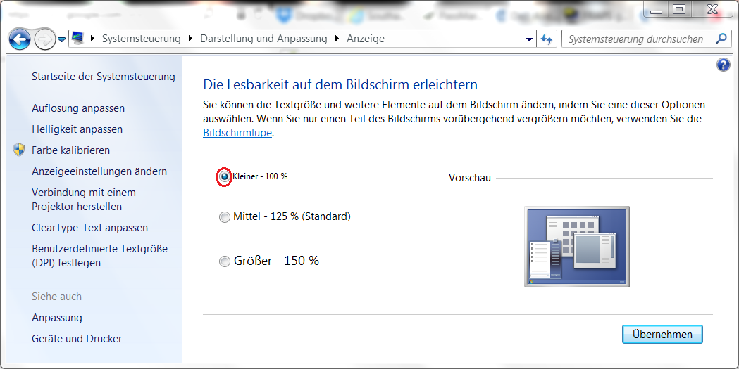

hab nun mal n bissl danach gegoogelt,
andere User berichten über selbe Erfahrungen zu diesem Thema.
die Lösung soll wohl sein, dass die Textgröße in den Systemeinstellungen auf 100% eingestellt werden muß damit die Gadget's wieder korrekt angezeigt werden (siehe Bild).
