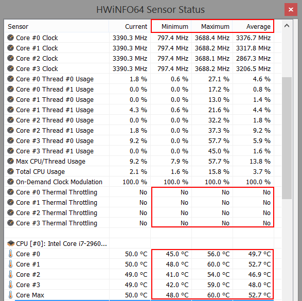

Was wir brauchen ist nicht die Auslastung, sondern viel mehr die Taktraten sowie die Temperatur.
Schau dir mal HWiNFO32 an. Beim Start "Sensor only" anwählen.
Hier sehen wir zwar erstmal keine grafische Ausgabe, aber können schon mal sehen was deine CPU für Temperaturen entwickelt und ob es zum throttlen kommt.

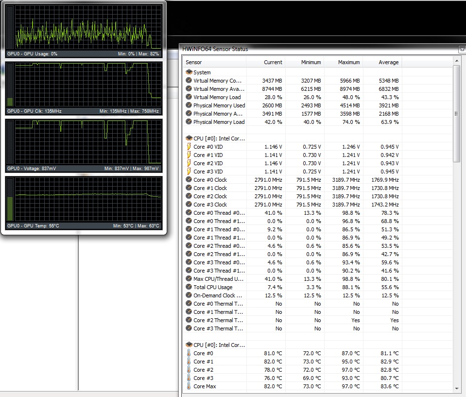

Habe nVidia Inspector und HWinfo64 parallel laufen lassen.... hier das Ergebnis.
Interpretiere ich das richtig, dass die CPU Temperatur zu hoch ist? Bzw. kann es damit zu tun haben, dass ich den alten Kühler der 460m auf der 680m drauf habe? Womöglich wäre da auch ein Upgrade nötig...
Bearbeitet von DerTommy86

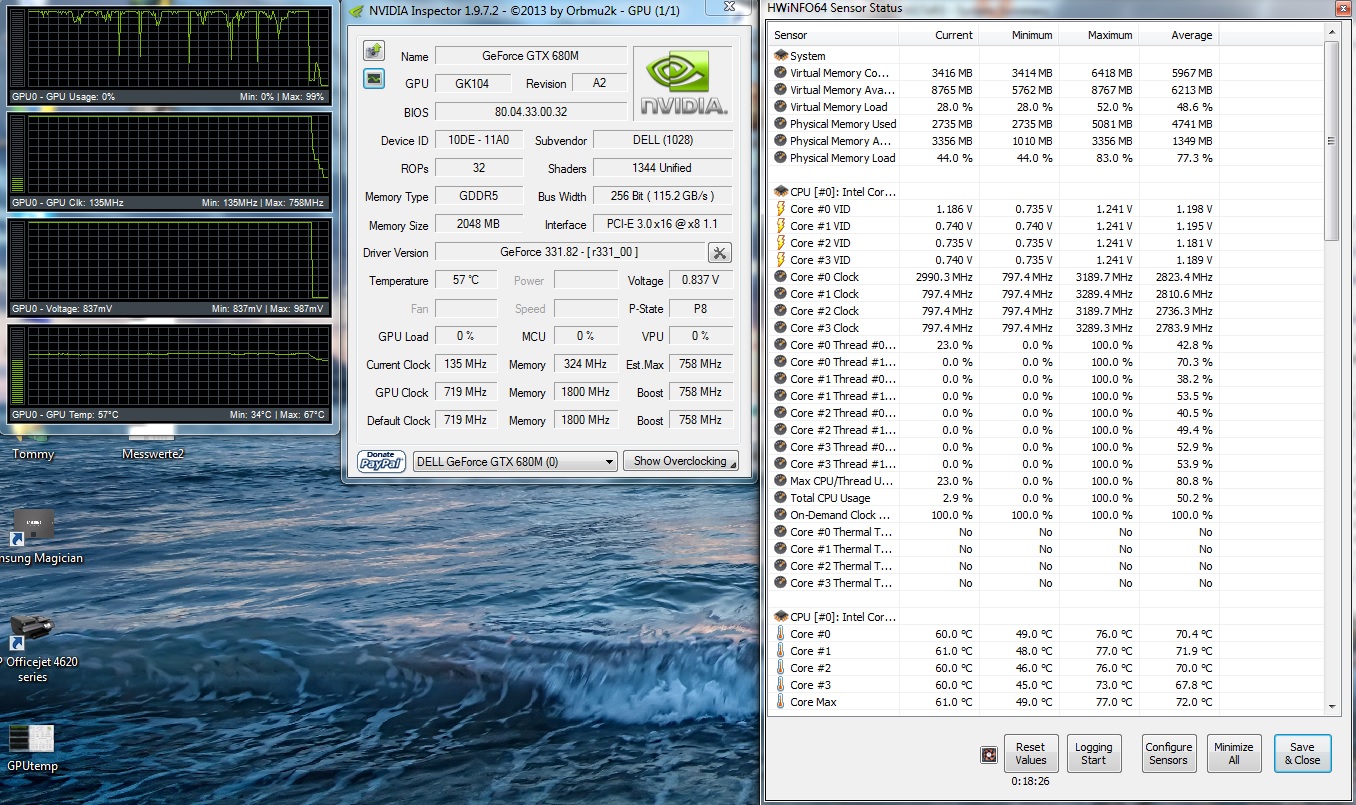

Außerdem hab ich den nVidia Inspector und HWinfo64 nochmal durchlaufen lassen, hier die Ergebnisse:
@DerTommy86
Die GPU-Kern-Temperatur sieht trotz der alten Heatsink gut aus. Man muss aber auch bedenken, dass die Auslastung der GPU sehr stark schwankt und nur sehr kurz beim Maximalwert liegt.
Deine CPU dagegen zeigt furchtbare Temperaturen. Weit über 90°C auf allen Kernen! Auch wenn man es wie vorher schon gesagt nicht grafisch nachvollziehen kann, aber ich vermute, dass diese Temperaturen deine CPU-Leistung drosseln und das wiederum im Umkehrschluss zu einer verminderten GPU-Leistung führt.

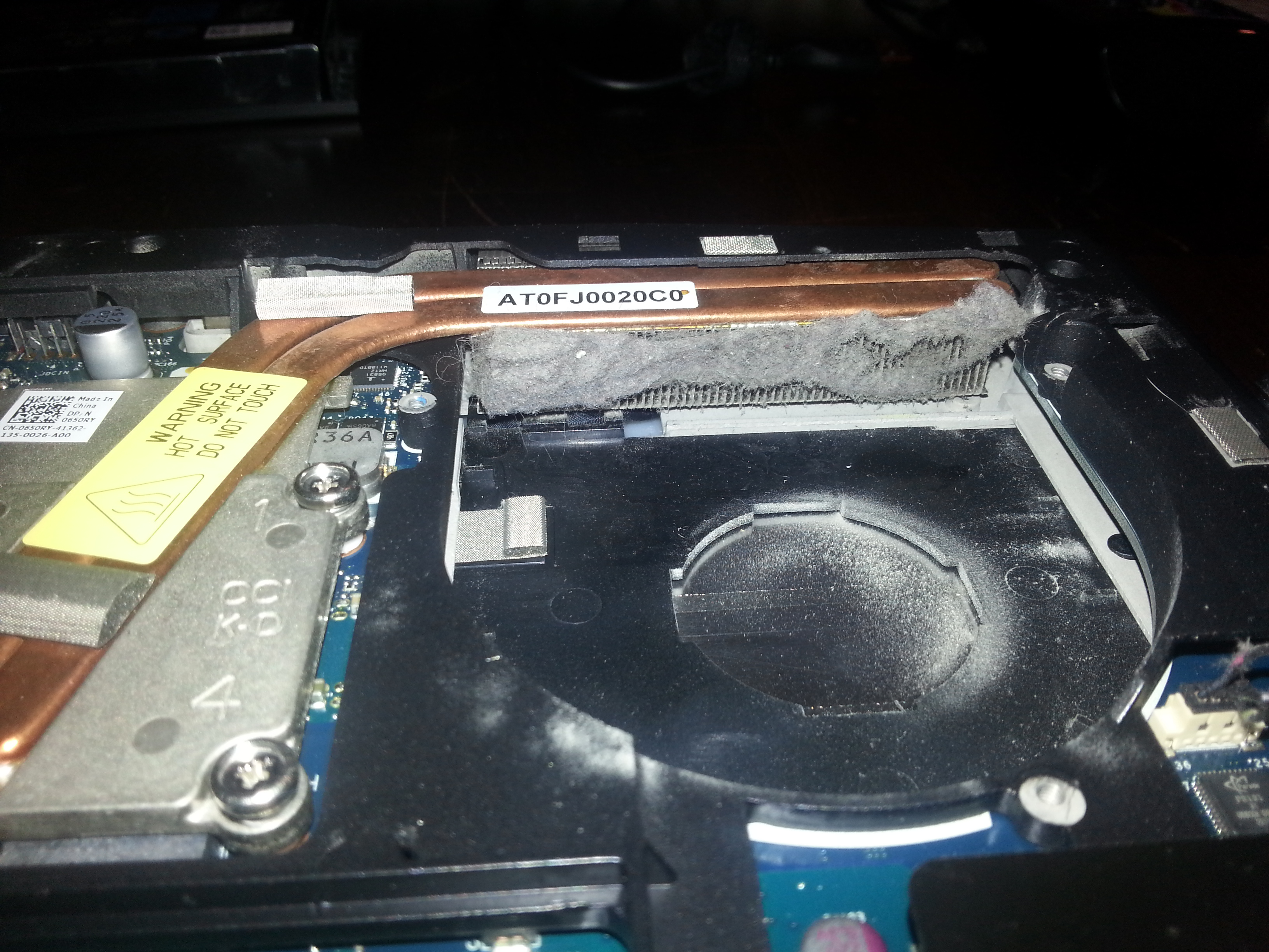

Das erste was du jetzt tun solltest, ist die Reinigung der Kühllamellen der CPU Heatsink. Nachdem du den CPU-Lüfter komplett entfernt hast (es müssen dazu nur 3 Schrauben gelöst werden), solltest du einen ordentlichen Staubteppich vor den Lamellen vorfinden, den du unbedingt entfernen musst. Achte dabei darauf, dass du diesen nicht in die Lamellen pustest!
Senkt diese Maßnahme die CPU Temperatur nicht signifikant, wirst du dir wohl oder übel mal Gedanken über eine neue Wärmeleitpaste machen müssen.

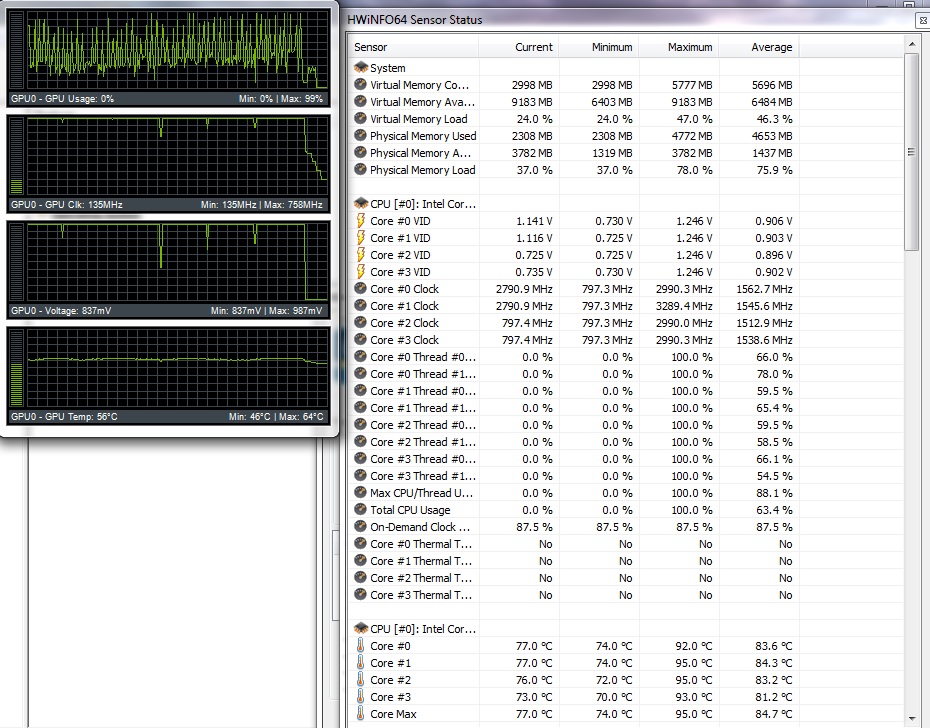

Um es kurz zu machen: Alles läuft so, wie es sollte. Die kleinen Ruckler im Spiel sind komplett weg, die Audioprobleme und alle FPS Einbrüche ebenfalls. Ich hab gerade eben probehalber eine Runde auf "High" gespielt und die FPS lagen im Regelfall zwischen 70 und 100, bei Explosionen etc. bei 45, absolut ruckelfrei (zumindest für mein Auge).
Da ich ja noch etwas Wärmeleitpaste (Arctic MX-2) übrig hatte, hab ich die auch gleich neu aufgetragen. Was ich an Staub aus den Lamellen rausgeholt hab, findet Ihr im Anhang. Ebenso wie die aktuellen Messwerte.
Großen Dank an alle, die sich Zeit für die Lösung des Problems genommen haben!
