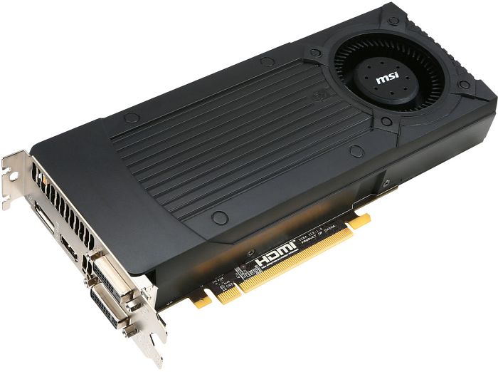

Stimmt, im X51 R2 wurde auch die GTX 760 angeboten welche aber 30W mehr braucht als die GTX 660 und 2x6pin Stromstecker benötigt.
Zu beachten ist auch, dass die CPU im R2 11 Watt weniger Leistung als der i5-2320 verbraucht welche dann wieder zusätzlich für die Graka zur verfügung steht.
Falls dies für dich alles kein Problem darstellt, würde ich bei der Auswahl des GTX 760 Modell's darauf achten, dass es mit Radiallüfter bzw. "External Exhaust"-lüfter (siehe Bild) ausgestattet ist damit die Wärme aus dem Gehäuse besser abgeführt wird.
