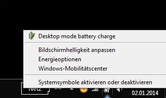

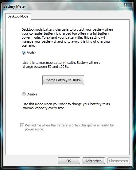

Ihr könnt schon das laden des Akkus verhindern. Dazu einfach ein Rechtsklick auf das Akku Symbol in der Taskleiste machen ( Bild 1 ) und dann auf " Desktop Mode Battery Charge " klicken ( Bild 2 )
Dort könnt ihr einstellen wie der Akku geladen werden soll.

das ist ja toll, auf die Idee da mal draufzuklicken bin ich bisher nie gekommen, dann haben wir ja zumindest einen kleinen Einfluss auf den Ladevorgang, danke für die Info :).
