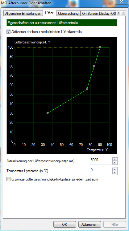

[h=3]Habe mit Cpu-Z nach geschaut beim Benchmarktest.[/h]OK mit dem msi-Arfterburner kann man die Grafikartenlüfter hochdrehen und alles ist dann auch ok takt und Temperatur.

bei Afterburner zb. 72 Prozent Drehzahl bleibt alles im grünen bereich.
Das weder die Hersteller von Grafikkarten noch die Hersteller der Computer dafür Sorge tragen, dass die Lüfter auf 100% hochdrehen hat kurzum etwas mit der Lautstärke zu tun. Es hört sich doch nett an, wenn man sagen kann, dass selbst zwei 780ti schön leise im Rechner laufen. Hier hilft wirklich nur selber Hand anzulegen und die Lüfter weiter aufdrehen zu lassen.
Ok also macht Dell das mit absicht ???Ja Lüfterprofil habe ich schon mit Afterburner angelegt.war nur erschrocken das es beim Orginal so ist 50 Prozent.
Ja schön leise aber null Prozent Leistung stimmt schon, im Orginal zustand also ist das NORMAL so? Diese Werkseinstellung das wollte ich ja wissen grins :-)
