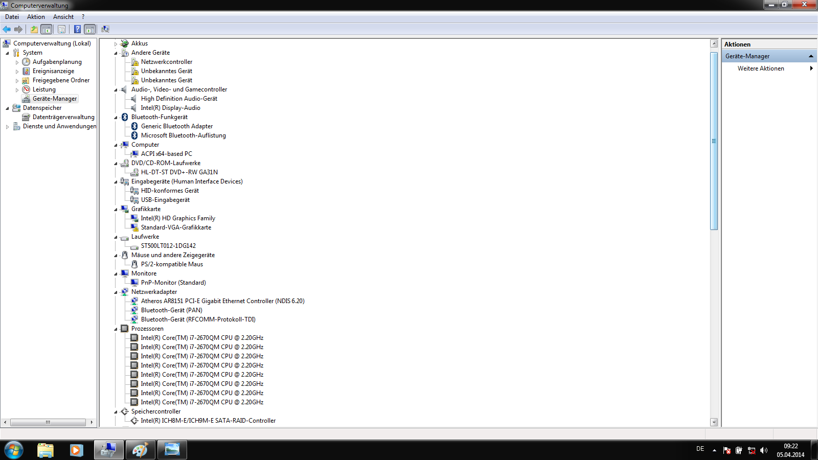

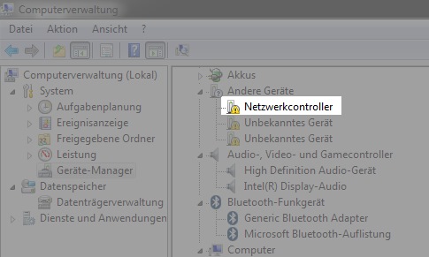

Bei dir fehlt noch ein bissele mehr als nur der Wlan Treiber. Wegen Wlan, geh auf Netzwerkcontroller und mach die Prozedur von oben. Dann bitte die Hardware ID von den anderen unbekannten Geräte Posten. Dazu Rechtsklich auf das unbekannte Gerät - Eigenschaften - Details und dort bei Eigenschaft auf Hardware ID stellen.

Hier sind aber die Hardware Ids von den Unbekannten geräten:
Nr1:ACPI\SMO8800 *SMO8800
Nr2: ACPI\CPL0002 *CPL0002
Hoffe du kannst damit was anfangen.
Nr1:ACPI\SMO8800 *SMO8800 ist der Freefall Sensor
ACPI\CPL0002 *CPL0002 ist dein OnScreenDisplay auch OSD genannt.

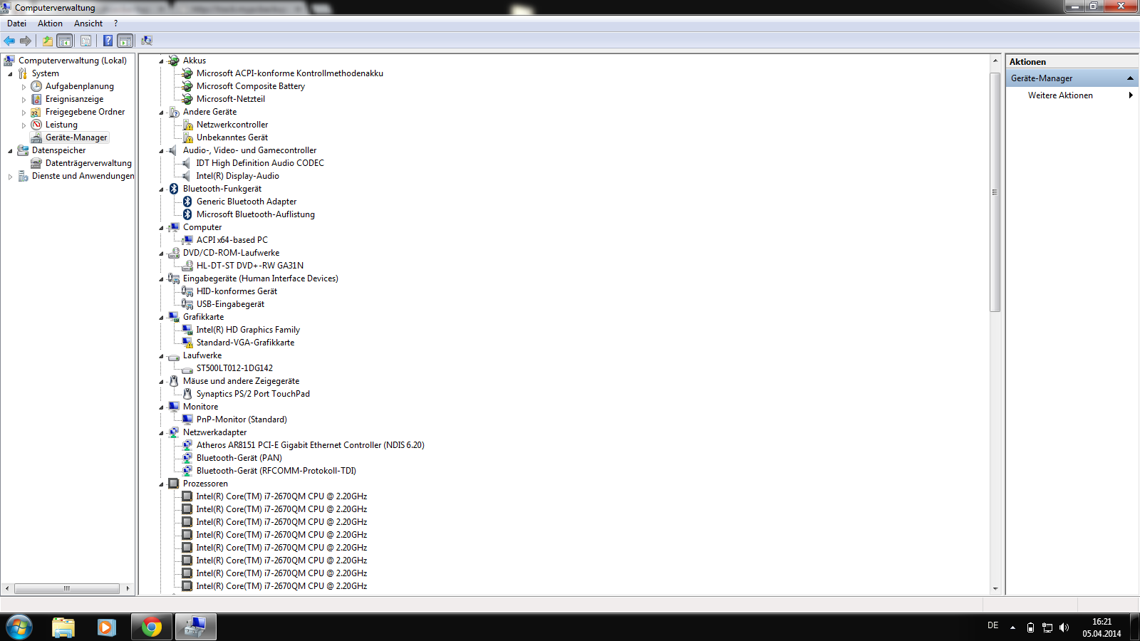

Wenn der verlinkte Wlan treiber nicht geht, dann hast du keine Intel 6300. Bitte mal die Hardware ID von deinem Netzwerkcontroller, dann können wir den richtigen Treiber finden.

Die Hardware-ID von dem Gerät welches im Anhang nicht ausgegraut ist wäre von Interesse um dir bei deinem geschilderten Problem helfen zu können.
Ok hier ist die Id vom Netzwerk controller :
PCI\VEN_14E4&DEV_4727&SUBSYS_00101028&REV_01
PCI\VEN_14E4&DEV_4727&CC_028000
Ich installiere grade noch die letzten Treiber ein unbekanntes gerät ist schon weg fehlen nurnoch Osd und dann das commandcenter.
Ok also ich hab beide treiber ausprobiert und konnte nur einen Installieren undzwar den
Broadcom 802.11n Network Adapter
Bei dem anderen kam wieder die selbe fehlermeldung vonwegen es kann nicht auf meinem System installiert werden..
So Problem erledigt. Bin kurz per TeamViewer bei ihm drauf. Man sollte halt nicht bei der manuellen Treiberinstallation auf die .exe verweisenlol Hätte ich ihm aber auch sagen sollen, deswegen ziehe ich mir diesen Schuh an.
