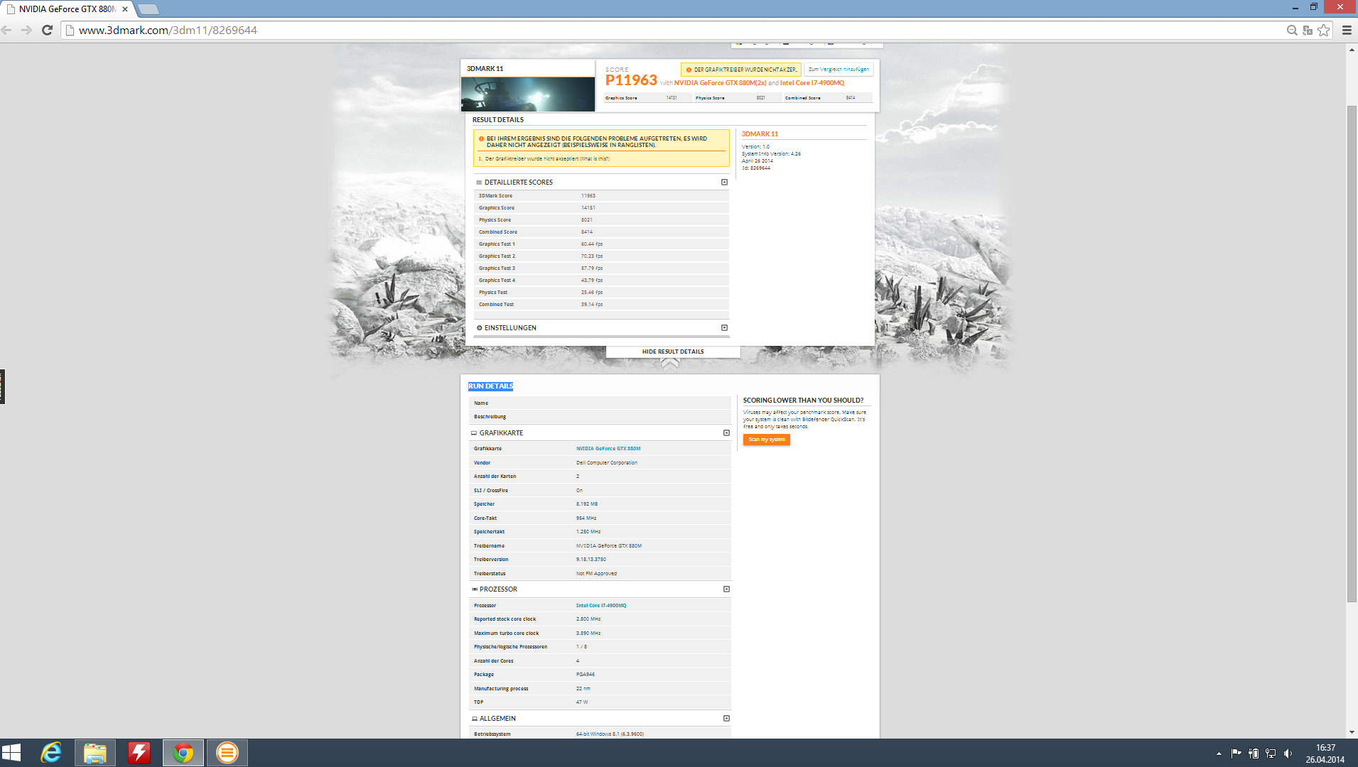

Anliegend der Screenshot vom 3DMark11
Sli ist aktiviert und wird auch erkannt.
Ich habe das M18, Grafikumschaltung ist mir bekannt werde ich aber nicht nutzen.
Der PC Checkup von Alienware liefert leider auch keinen Fehler.

@Marc : ok, wenn dort steht Alienware 18 dann hast du auch ein Alienware 18, und nicht das M18X. War aufgrund deiner verbauten Hardware auch eigentlich klar, die 880m gibt es im M18X nicht, und deinen Prozessor ebenso wenig. Bitte tue dir selber mal den Gefallen und gehe mal in den Gerätemanager. Steht dort 2 mal GTX 880M ? Falls nein, was genau hast du unter der Rubrik Grafikkarte bzw. Grafik eingetragen?
Bearbeitet von Jörg
Hallo Järg, laut seinen Screen vom 3D Mark11 sind beide Nvidias aktiv und SLI ebenso. Ich denke eher das der Hund beim Treiber begraben ist. Auf der Nvidia Seite gibt es nämlich noch nicht einmal ein 880m Treiber für Win 8.1. Nur ein Beta.
