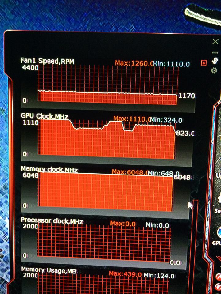

Das Eigentliche ist ja, dass ich mir vor 2 Tagen das erste mal ein Spiel für den PC gekauft habe (Counter Strike Global Source), eigentlich sollte dieses Spiel von den nötigen Ressourcen aus den PC nichts anhaben. Aber mitten beim Spielen hing sich der PC auf, es tat sich nichts mehr also musste ich ihn "shutdownen", als ich ihn neugestartet habe wählte ich natürlich "Windows normal starten" aus und er ging einige Zeit normal, als er mir dann 1 Tag plötzlich mitten beim Spielen einen Bluescreen zeigte, wieder "shutdownen" und ich startete ihn wieder normal, er ging wieder wie gewohnt. Da ich mich leider nicht so sehr mit PCs auskenne, wollte bzw. habe ich nichts geändert.
Mir ist aufgefallen, dass beim Spielen, die GraKa sehr belastet wird obwohl die sowas doch locker aushalten sollte(?)

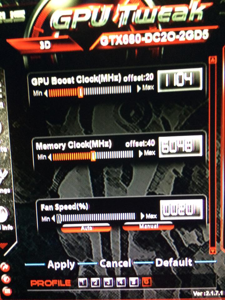

Während dem Spielen steigt die Frequenz bei CPU Glock, MHz & Memory Glock MHz bis zum Anschlag...
Anbei kann ich ein paar Dateien anhängen die vielleicht den ein oder anderen Grund beinhalten...
Also meine Bitte um euch was kann der Fehler sein, wo sollte ich am ehesten ansetzen? Welche Treiber fehlen mir?

Also ich meinte damit nur das die GPU sehr ausgenutzt wird, aber der Lüfter bleibt leise
hier die LOG:

Wie willst du ein BlueScreen mit GPU-Z auslesen? Das machst du bitte mit BlueScreenViewer den ich oben verlinkt habe. GPU-Z auf Sensoren und dort auf LOG gehen, dann ein Weilchen Daddeln und die TXT Datei hier hochladen.

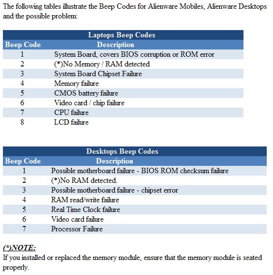

Habe jetzt ein ganz anderes problem ich wollte ihn neu aufsetzen, hab alle festplatten abgesteckt -_- nun komme ich nicht mal ins bootmenü er piepst nur mehr wenn ich ihn hochfahre

also das 2mal piepen ist n anzeichen fürn RAM-Fehler laut der fehler lpost-3931-14366125666534_thumb.jpgiste
am besten steckst du die Ram-Bausteine mal einzeln rein ums zu testen.
Ich finde auch das du da ne ganze reihe fehler hast, was eigentlich merkwürdig ist.( Was dein Nachbar dir da wohl verkauft hat) O:-)
Du solltest auch sehen das alle Bauteil richtig eingesteckt sind.
