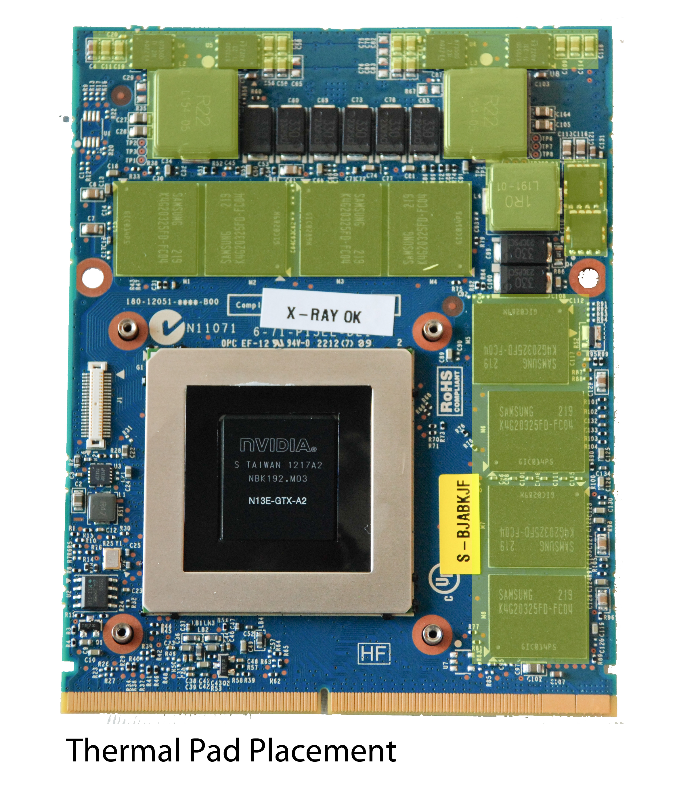

beim rechten Foto die kleinen Chips oben und gaz rechts.da müssen auch Pads rauf.....
erst mal vielen Dank für das Foto und den Hinweis.

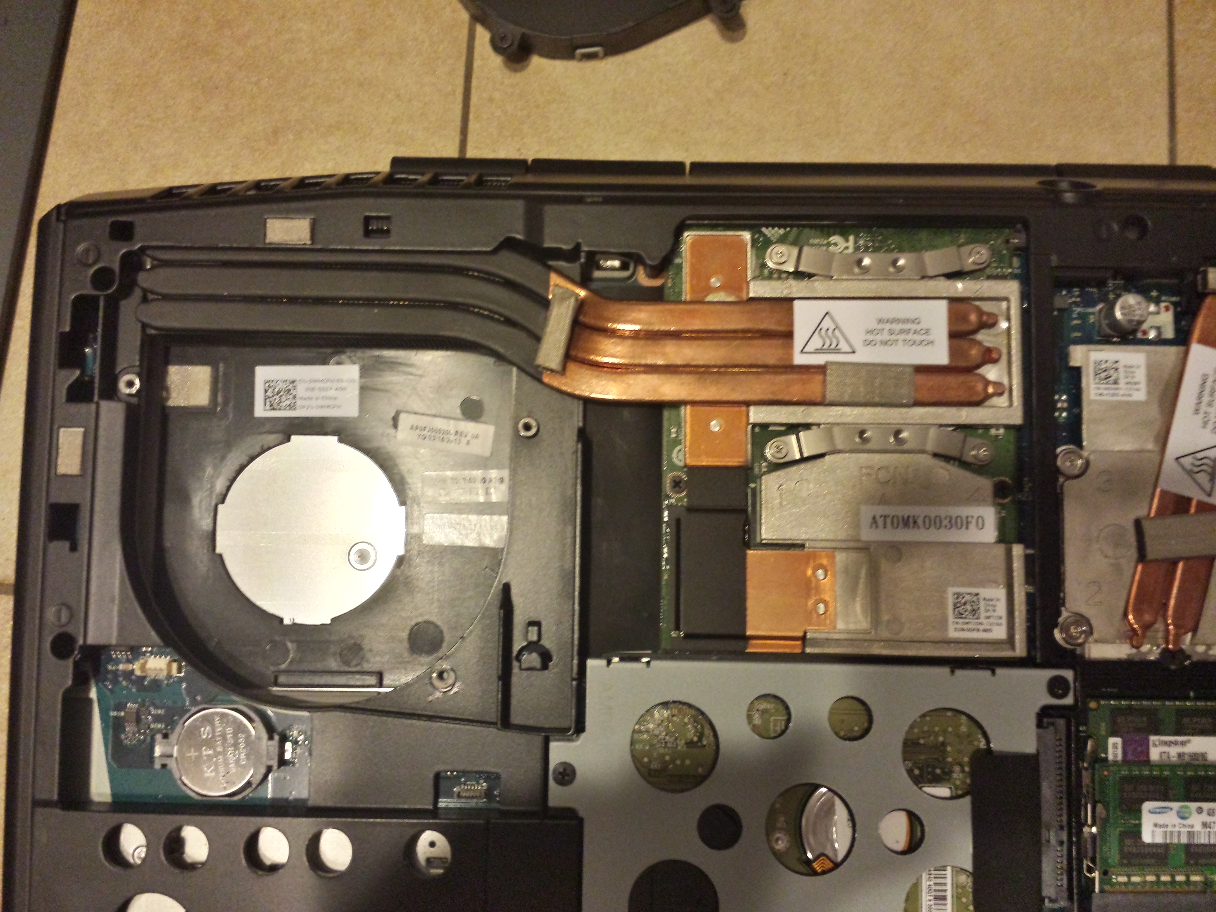

Kiste auf, Pads nach Foto drauf gelegt, allerdings ist die HeatPipe zu klein. Die rechten Chips werden war nicht mehr abgedeckt und ich denke die hinteren Chips liegen so tief, daß die Chips und auch Pads gar keinen Kontakt zur HeatPipe haben. Noch mal ein paar Fotos.
Ich habe auch noch mal einen schnellen Test gefahren. Nach 15min Elder Scrolls Online war PCH auf 86grad.
