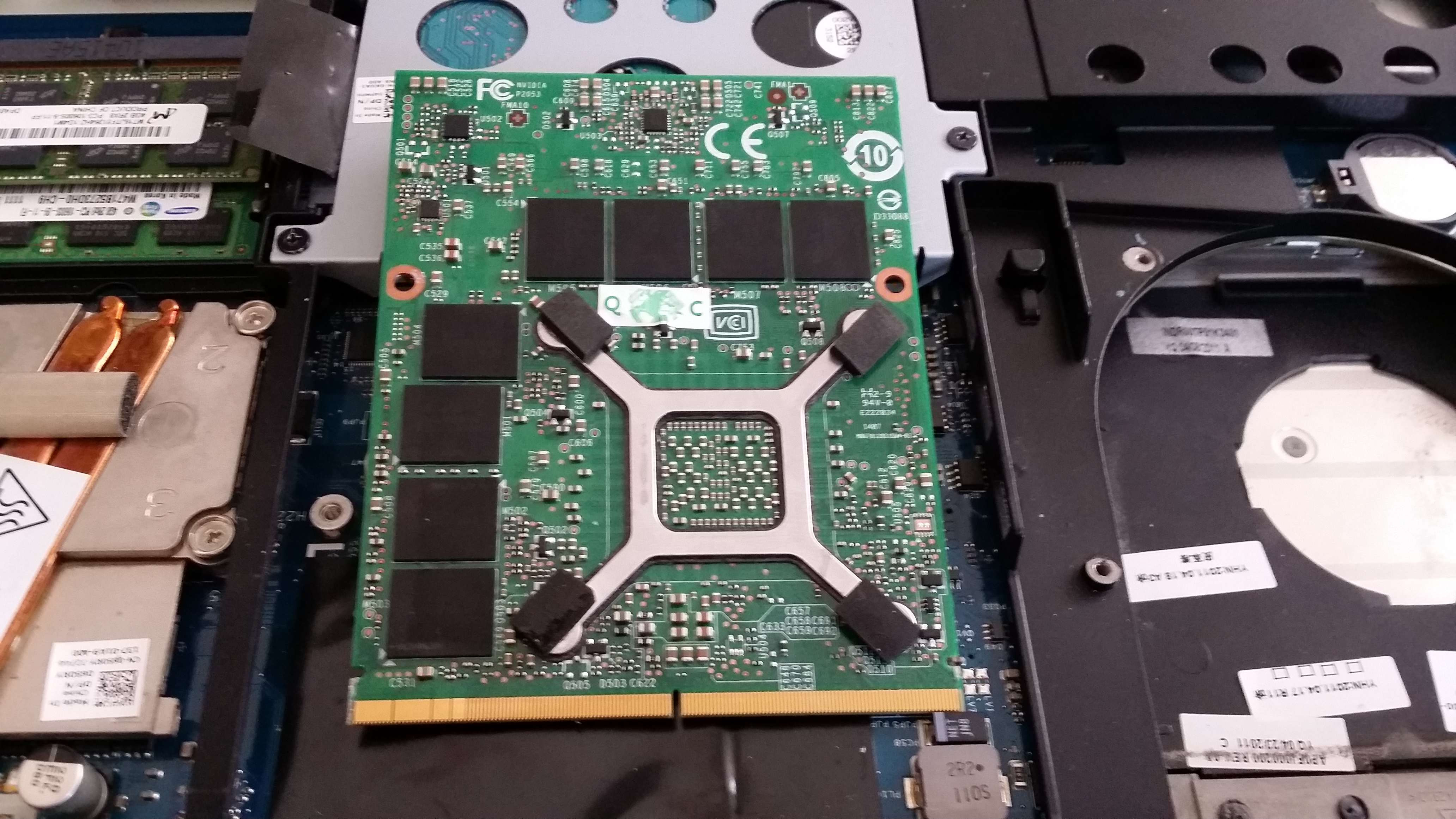

Jetzt bräuchte man eine Info von Angus; ich habe mir das Layout für die Thermal Pads für die 780m angeschaut - identisch zur 880m. Er hat einen r3 mit 780 und wenn ich mich an seine Threads erinnere, hat er auch die HeatSink übernommen.
Pads habe ich von upgrademonkey dazu bekommen, die waren auch schon auf GPU drauf geklebt. Für die oberen und seitlichen Chips, für die Upgrademonkey keine geliefert hatte, habe ich von der alten GPU übernommen.

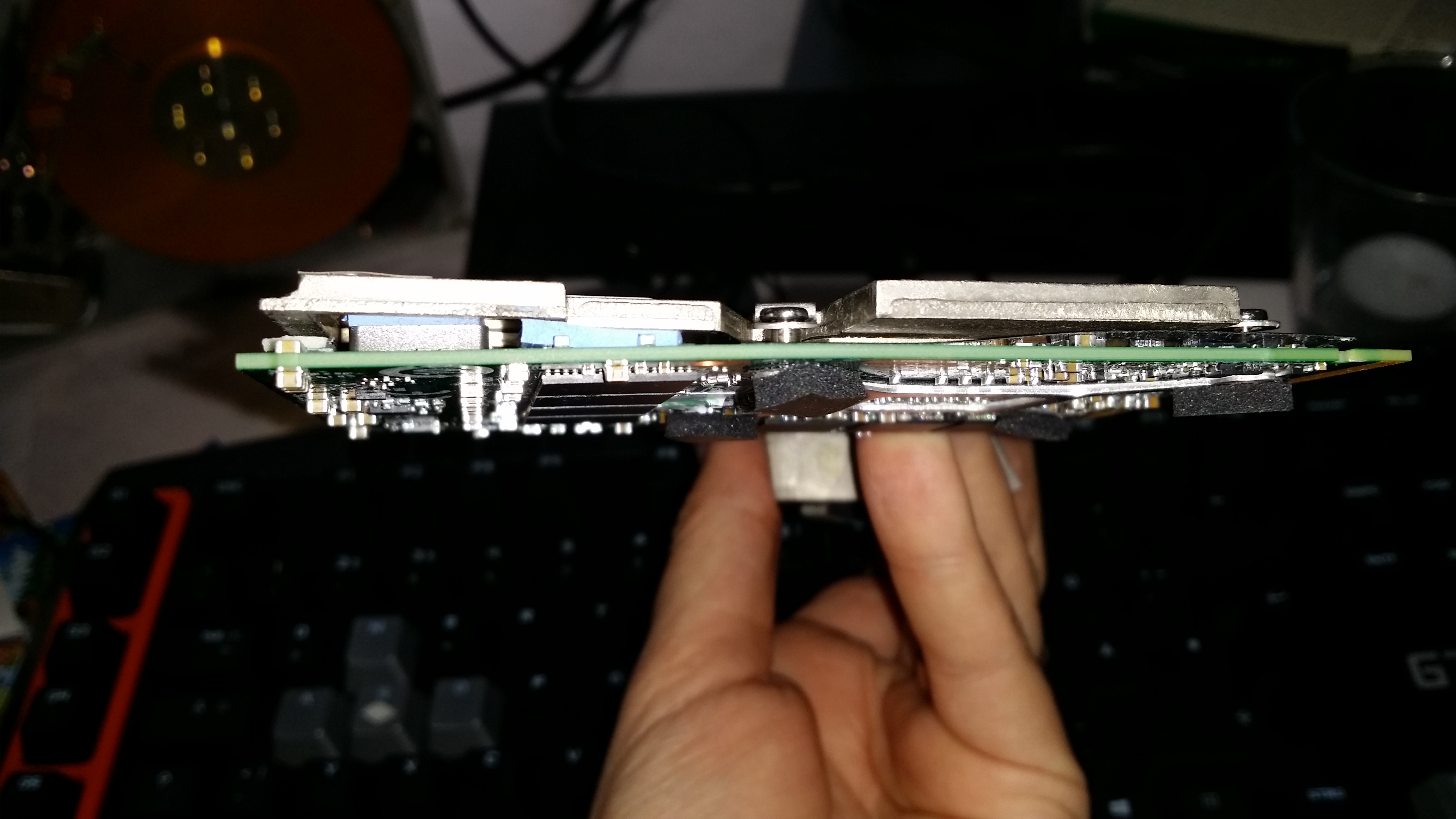

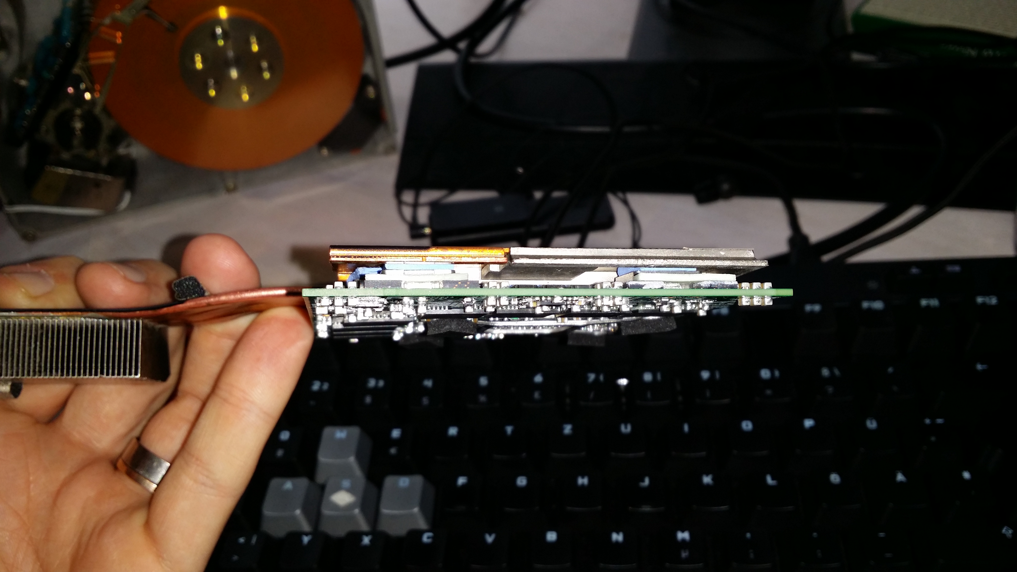

Kannst du mal n Foto machen von der Graka mit montiertem Headsink (auch von der Seite) das man die Abstände mal sehen kann...
ja... wie ich jetzt durch das Blitzlicht gesehen habe, haben die Pads nicht alle Kontakt zur HeatPipe. Vermutlich wie svl7 schon sagte durch die dicken Pads.
Also: dünnere Pads kaufen und hoffen, daß die Karte nicht entgültig im A ist.
Auch die Frage von svl7 nach der Rückseite der Karte hat mich etwas aufhorchen lassen. Bei dem offiziellen Alienware howto-video wird der Einbau einer Grafikkarte im M17xr3 gezeigt. Da ist auf der Rückseite noch mal an dem Kreuz eine Metallverlängerung, die ein paar Chips abdeckt. Das fehlt bei mir.
Bei den Fotos sieht man jetzt wo der schuh drückt( bzw. die wärme nicht abgeleitet wird)
Dein Headsink sieht auch irgendwie schief montiert aus......(nicht eine Flucht zur Karte)
Mit dem Blech auf der Rückseite..............Meine GTX770m hatte das Blech auch....
Meine jetzige GTX870m hat das blech auch nicht mehr....du musst halt sehen das du n dickeres Kühlpad dann hast damit die Wärme abgeleitet wird...
verscuh die dünnen pads zu bekommen....
ich denke mal wenn du dan die Karte in den Rechner bastelst dann verzieht sich das bestimmt noch mehr.......
Das passt überhaupt nicht. Die Pads sind viel zu dick. Falls du die alten Pads noch hast, nimm diese, und sonst musst du wohl welche bestellen.
