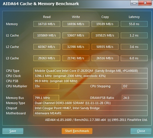

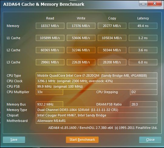

mein drei jahre alter m14x hat schon speicher bis 2400 mhz ansprechen können.... also glaube ich kaum das die nachfolgemodelle weniger ansprechen können.. mein aktueller aw18 geht bis 2800 mhz für den speicher.... also bitte.... ;-)
zwei Bilder vom damaligen memorybench. Nur mit 1866er speicher, weil schnelleren gabs damals noch nicht. Ich kann heut abend den memorybench von den 2133ern posten. um 16 Uhr kommt der Techniker und will Mainboard und Grakas tauschen, dabei kann er mir gleich den neuen speicher einbauen. Der 2133er ist mit cl11 wie der 1600er von Dell... also dürfte der performancegewinn sogar drastisch sein.... hoffe ich :-D
